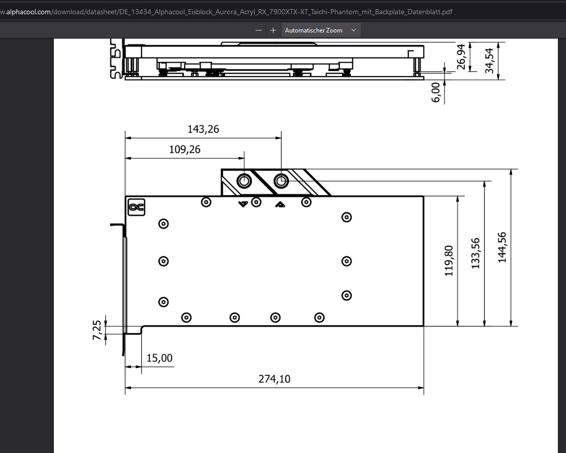

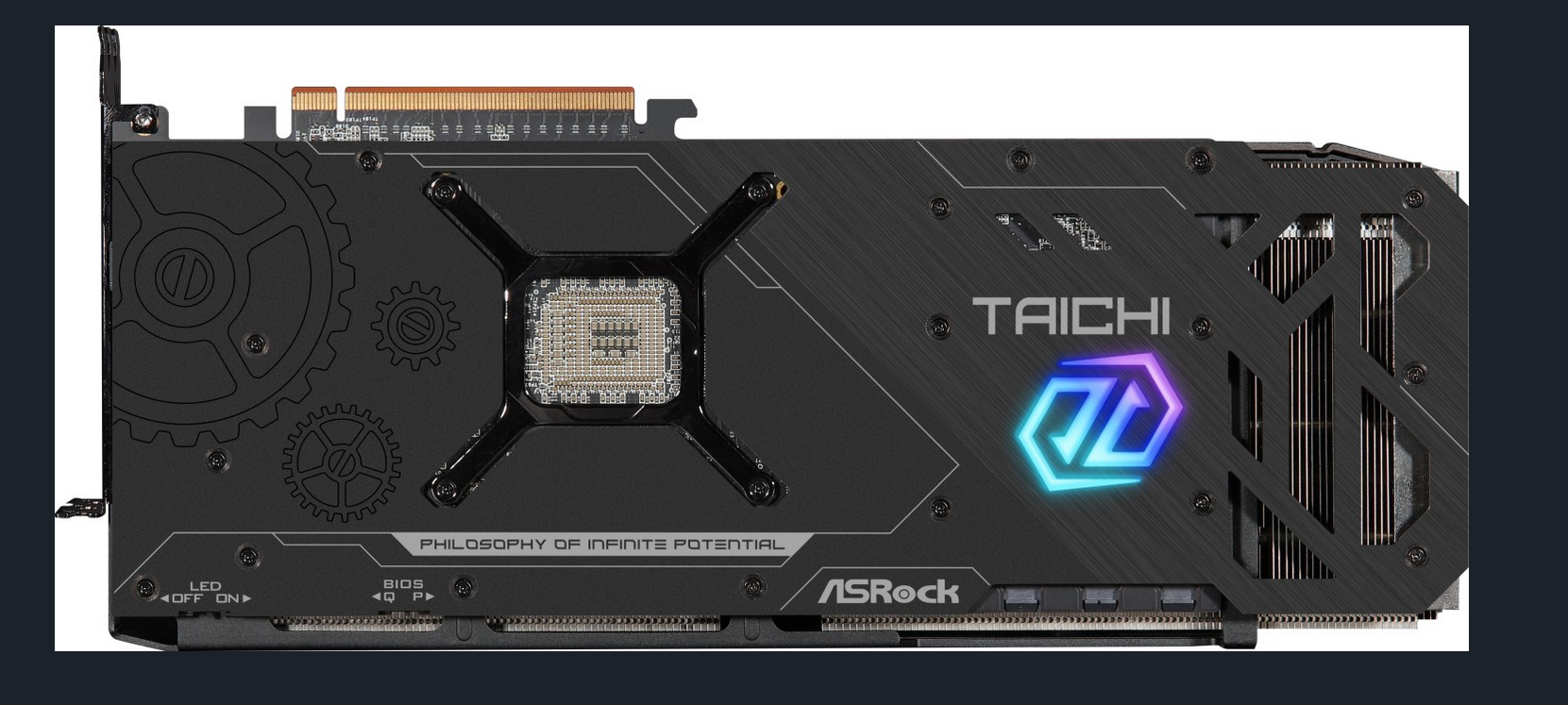

Hier auf dem Screenshot siehst du, dass die Luftkühler immer etwas länger sind als das PCB:
Die Karte ist dann so lang, wie Alphacool den Kühler angibt.
Halt dich an die Maße des Wasserkühlers. Wenn du dir die luftgekühlte Karte ansiehst, dann wird dir auffallen, dass der hintere Teil nur noch Luftkühler+Backplate ist. Das wird mit dem Wasserkühler dann nicht anfallen. Aufgrund von etwas Versatz würde ich noch 1cm mehr einrechnen, aber sonst mit den Maßen des Wasserkühlers arbeiten.
Hier noch ein Screenshot aus dem Datenblatt des Wasserkühlers:
danke ich hab eben auch auf dn 4ten foto der beschreibung gesehen das die gpu kühlen ab der blende beginnt dann mit karten ende abschlissen also rehcne ich mit 28 cm und dann hab ich auch gute 13-14 cm platz für ein ausgleichsbehälter
