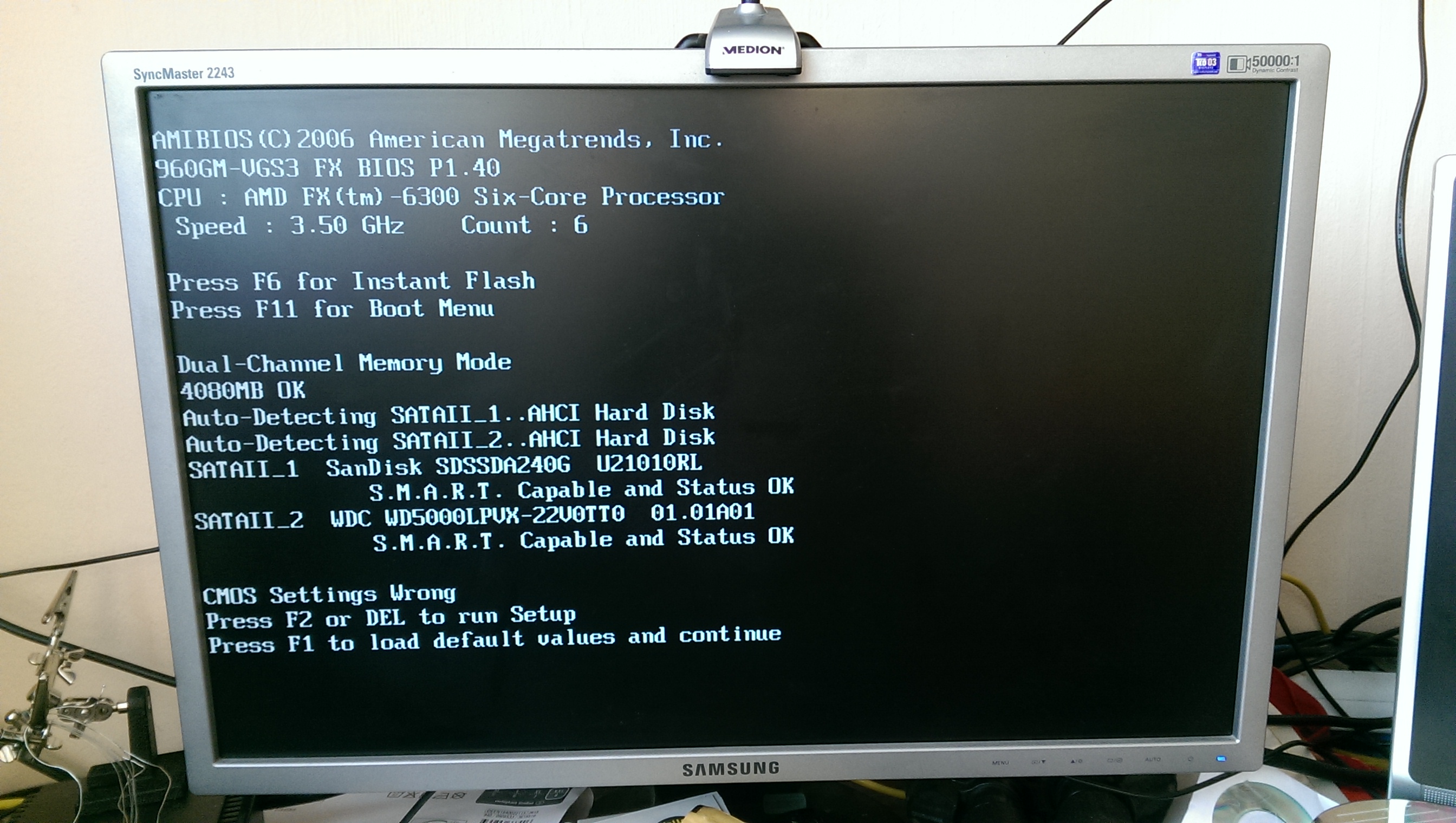

mein Rechner macht seit ich die neue CPU eingebaut habe Probleme beim starten.
Der Rechner braucht lange bis das Bios lädt und bei jedem Start wird mir der auf dem Foto sichtbare Fehler angezeigt.

Steht doch schwarz auf weiß da: CMOS Settings wrong.
Also ab ins BIOS und die Einstellungen anpassen.

Ja - logisch. Meinen Rechner interessiert es nur leider nicht was ich einstelle... Der Fehler bleibt.

Steht auch CMOS Error Falsche Einstellungen, das heisst, dass im Bios etwas falsch eingestellt ist, dann
eben wie ich oben geschrieben habe probieren ob es geht!

Die Standart Einstellungen habe ich mehrmals eingestellt, auch per Jumper auf dem Mainboard (CLCMOS). Der Fehler tritt wie gesagt mit Default-Settings auf sowie wenn ich was einstelle.

cmos error bedeutet lade Fehler des oprom des uefi. drücke F1 um ins uefi zu kommen oder F2 zum boot
nervig lässt sich lösen indem man ins uefi geht und die die defaults einstellt turbo aus und apm an.

Mein Mainboard hat kein UEFI. CPU läuft die ganze Zeit gut, auch mit Turbo (welchen ich aber Abschalten werde, brauch ich nicht.) Als Kühler hab ich nen Freezer 13, unter Prime95 (ja, läuft astrein!) auf max. Heat ca 45° Grad gehabt.
