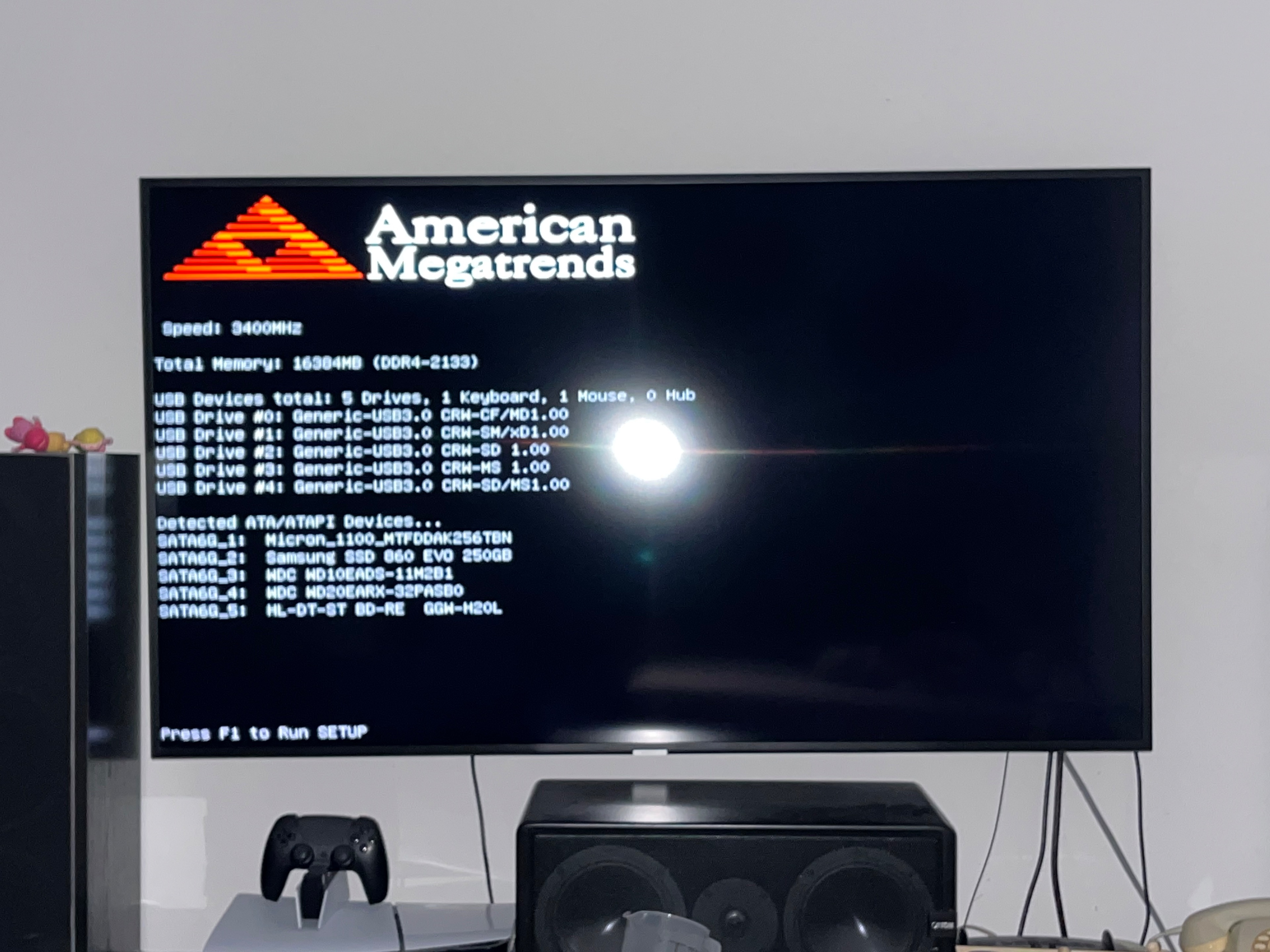

Ich habe ein Problem beim Booten meines PCs und weiß nicht genau, wo ich noch angreifen soll.

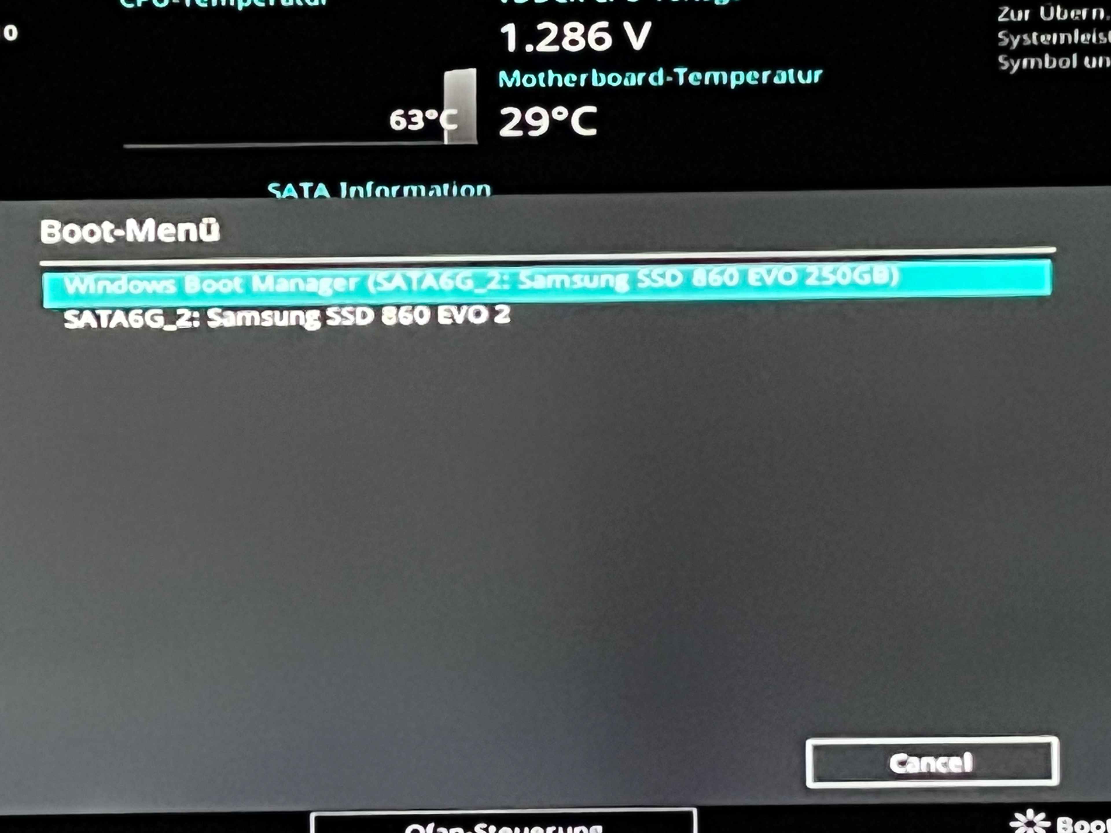

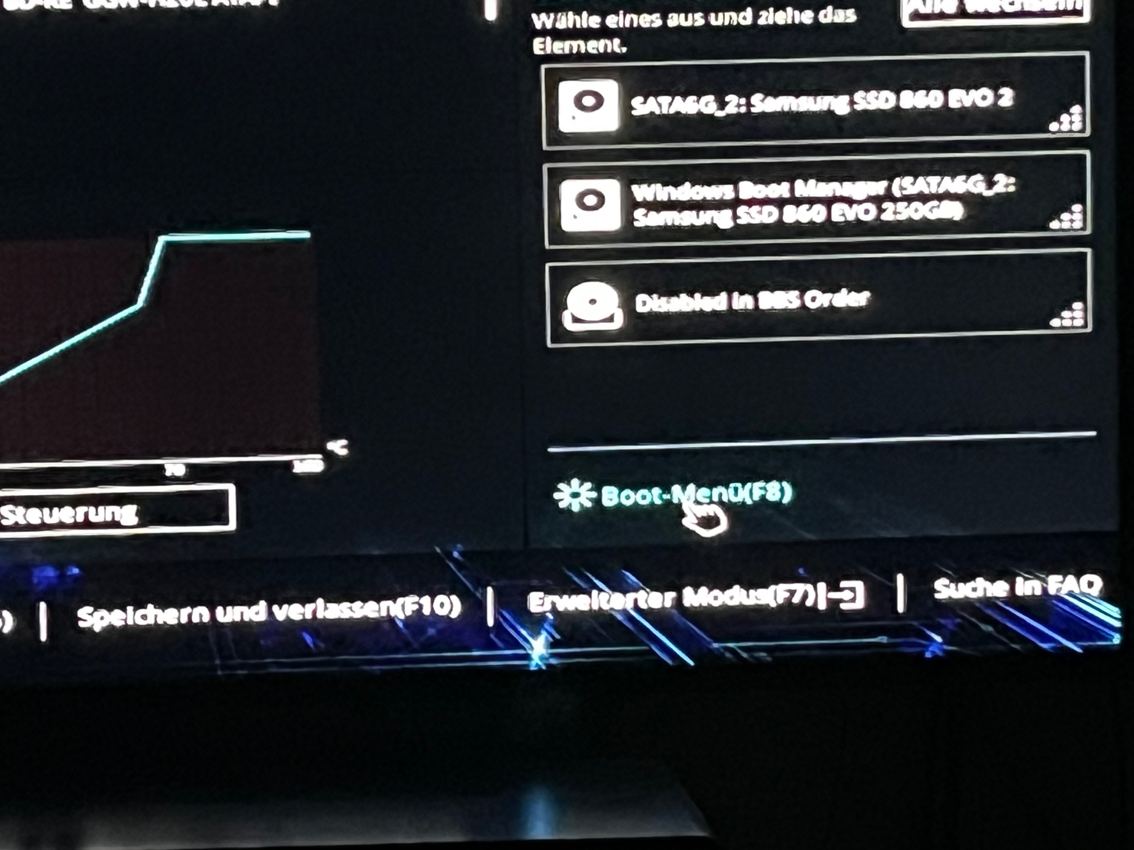

Der PC bleibt regelmäßig beim Booten hängen. Ich muss dann mit F1 ins BIOS. Wenn ich im BIOS dann das Feld „Boot Menu“ anklicke und dann den Windows Bootmanager auswähle, startet der PC ganz normal ins Windows. Ohne diesen Zwischenschritt kann ich den PC aber nicht booten. Ich habe die Boot Reihenfolge angepasst, ich habe den Bootmanager als einzige Auswahl im BIOS eingestellt, es funktioniert aber nicht. Ich komme nicht weiter. Liegt da ein Installationsfehler vor? Anbei die Screenshots, wie ich den PC jedes Mal starten muss. Eventuell kann mir da jemand weiterhelfen.

Wechsel mal die Mainboard Knopfzellen Batterie, die wird warscheinlich leer sein und bei jem PC aus setzt sich das BIOS zurück und bei PC an musst du die Einstellungen neu vornehmen.
Reaktionen: Manou und KEV24in_Janßen
neu ist relativ, denn der Sockel AM4 ist eigentlich seit 3 Jahren EoL ;)
Auch gucken, dass das BIOS auf der aktuellsten Version ist
Und im BIOS gucken, dass CSM deaktiviert ist

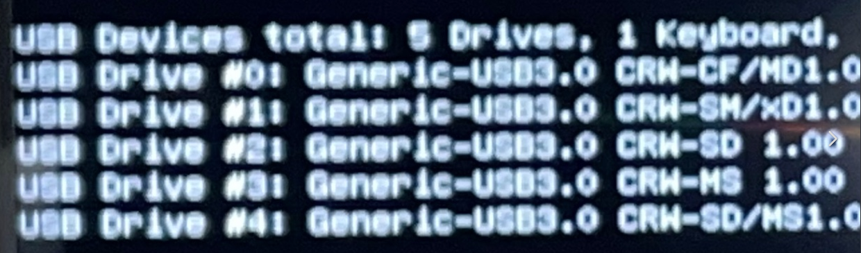

Und steck das USB-Dingens aka Kartenleser mal ab. @tomatoes

Ich bin noch nicht dazu gekommen, die USB-Geräte zu entfernen, dazu muss ich das Gehäuse aufschrauben. Kann gut sein das mit das Display des Gehäuses da einen Strich durch die Rechnung macht (mit dem kämpfe ich in einem anderen Thread :) ).
