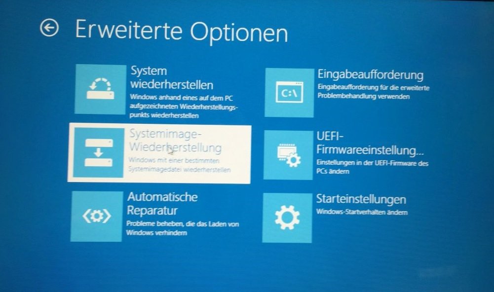

Unter Windows Einstellungen/Updates und Sicherheit/Wiederherstellung/ da erweiterten Start wählen, in den erweiterten Startoptionen gibt es dann die möglicherweise ins UEFI zu booten
da rechts, UEFI Firmwareeinstellungen
