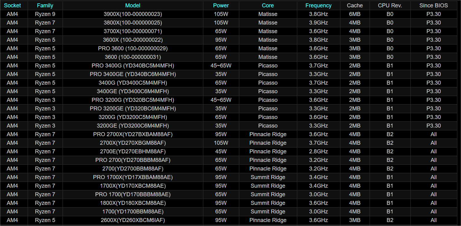

Und schau mal hier:
ASRock B450M Pro4
808710
Und die Tipps und Ratschläge der anderen User brauche ich dann ja nicht nochmals wiederholen.
