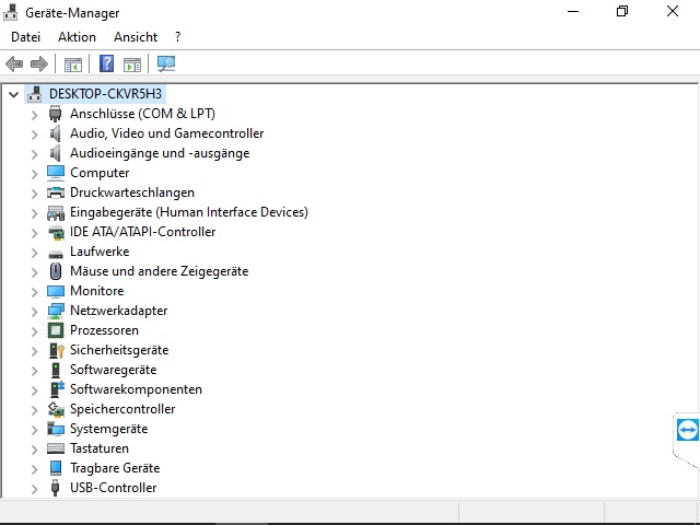

Bevor ich alle neuen Komponenten eingebaut habe, wollte ich erstmal den 3600x testen. Eingebaut...kein Bild. Anhand meiner Lautsprecher konnte ich hören, dass Windows ganz normal gebootet hat, also habe ich Trick17 angewandt. Per Teamviewer den PC ferngesteuert und so mein Smartphone als Bildschirm benutzt, da habe ich nämlich ein Bild bekommen, zwar nur mit 640 x 480 aber immerhin ein Bild. Habe in den Geräte-Manager reingeschaut und festgestellt, dass keine Grafikkarte angezeigt wird.
Die Installation eines Grafiktreibers bzw. Treiber die der MB-Hersteller empfohlen hat, hat nicht geholfen. Das ganze habe ich unter BIOS Version 3.30 und 3.60 probiert.

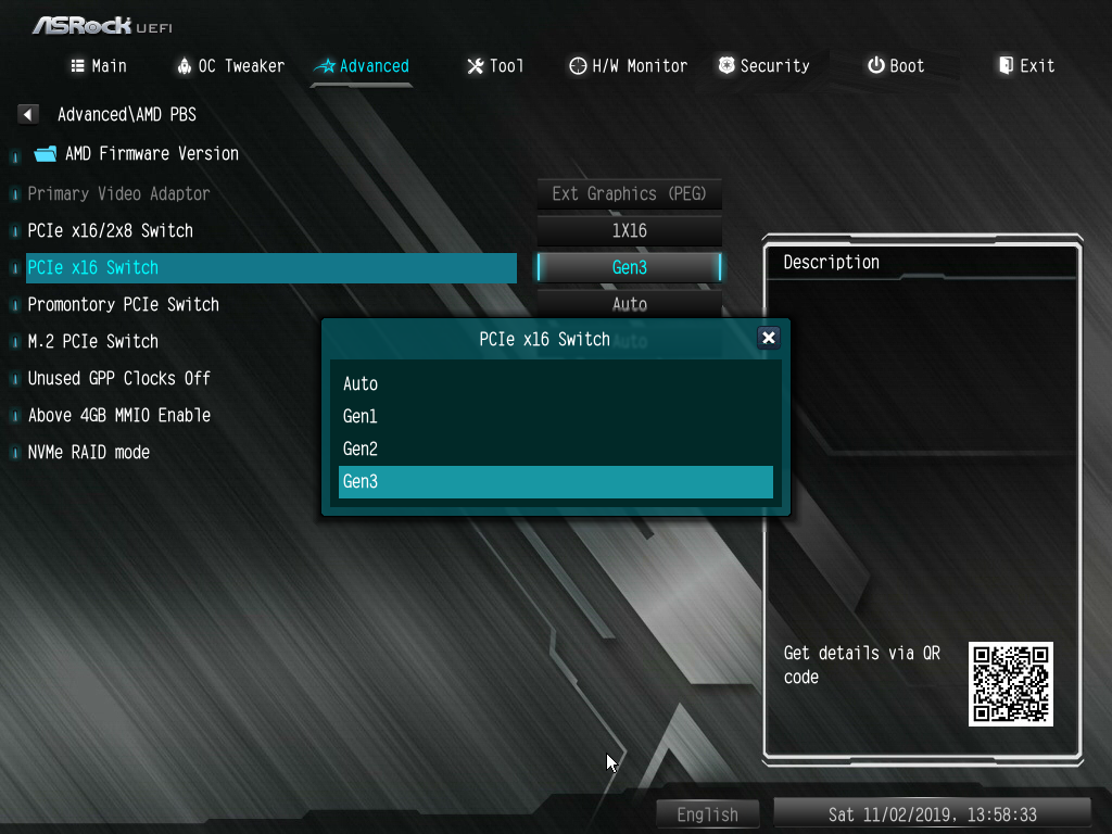

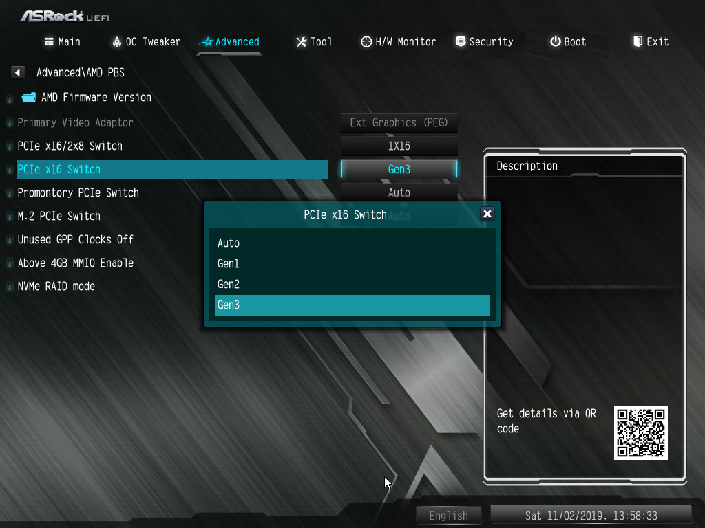

Bei meinem AB350 Pro4 stand die Option fuer den Grafikkartenslot auf PCIE Gen1.
Das Board bootete auch nur mit 1 Ram Riegel mit einem 3700x ins Bios. Proc-Odt auf 48 Ohm angepasst und XMP Profil geladen. geht.191102135834.png
