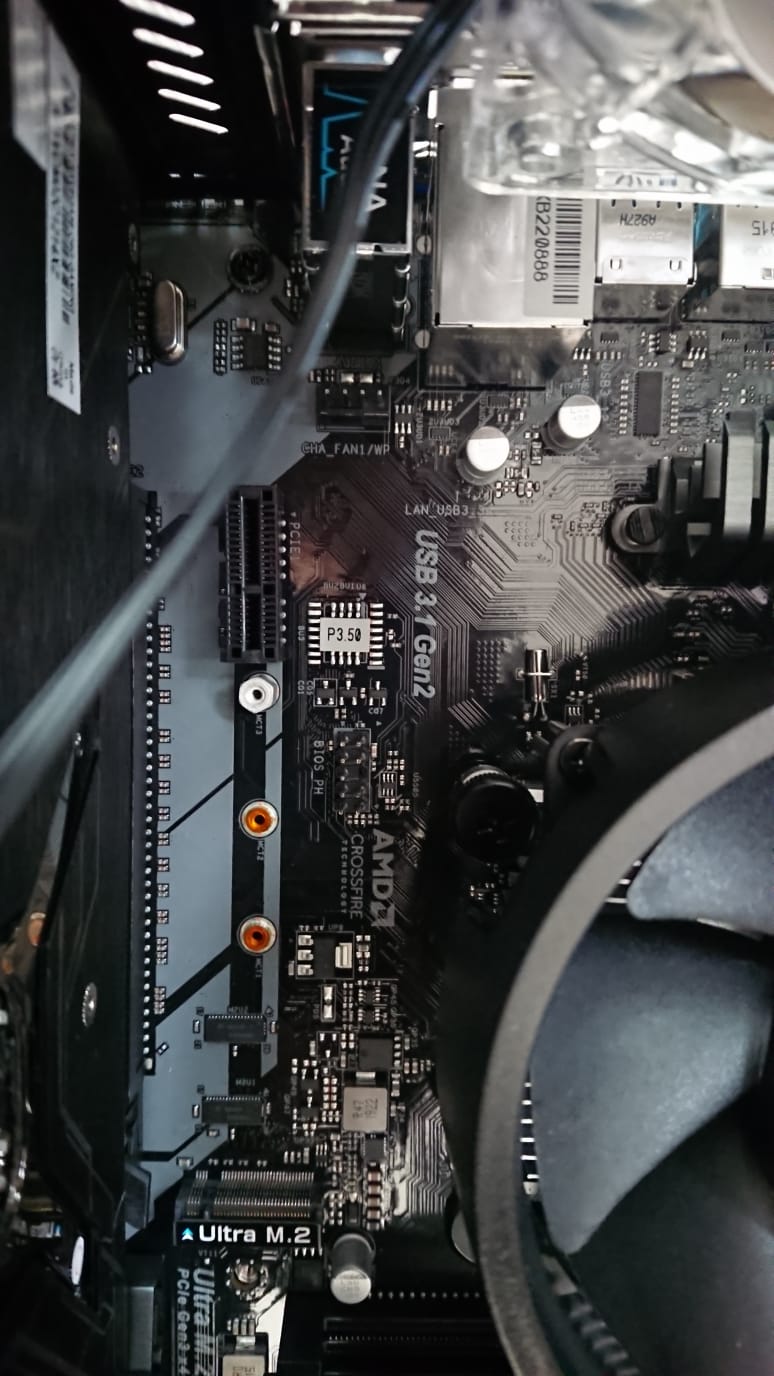

Richtig geraten, eigentlich bin ich gerade auf Arbeit- habe eben meine Freundin zur Baustelle geschickt und nach dem Bild wegen der Versionsnummer gefragt.
Folgendes ist rausgekommen :
Version P3.50
Ergo - eine Version für den Betrieb einer Ryzen 3600er dürfte keine Probleme darstellen ...
Edit: Sehe gerade, das am M2 Slot noch eine Schraube fehlt - was ein Zufall
Richtig...
also ein anderes Problem... Fehlersuche geht weiter!
