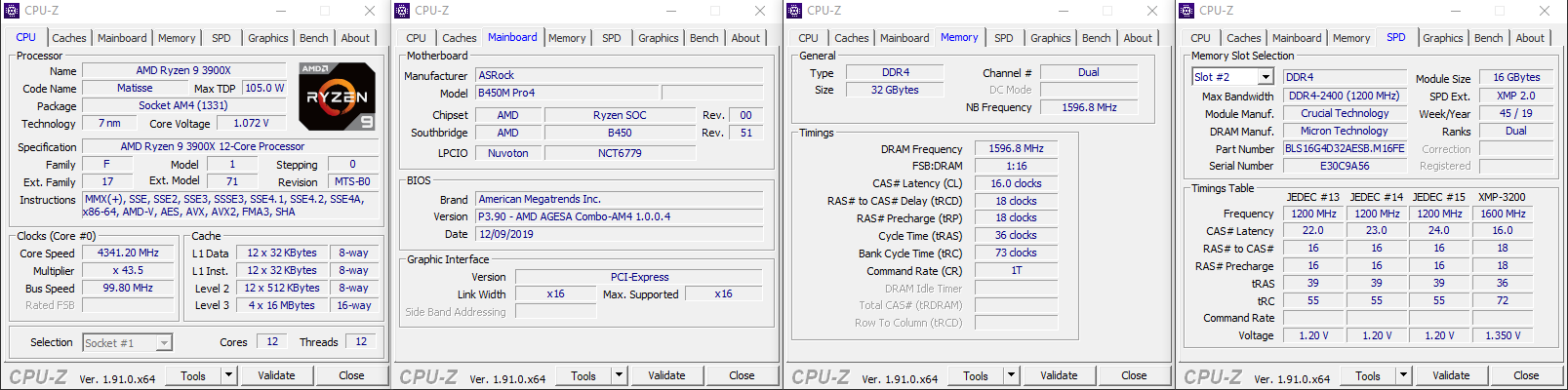

Das Brett lief vorher mit einem Ryzen 2700X zuletzt problemlos. Seit dem ich aber die neue CPU drauf geschnallt habe, musste ich schon zwei mal neu installieren...

Laufen memtest86 und prime ohne Fehler durch?
Edit: In der Überschrift steht 3950X, auf deinem Screenshot ist ein 3900X zu sehen!?
Speicher läuft ohne Probleme und Überschrift ist fehlerhaft, werde einen Mod bitten, diese zu ändern.
