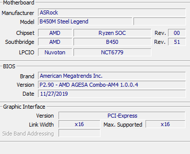

Bild zur Version Usw hab ich rein geschickt und ich Würde das Neuste heißt Version 3.90
Das BIOS-ROM ist mit 16 MB zu klein. Um die Unterstützung für neue CPUs integrieren zu können, musste ASRock Features entfernen. Deswegen wird ein Update nicht empfohlen, wenn man es nicht gerade für die CPU-Kompatibilität braucht. Insgesamt bekommt man dadurch eher mehr Nachteile als Vorteile.
