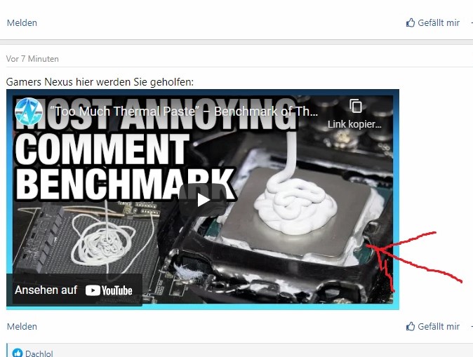

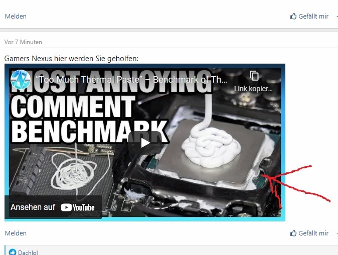

Danke für das Video, ich sag mal so minimale Ränder halt, hab mal so n Bischen mit dem roten Pfeil markiert.
Quasi was man beim Reinigen der alten Paste mit nem Taschentuch an den Rand geschoben hat und dann nach dem neuen kleks mittig mit ner alten Scheckkarte zu den Seiten ziehend.
Wo ich hinkam bin ich mit Ohrstäbchen lang und in die Ritzen mal mit den Kanten von nem Taschentuch.
Aktuell mach ich nix auf weil...evtl. Omrikon, grippig, leicht rotzig, lieber gar nicht als angeschlagen/unkonzentriert gerade ob der labilen Fähnchen bei Intel da drin.

Als erstes einmal gute Besserung, in dem Kontext ist es natürlich verständlicher. Wer hat nicht schonmal was aus Unkonzentriertheit oder fehlendem Wissen kaputt gemacht.
In dem Video wird ja super erklärt das das alles meistens eher kein Problem ist und garnicht so einen riesen Impact auf Kühlleistung etc hat. Gamersnexus eh immer sehr zu empfehlen.
Ruh dich aus und werd wieder Fit, danach kannst du es ja ein bisschen "schöner machen wenn es dich stört
