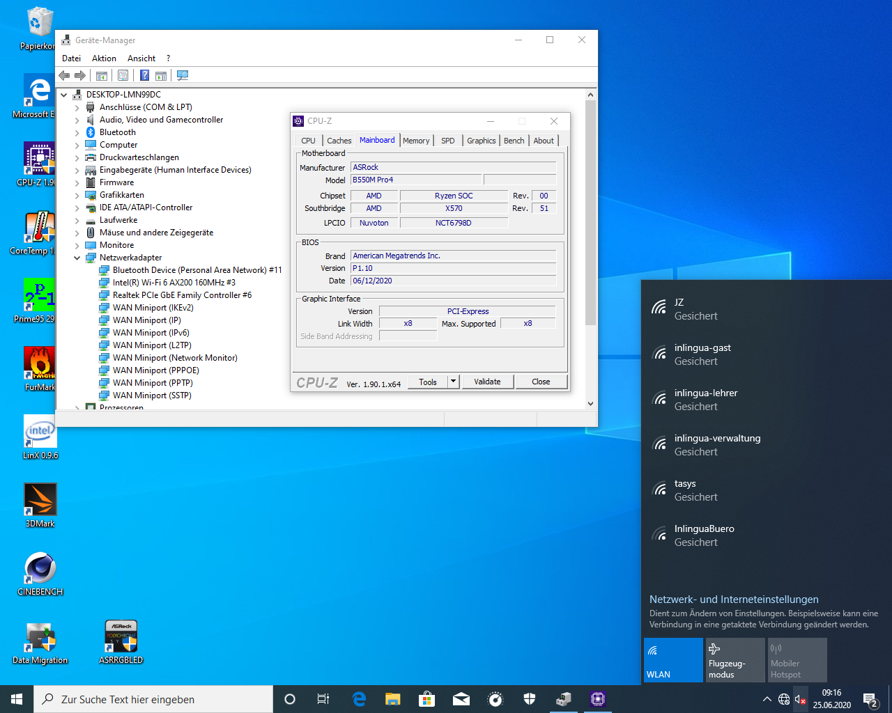

Das B550M Pro4 geht bei mir mit dem AX200 einwandfrei, nur die 20cm Kabel sind zu kurz um in die Aussparung am I/O Shield zu kommen, deswegen bei mir nicht gelistet ;)
Nachtrag:
Längere Kabel habe ich bestellt, so dass ich das demnächst auch bei dem Board anbieten kann :)
