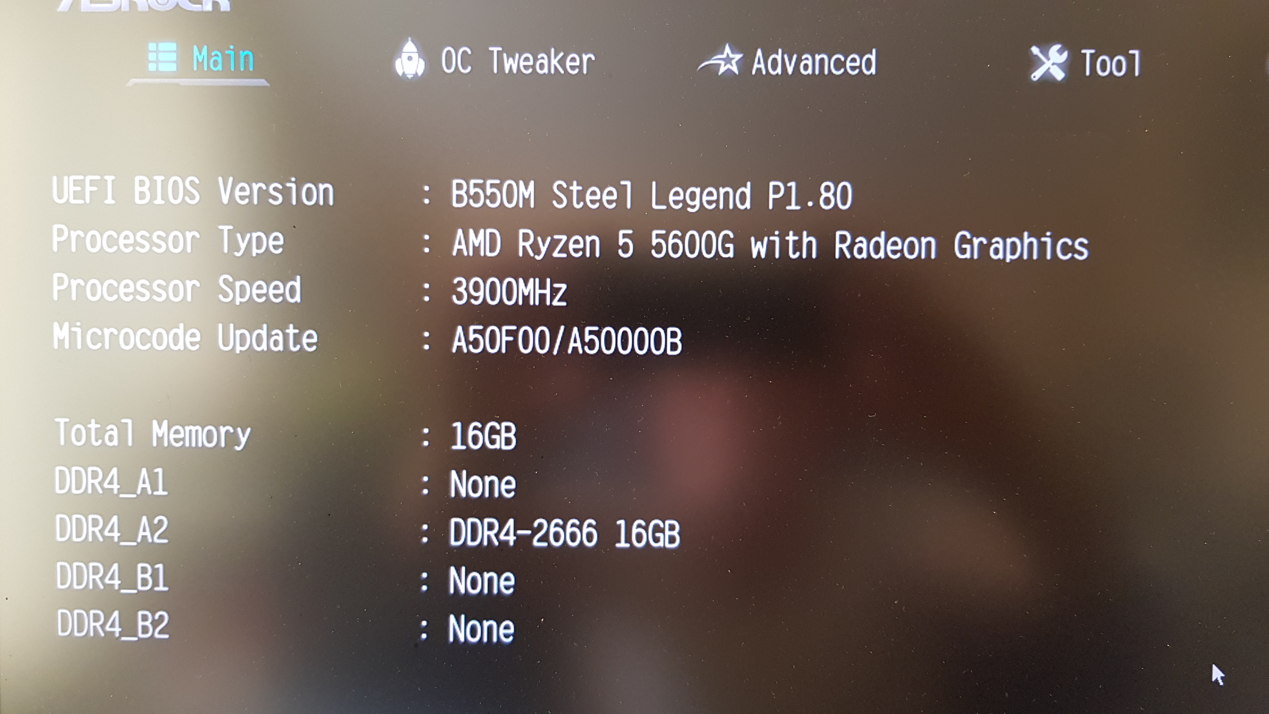

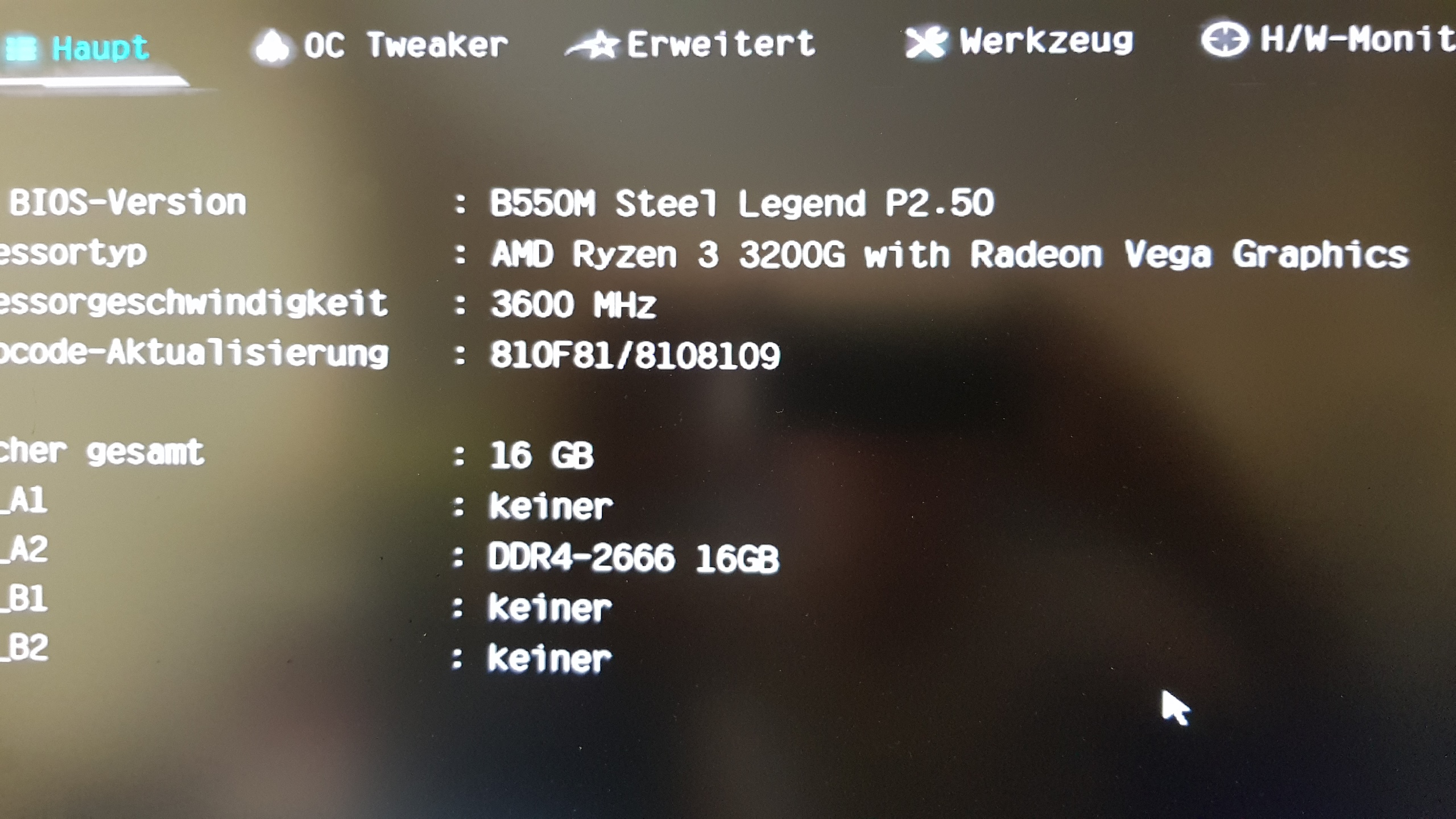

Also BIOS Update mit Ryzen 3 3200G auf 2.50 gemacht.
Nach CPU Tausch auf Ryzen 5 5600G steht im BIOS wieder 1.80
Soll ich jetzt mal mit neuer CPU BIOS Update wiederholen?

Habe jetzt mit neuer CPU BIOS Update gemacht, jetzt läuft es.

War evtl ein Auslesefehler. Aber jetzt sollte es wohl passen, nach dem zweiten mal.
