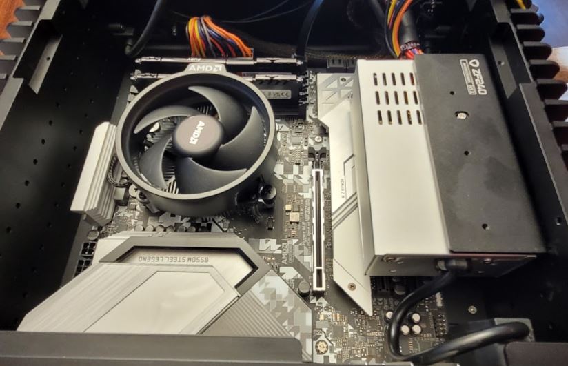

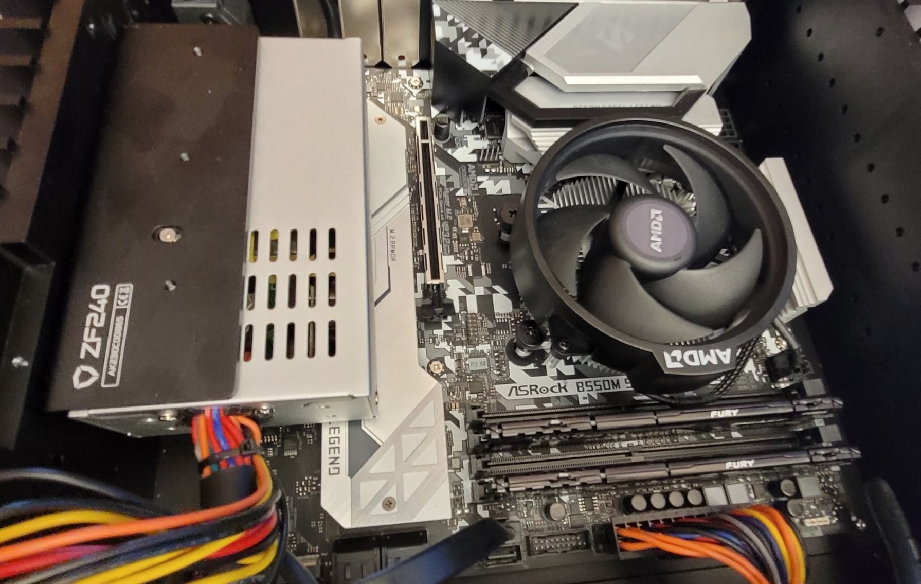

Hallo
ich habe mir gerade meinen PC zusammengebaut und nach Anschliessen des Stroms leuchten die LED auf dem Mainboard.
Nach dem Einschalten läuft der Lüfter.
UND dann ist nichts mehr. Kein Bild auf dem Monitor. Habe zwei verschieden Monitore probiert je mit HDMI aber kein Signal.
Habe ich bei der Bestellung was Falsches, dass es nicht zusammen passt und deswegen nicht ins BIOS geht?
Müsste nicht wenigstens ein schwarzer Bildschirm kommen?
Kann ich das Board ohne CPU und RAM starten und so Fehlersuche beginnen?
Danke Gruss Georg

Ohne das die CPU Strom Kriegt startet die Kiste auch nicht. Neben der CPU sind 2 Anschlüße für CPU Strom. (4 und 8 Pin)
Reaktionen: Azghul0815, Dalu, nitech und 7 andere
Nö, aber bei zusammen Bau.

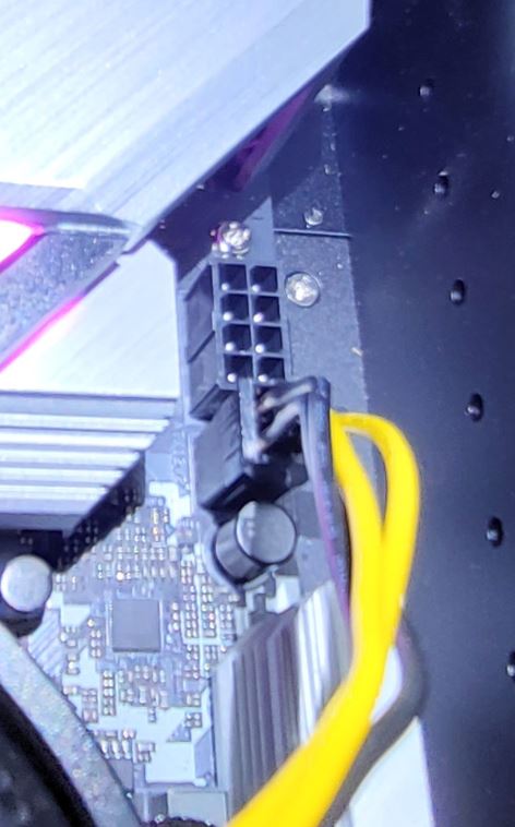

Du hast den 8pin CPU Stromstecker oben links am Board vergessen anzuschließen 😉
Reaktionen: Gigaherz, fremder1970 und TK_MD
Es fehlt die Stromversorgung der CPU ohne diese startet da nichts.
Stellt sich jetzt nur die Frage ob das Netzteil das unterstützt und kann was du verbaut hast.
Das Netzteil kann es also den 4 PIN CPU Stecker noch anschließen dann sollte es gehen.
Cpu Stromversorgung muss mann schon mit anschließen sonst wird das nix
Reaktionen: Mycomser
8 bzw, 8+4 Pin oben am CPU nicht angeschlossen
du hast oben links einen 4 und einen 8 pin. wenn du nur 8 pin hast nur den 8 pin ansonsten auch den 4 pin mit bestecken wenns das netzteil mitbringt
Danke an alle
ja "Den Stecker mal einstecken" das ist es gewesen.
