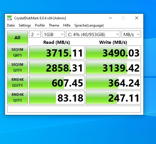

M.2:Kingston KC3000 PCIe 4.0 NVMe SSD 1TB, M.2
Lesen:7000MB/sek und bei Schreiben:6000MB/sek SLC-Cache
Aber habe gesehen,nachdem ich mal CrystalDiskMark 8 auf den PC raufgemacht habe,
das das höchste gerade mal bei Lesen nur 3715,11 MB/Sek sind (Siehe Bild)
was kann man tun,das ich auch mal an die 7000 MB/Sek rankommen?

Der Ryzen 5 4500 kann nur PCIe 3.0. Daher nur halbe Werte.
Du brauchst nen Ryzen mit PCIe 4.0:
  • Ryzen 5 5600(X) (ohne G!) oder höher
  • Ryzen 3600(X)/3700(X)/3800(X)/39x0(X)
Reaktionen: SpiII, NerdmitHerz, InTheEnd_AI und 4 andere
Deine CPU bietet nur PCIe 3

1. Wozu brauchst du den Speed 2. In welchem Slot ist die M2 installiert? 3. CPU pwnt dein Speed :)
Neue CPU kaufen.
Ist aber auch nicht wirklich schlimm. Wenn du nicht den ganzen Tag deine 4k Filmsammlung innerhalb der SD hin und her kopieren willst, sind Latenzen und IOPS eher deie Faktoren, die die Performance limitieren

Ryzen 3000 konnte auch schon PCIe 4.0!
Matisse und Vermeer können PCIe4.0. Renoir und Cezanne nicht. und der 3200G und 3400G auch nicht.
Bin mir nicht so richtig sicher was der 4500 überhaupt ist, scheint mir eher so eine Art Ryzen 3000 lite zu sein?
der ist ein Renoir (Zen2) mit deaktivierter iGPU.

@menzer45: ne 3.0-SSD läuft hier auch nicht besser als die KC3000.
