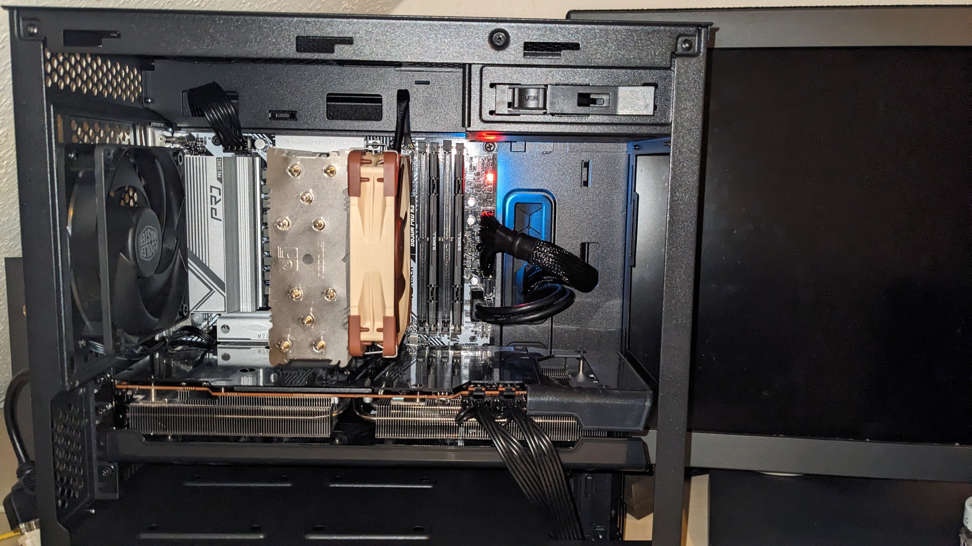

  • habe alle Teile neuwertig von Mindfactory erhalten und eigenständig in das vorhandene Silencio Gehäuse eingebaut
  • beim starten über den Powerbutton am Gehäuse Leuchten die CPU und RAM LED des Post Status Checker und nichts passiert
  • Lüfter im Gehäuse drehen nicht, beim Netzteil dreht es imho
  • BIOS v2.02 via Flashback aufgespielt
  • die beiden RAM Riegel alleine auf unterschiedlichen Lanes verwendet
  • die Pins vom System Panel Header geprüft und neu gesteckt
  • alle Schritte haben das Fehlerbild nicht verändert

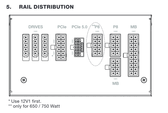

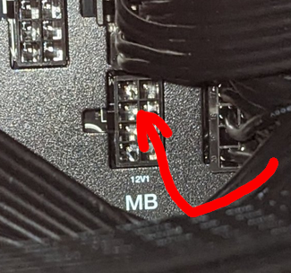

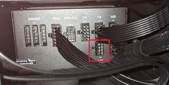

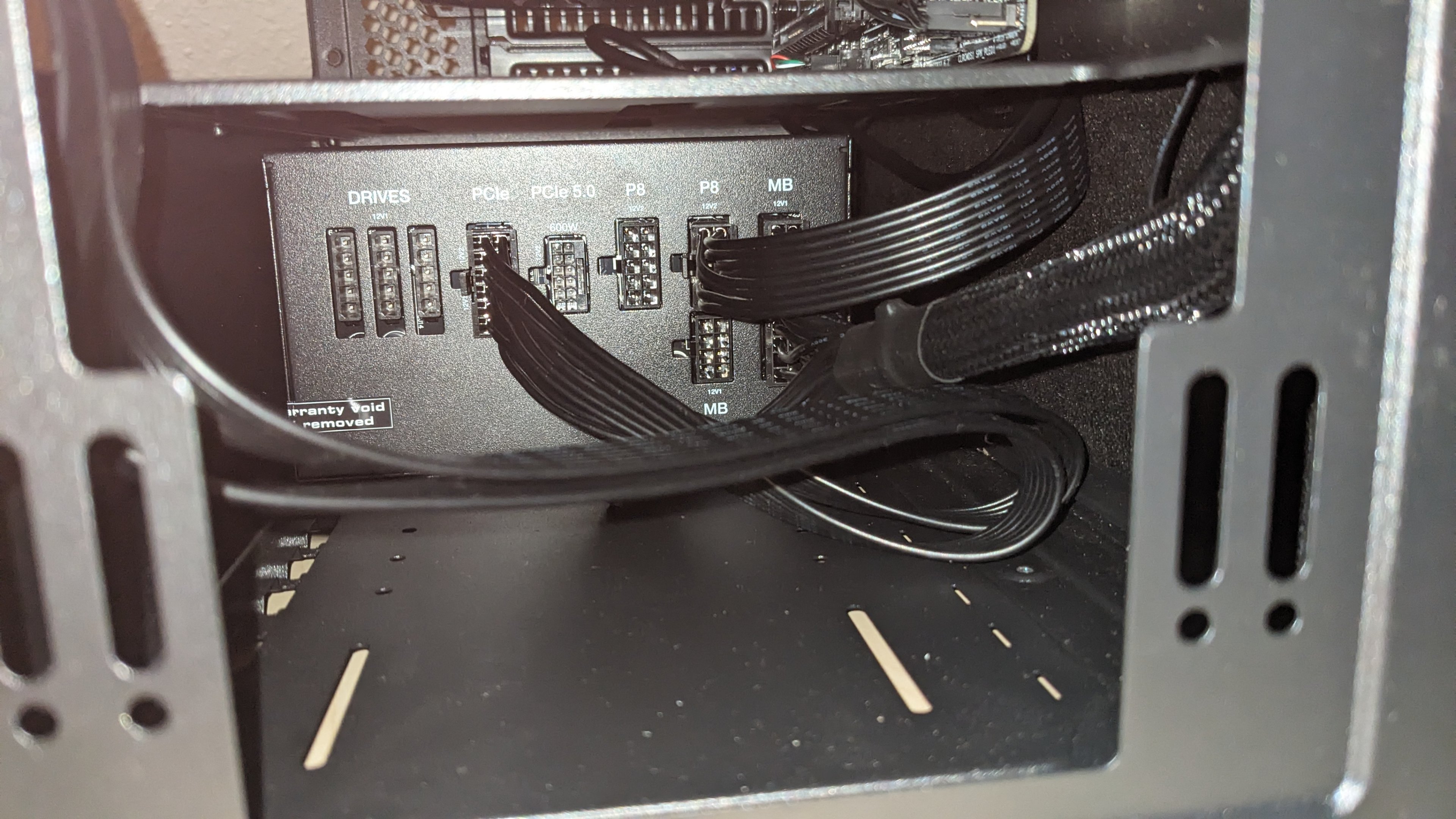

Im letzten Bild sieht man, dass der zweite Teil vom MB-Stecker am Netzteil fehlt ...

Hi braucht man nicht unbedingt, kommt auf die CPU an. Mein 5800x3D läuft auch nur mit einem auf einem MSI MB ....aber sollte man zumindest mal eben prüfen stimmt schon.
->Erst mal die doofen Sachen. Alle Stecker sind wirklich auch richtig drin?
ohh verdammt, jetzt läuft es! :D
vielleicht noch was anderes, sollte ich vorne über der Graka oder unterhalb noch einen Gehäuselüfter verbauen?
