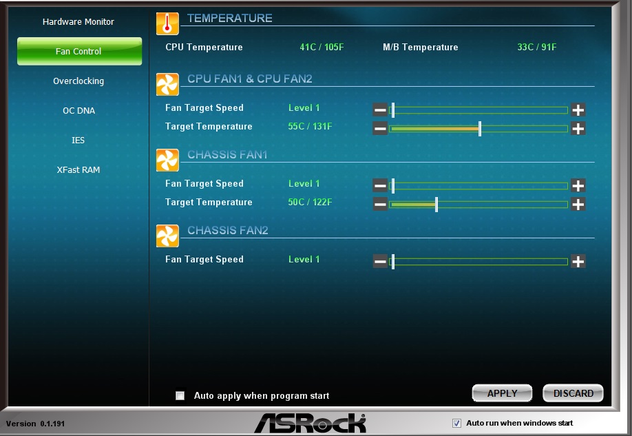

Hallo und guten Abend zusammen,

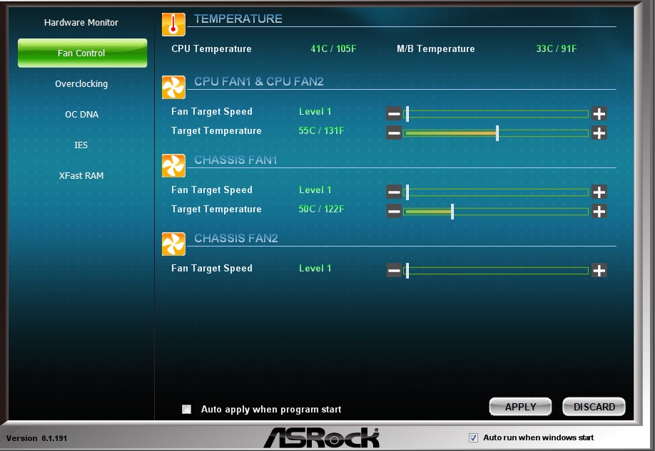

ich habe ein ASRock B75 Pro3 und möchte meinen CPU Lüfter und meine beiden 120er Gehäuselüfter über das Bios , bzw über die Software "ASRock AXTU eXtreme Tuner" steuern.
Im Anhang sind ein paar Bilder von meinen Einstellungen.
Doch finde ich meine CPU Lüftergeschwindigkeit doch "etwas" hoch.
Mein Ziel ist es sie auf 200 - 250 U/Min runter zu bekommen. (Natürlich nur so lange wie die Temperatur dies zulässt)
Hat jemand ein paar Ideen oder Hinweise was ich evtl vergessen habe?
Sind die Temperaturen für mein System in Ordnung oder zu hoch/zu niedrig angesetzt?
Wenn ihr weiter Infos braucht einfach bescheid geben.
Vielen Dank im Vorfeld
MfG, NeoZocker

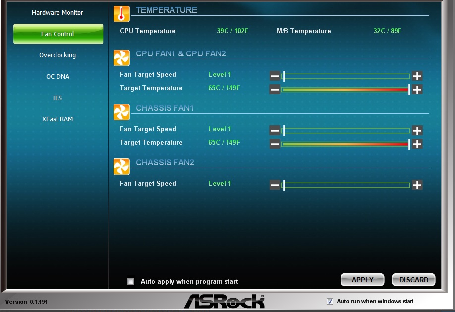

@ t-6:
Ich habe jetzt die Temp-Balken jeweils auf Max gesetzt.
Meine CPU schwankt immer noch zwischen 900 - 920 rpm
Die Gehäuselüfter sind gleich geblieben.

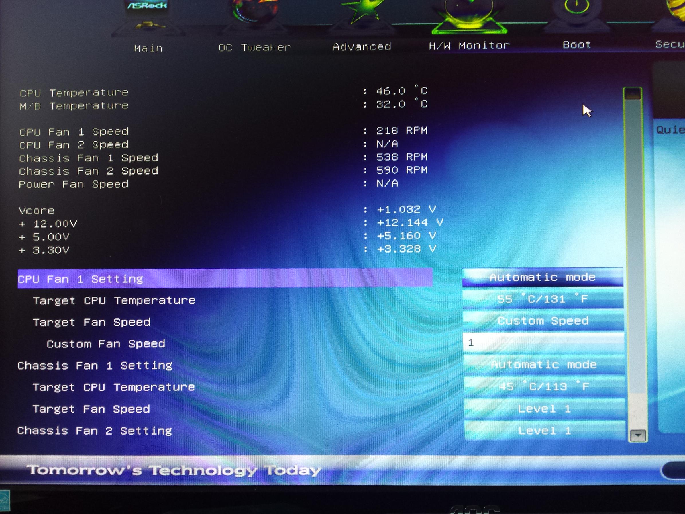

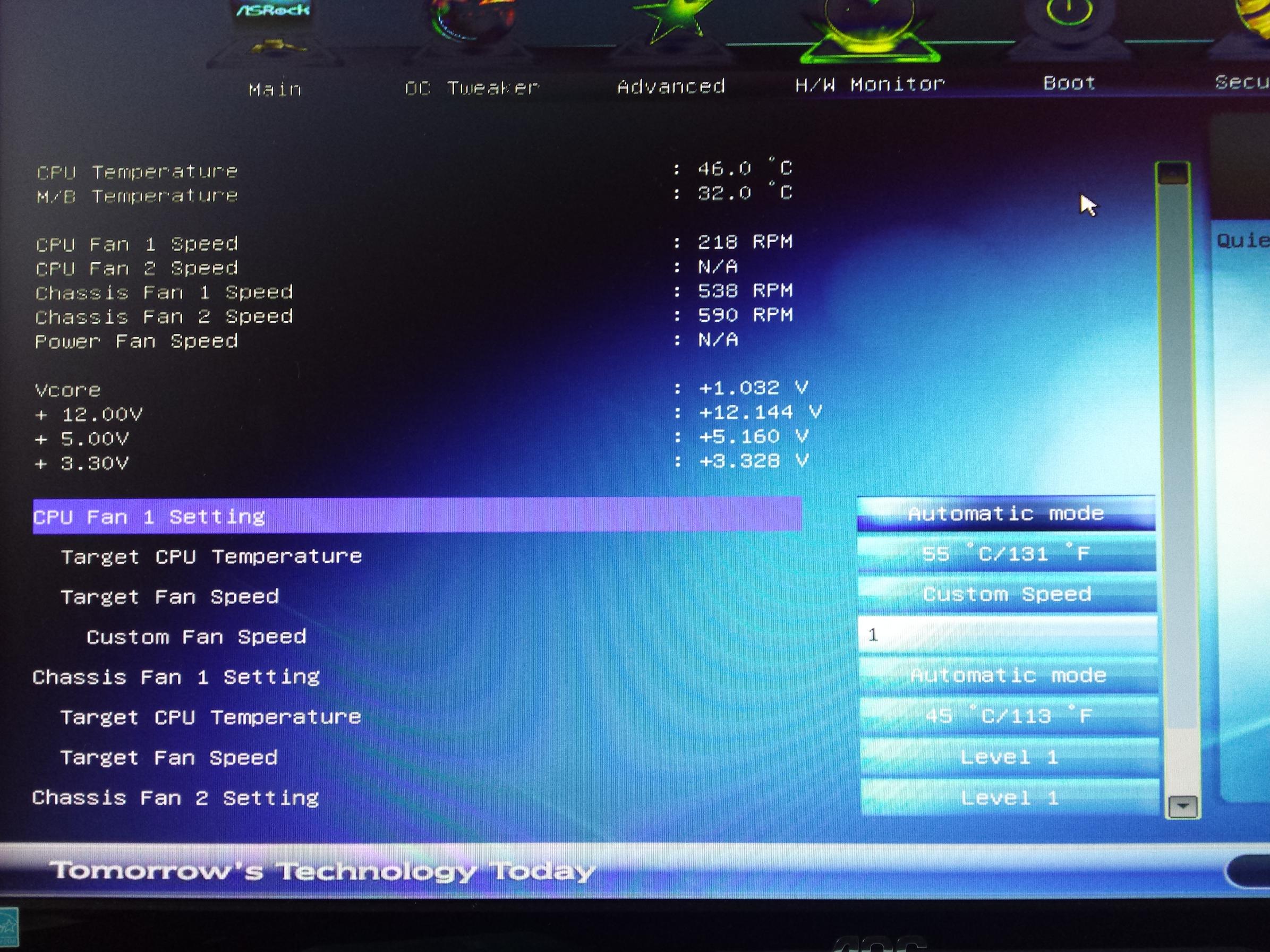

Weil im Bios Bild sieht man oben ja das dort vorerst die 218 rpm stehen
also setz die Target-Temperatur für die Chassis-Lüfter höher.
sind auf Max gesetzt (65°C)

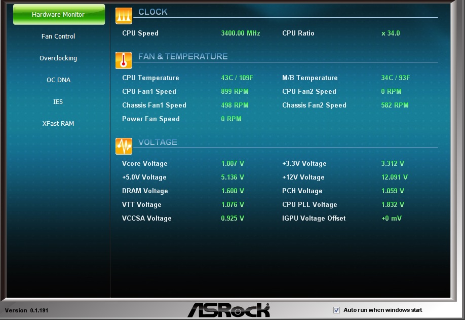

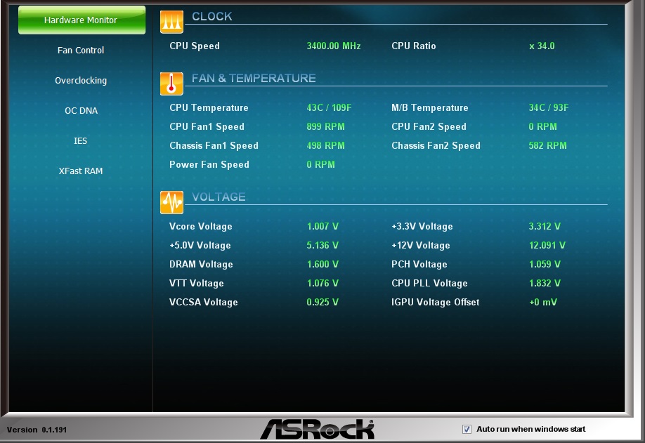

Das wundert mich ja... aber man sobald das Programm AXTU auf geht zeigt es auch etwas bei 200 rpm an, doch dann nach ca 10 sek steigt es auf ca 900 an
Verstehe. Möglicherweise ein Auslesefehler. "Sieht" es denn danach aus als ob der CPU-Lüfter schneller als der PWM-Gehäuselüfter dreht? Ist es möglicherweise der Fall, dass AXTU beim Start die Lüftersteuerung übernimmt und die UEFI-Steuerung überrumpelt? Guck mal ob der CPU-Lüfter beschleunigt, wenn das Programm startet.
(verfickte Lüftersteuerungs-Software...)
Steigt die Drehzahl wirklich oder sind das Anzeigefehler von diesem AXTU mist ....
Dann lass doch einfach mal die Software weg und schau wie es sich nur mit der Bios/Uefi-Lüftersteuerung läuft!
SEHEN kann ich da gar nix ;-)
Ja dann guck doch rein ^^
Aber hören kann man es.
...dass der CPU-Lüfter beim Start von AXTU aufdreht? Wenn ja, dann lass AXTU weg, stell den CPU-Lüfterausfall-Warner im UEFI an und denk nicht mehr dran.

Ich habe jetzt AXTU runter geschmissen und einmal bei SpeedFan geguckt. Dort zeigt er mir für den CPU Lüfter 0 prm an.
Installiere ich AXTU wieder und starte das Programm, zeigen mir beide Programme wieder 900 rpm an.
Also kann ich wohl davon ausgehen das AXTU fürn Ar*** ist, oder?

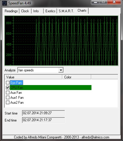

EDIT:

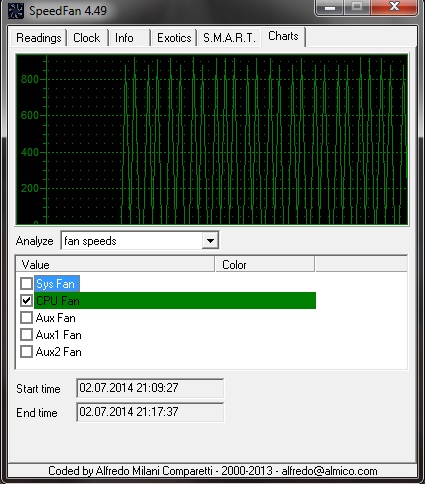

Bei SpeedFan habe ich gerade gesehen das mein CPU Lüfter voll die Faxen macht, er dreht auf 800 rpm hoch, dann auf 0 runter, dann auf 800 hoch und wieder auf 0 etc pp
ist doch mal quasi nicht normal oder was?
Mann, lass die Mist-Software weg .... und mach die Regelung übers UEFI.
