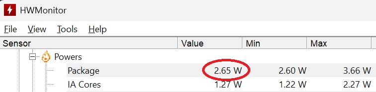

Habe meine Untertaktungen beendet, bin wieder zu den Stocktakten zurückgekehrt. Mit meinem Setting erreich ich 25,1k Punkte im R23, bei 170 Watt, 127 Ampere, max 69°C (Freezer 36).
Ich hab beide CEPs aus, dann Fixed Vcore 1.240V mit LLC 3. Im Idle 1.232V - Last 1.168V, IdleWatts 4,0W. Wenn du was nicht verstehst - fragen. Wenn du CEP ein magst, kann ich dir nicht weiter helfen.
Gleiches geht problemlos mit niedriger AC LL. Mit dem Vorteil, dass im Leerlauf die Spannung runter geht.
Ich habe viel experimentiert, wurde leider nie zufrieden mit AC-DC_LL. Und, eine anliegende Spannung macht nix, wenn kein Strom fließt, ich habe ja auch mit 1.232V im Idle 4 Watt, des is doch vollkommen ok, denke ich.
Sicher macht die nix, ist es deswegen sinnvoll? Nein (Und in meinen Augen: Murks).
