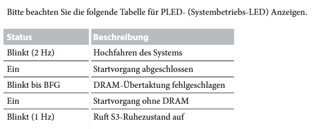

Das Board hat echt keine Status-LEDs. Warum kauft man sowas? Seis drum. Es soll wohl an der PowerLED anzeigen wenn was beim RAM-Training schief geht.
Ansonsten auf jedenfall das maachen was @MaW85 vorgeschlagen hat.
