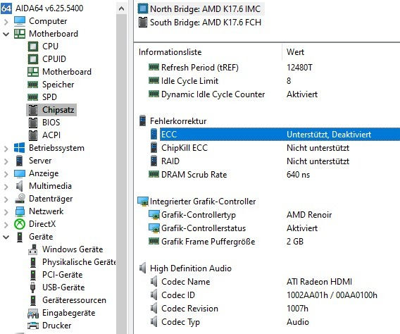

A300 mit BIOS P3.60S und AMD Ryzen PRO 4750G....
AIDA64 zeigt auf der Northbridge "AMD K17.6 IMC"
bei ECC jedenfalls "UNTERSTÜTZT" an...
da aktuell normale RAM's drin sind...logischerweise "deaktiviert".
(Mein HP Microserver Gen8 mit ECC unbuffered zeigt an dieser Stelle dann "aktiviert")
da die PRO APUs ECC können und hier bei der Northbridge "unterstützt" steht, sollte man das mit ECC auf A300 und einer PRO APU einfach mal testen
