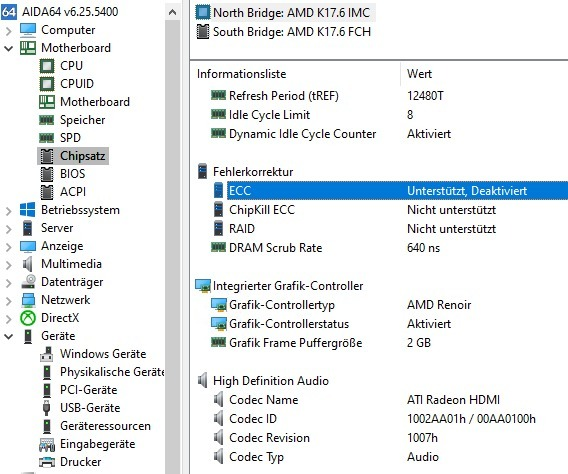

Grendelbox schrieb:

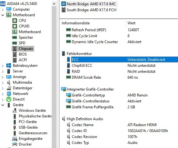

A300 mit BIOS P3.60S und AMD Ryzen PRO 4750G....
AIDA64 zeigt auf der Northbridge "AMD K17.6 IMC"
bei ECC jedenfalls "UNTERSTÜTZT" an...
da aktuell normale RAM's drin sind...logischerweise "deaktiviert".
Anhang anzeigen 970517<
(Mein HP Microserver Gen8 mit ECC unbuffered zeigt an dieser Stelle dann "aktiviert")
da die PRO APUs ECC können und hier bei der Northbridge "unterstützt" steht, sollte man das mit ECC auf A300 und einer PRO APU einfach mal testen
Ryzen kann kein ECC 😕
der normale kann KEINS
der "PRO" schon !
J Z schrieb:
ECC geht nicht !!!
schade....ich denke mal ihr habt das sicherlich mit entsprechendem "unbuffered ECC" getestet (z.B Kingston PREMIER)
Das liegt aber sicherlich dann nicht an der Ryzen "PRO" Version....sondern ist dann irgendwie durch das Motherboard dann nicht unterstützt.

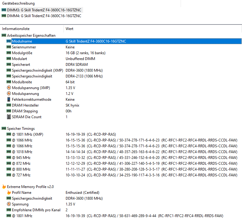

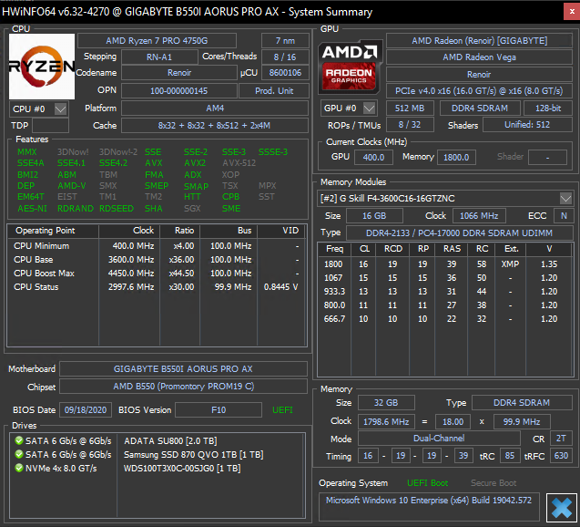

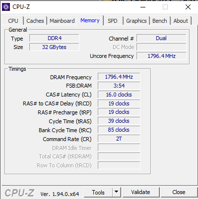

hol dir lieber gleich ein gescheites Board z.B. mit B550 Chipset
meine beiden 4750G sind nun auf zwei
Gigabyte B550I Aorus Pro AX
Boards gewandert mit DDR4-3600er RAM
Das macht dann mal so richtig Laune !
hier meine Rezi#1 vom Board#1 in meinem Fileserver (hier noch mit 4650g)
https://www.amazon.de/review/R2NS6IQSBERMDM/ref=pe_1604851_66412761_cm_rv_eml_rv0_rv
Rezi #2 vom neuen Hauptsystem in InWin B1 Gehäuse:
https://www.amazon.de/review/R226DOESAMV7VJ/ref=pe_1604851_66412761_cm_rv_eml_rv0_rv
