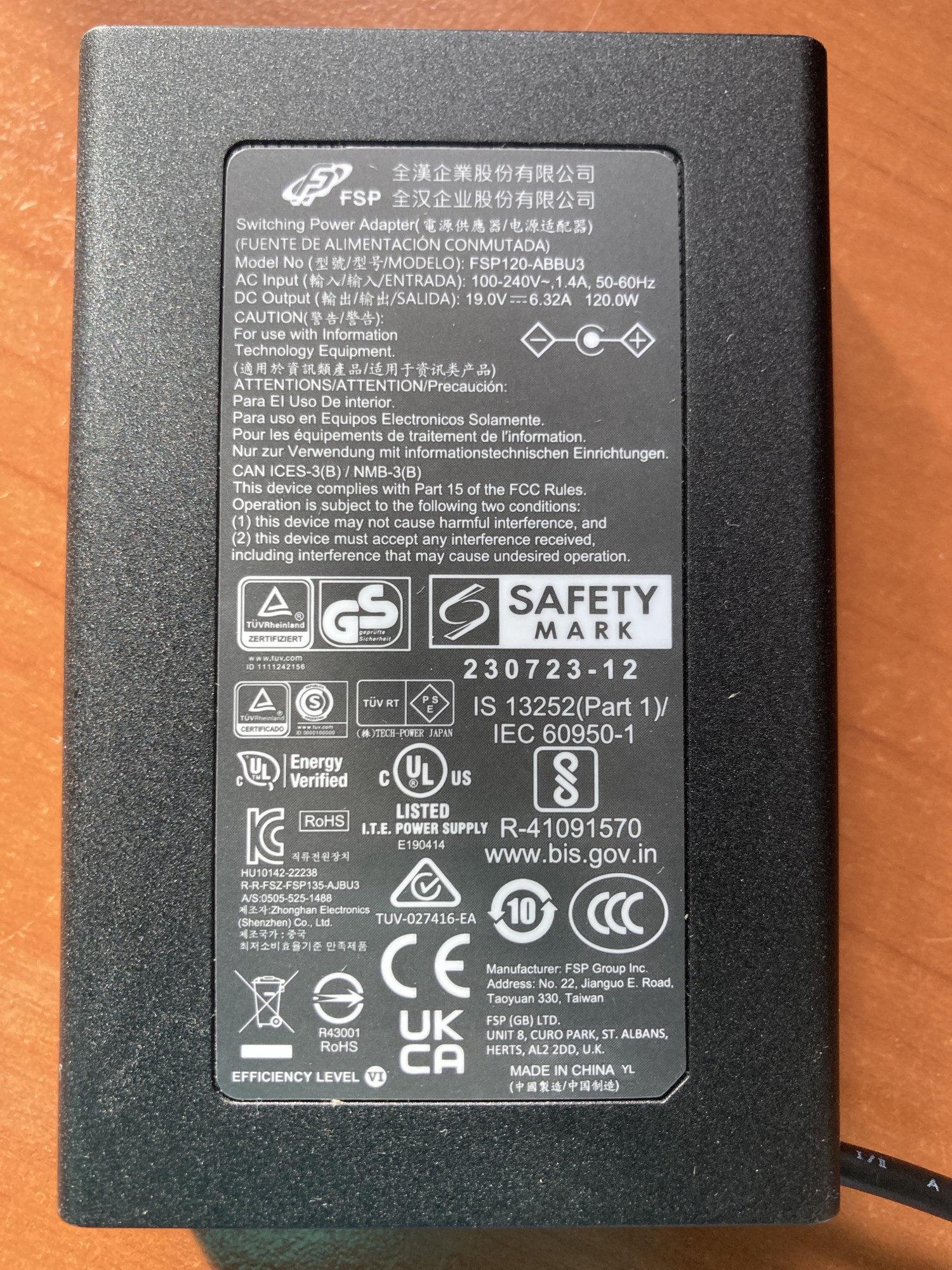

Hier mal das Netzteil vom X600, vielleicht ist es ja effizienter als die A300, X300 Modelle?
FSP120-ABBU3
PS: Auch neue DisplayPort Kabel halfen bei mir nicht weiter, daher ging mein X600 (leider) zurück.
