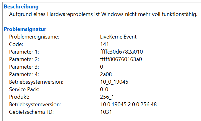

Bei mir gibt's zwar keine Bluescreens
System stockt aber ab- und zu mit
"Der Anzeigetreiber "amduw23g" reagiert nicht mehr und wurde wiederhergestellt."

@Bigfoot29 Danke...es hat geklappt.
Nach gut 3h war memtest fehlerfrei fertig.
Bleiben also noch 2 Möglichkeiten.
Softwareproblem oder die CPU hat ein Schuss.
Gegen Softwareproblem spricht die geringe Anzahl von Treffern beim Gugeln.
Werde aber vielleicht mal W10Pro neu installieren.
Und diesmal dann mit den Treibern der asrock Seite.
Anstatt der Auto Detect Software von AMD.
meinst die Overlays in der Radeon Software ? ..ja, dort ist bereits alles deaktiviert was mit Gaming zu tun hat.Bigfoot29 schrieb:aber bitte den zweiten Teil des Posts nicht vergessen... Overlays deaktivieren
Habe keine games am Laufen.
Ja, dachte schon ich hÀtte es eingegrenzt daà es nur im Edge auftritt.Bigfoot29 schrieb:Oder kommen die Aussetzer auch auf dem Desktop?
Aber Pustekuchen, gestern kam der Aussetzer erstmalig im Datei Explorer.
Maus bleibt stehen, es tut sich paar Sek nichts, dann wird Bildschirm weiĂ und schwarz.
Mit jedesmal dem gleichen Systemfehler in der Computerverwaltung/System: "Der Anzeigetreiber "amduw23g" reagiert nicht mehr und wurde wiederhergestellt."
Danach lÀuft es normal weiter.
Im ZuverlÀssigkeitsverlauf erscheint es als Hardwarefehler, daher mein Verdacht auf CPU Problem.
Werde aber wie gesagt mal ein anderes Windows installieren wenn Zeit da ist.

Zu frĂŒh gefreut, eben kam wieder ein Bluescreen (FAULTY_HARDWARE_CORRUPTED_PAGE, ntoskrnl.exe). Komischerweise kommt der eigentlich immer nur abends, nachdem ich den Rechner tagsĂŒber intensiv benutzt habe, aber dann nur noch Chrome lĂ€uft und ein Youtube-Video anzeigt. TagsĂŒber lĂ€uft die Kiste absolut stabil...
