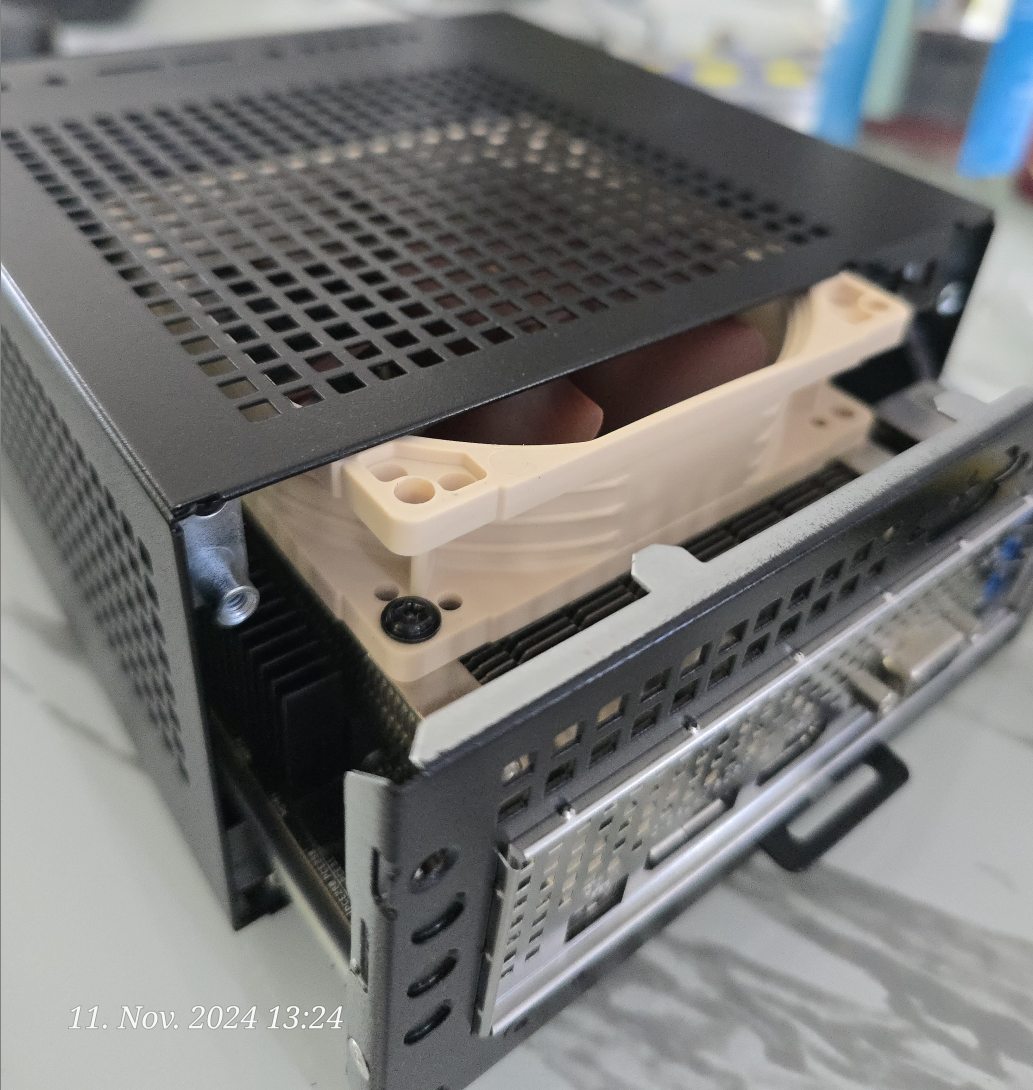

Anstatt dem 14mm Standard Lüfter im Noctua NH-L9a-AM5 Set kann auch ein 25mm hoher NF-A9 PWM reingebastelt werden.
2 Nasen im Gehäuse können locker noch oben gedrückt werden bei Montage.
Wenn der Schlitten im Gehäuse ist ist kein Druck mehr drauf.
Der 25mm Lüfter sollte mehr Luft bei weniger Drehzahl bewegen können, muss mich noch rantasten.

Wird aber lauter werden als mit dem 15 mm Lüfter, die Lüfterblätter der 25 mm Lüfter sitzen zu nah am Gitter und erzeugen dadurch Turbolenzen die sich akustisch bemerkbar machen.
Reaktionen: Sugoi, Northstar2710 und Teckler

Sollte das Geräusch höher als der Nutzen sein bin ich dann so frei und werde testhalber paar kleine Gitter innerhalb des großen Gitters rausdremeln.
Werde aber zuerst ausserhalb und dann im Gehäuse laufen lassen und lauschen.
