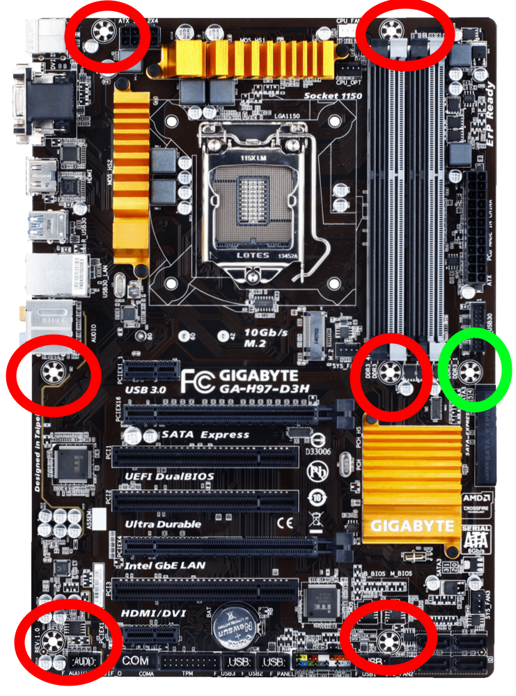

alle Abtsandshalter da wo sie hingehören?Mainboard lieber einmal ausbauen und gucken ob da nicht zuviel drunter stecken;)
Die RAM Module sitzen auch richtig drin?Die müssen richtigrum fest eingedrückt werden bis sie einrasten.
