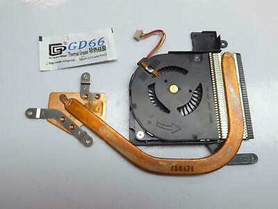

Fujitsu Lifebook U904 Heatsink Fan
wäre vielleicht sogar direkt einbaubar wie deiner, braucht aber vielleicht nicht die Kunststoffplatte zum klemmen.
Alien9 schrieb:
Das würde bei mir so nicht funktionieren, habe eine SATA3 SSD eingebaut.
Der passt nicht. Die Kühleinheit, also Finnen und Kühler sind in etwa so groß wie der originale und dann sitzt die Kupferplatte leider ganz woanders - nur nicht auf dem Prozessor.
Du könntest es mit einem NUC-Kühler versuchen. Es gibt defekte auf Ebay. Der könnte passen.
