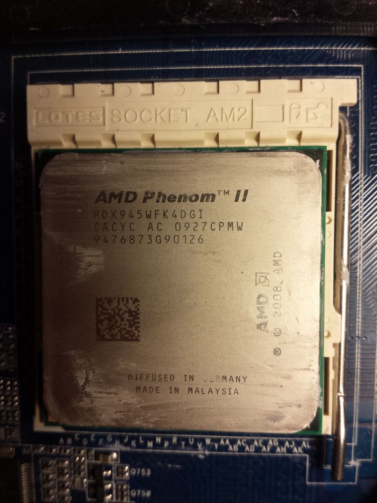

Ich weiß nun nicht mehr weiter. Ich werde außerdem ein Bild der CPU hier reinschicken, obwohl der Model-Name richtig ist. Mit einem QR-Code Scanner konnte ich den QR-Code scannen, welcher folgenden Text zurückgibt: "9476873G90126_HDX945WFK4DGI".
