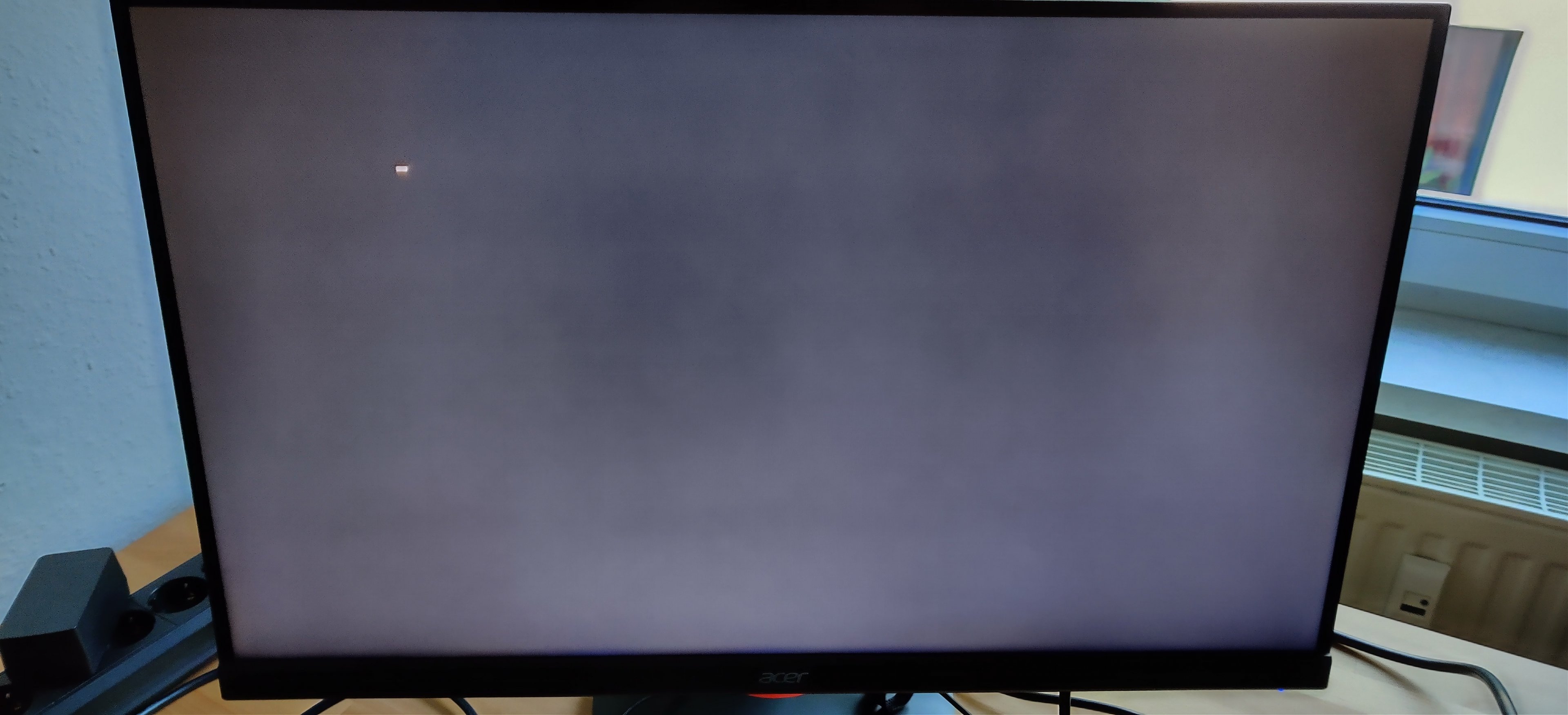

Ich verbaute es also in meinem Rechner und bekomme nun entweder den Fehler Code 62 " Installation of PCH Runtime Services" oder 99 "Super IO Initialization". Dabei bleibt das Bild noch vor jeder Möglichkeit ins Bios zu kommen hängen. Anstecken, abstecken, Mainboard Batterie raus und rein, habe ich alles probiert.

Sooo, habe alle Varianten mal durchprobiert. Kommt leider immer wieder Fehlercode 99 und ich komme nicht mal bis in den Bildschirm, in dem ich per Tastendruck ins Bios käme, der Rechner "hängt" sich quasi vorher schon auf.

Satas gezogen, Fehlercode 64 " CPU DXE initialization is started", sonst weiter hin dieser Screen:
