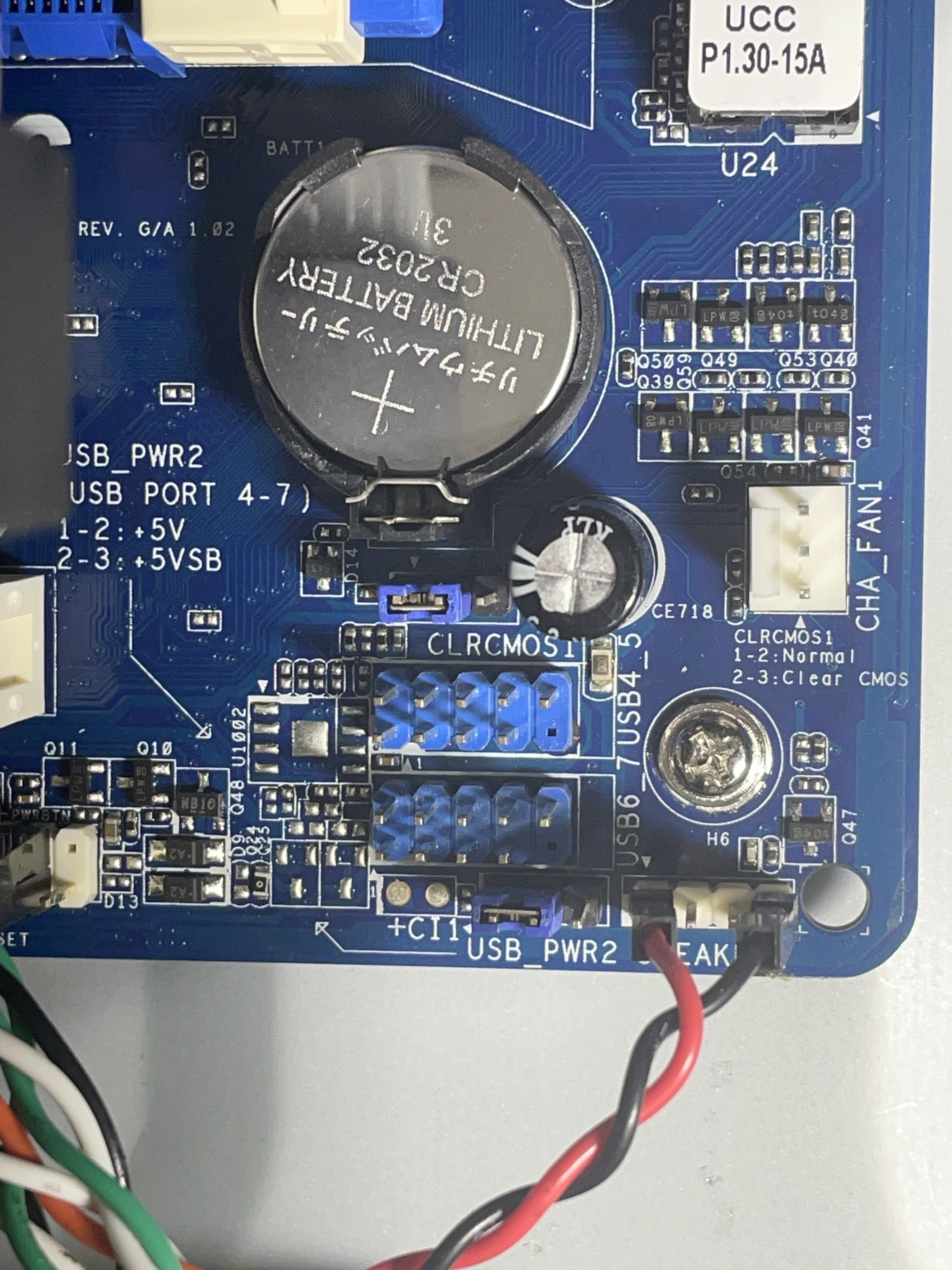

Hier wären die Kontakte für + und - :
Mein Board hat das auch, da kommt einfach nichts, die hinteren Ports gehen aber…

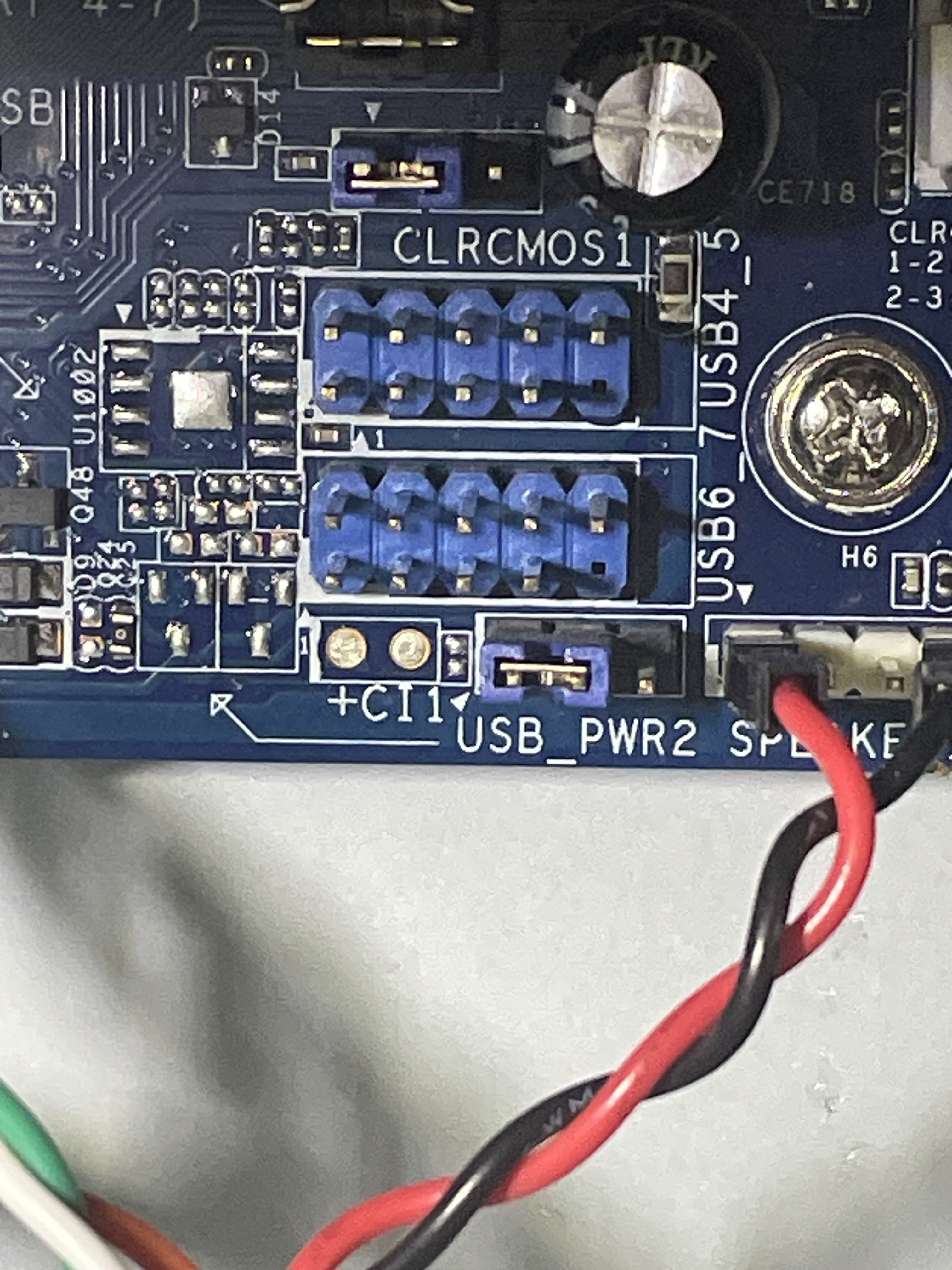

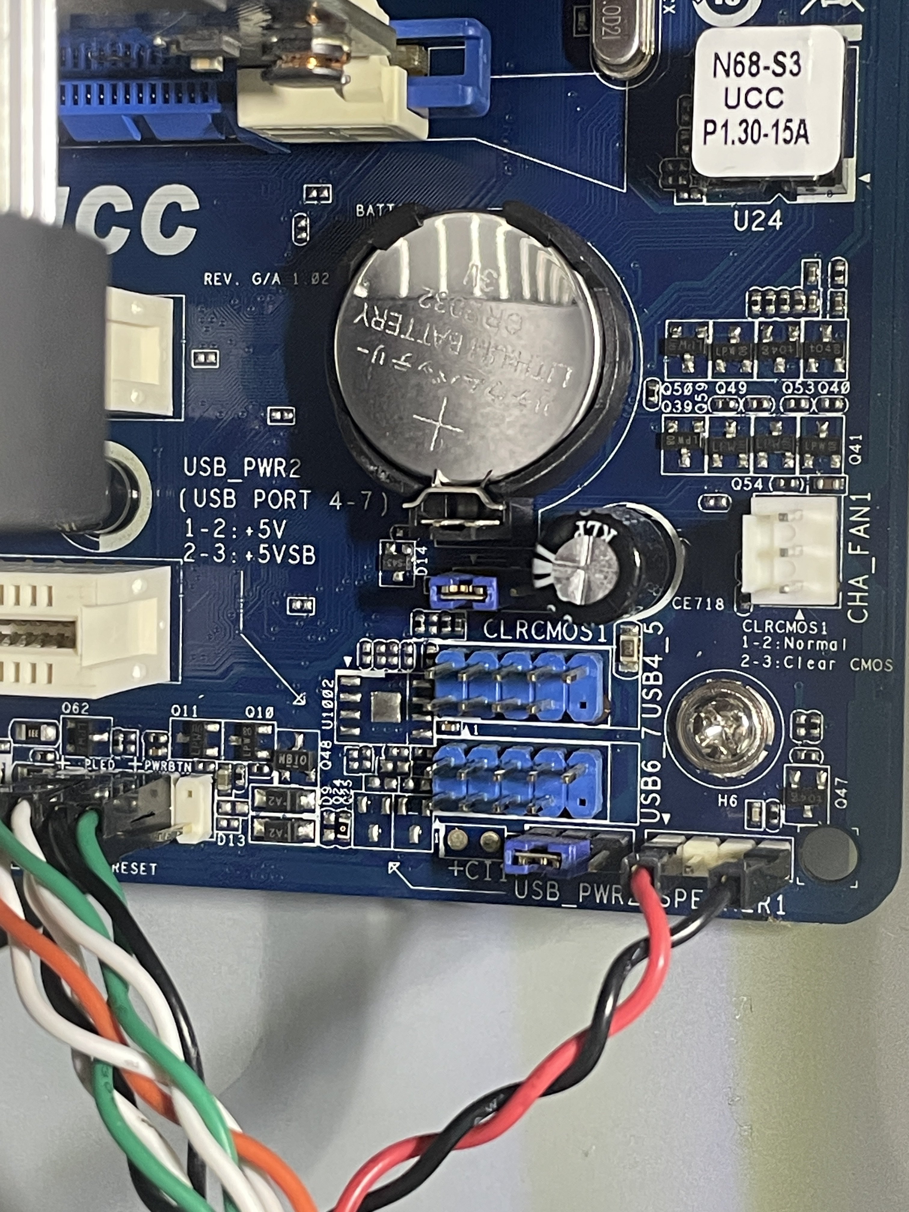

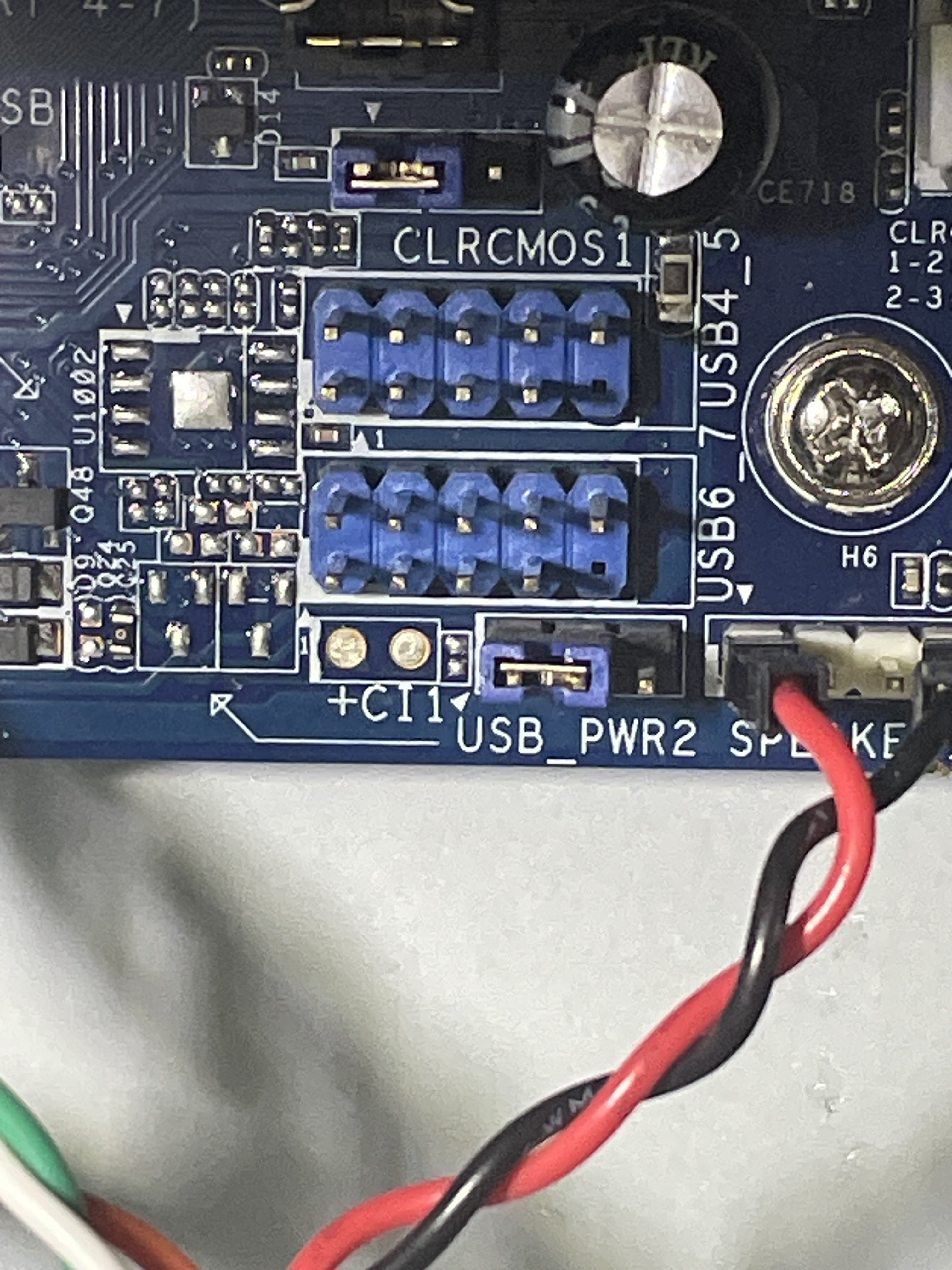

Gibts da irgendwo ne Sicherung auf dem Board?
Sonst geht noch alles echt gut
also an alle dies interessiert, das kleine bauteil neben der 4_5, war wohl eine sicherung oder so 0 ohm widerstand.
hab versucht von einem defekten board einen abzulöten, ging leider nicht, hab jetzt einfach einen lötpunkt drauf gesetzt , statt das defekte teil, jetzt geht usb wieder
