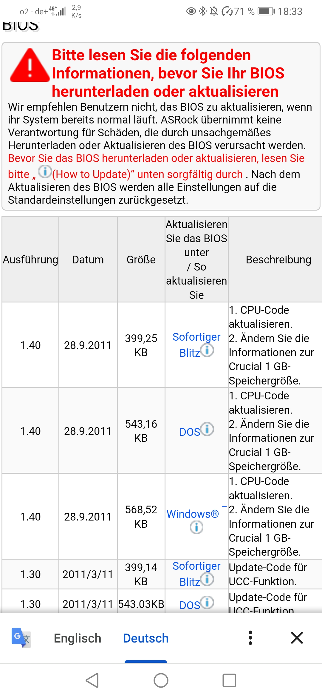

Hey, vielen Dank dafür 🙂 ich hab mich schon doof und dusselig gesucht. Da sind unterschiedliche.. DOS und Windows z. B. welches ist der richtige ? Bin da nicht so im Thema - sorry
Passen tun die alle, den alle sind das selbe.
Der Unterschied besteht darin ob man das BIOS per DOS, Windows oder über Instant Flash direkt aus dem BIOS auf das Mainboard installiert.
Instant Flash dürfte am einfachsten sein, einfach die BIOS Datei runterladen, entpacken und auf einen USB-Stick packen der mit FAT oder FAT32 formatiert ist.
Danach den Stick am Rechner lassen, neustarten, mit F2 ins BIOS gehen und dann die Instant Flash Funktion aufrufen, danach die Datei vom Stick auswählen und dann kann das BIOS aufgespielt werden.
