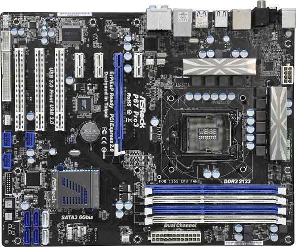

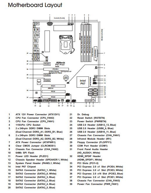

versuch die Grafikkate in den anderen pci slot zu stecken.
Es kommt schon mal vor, das der Slot defekt ist.
es gibt nur noch die normalen PCI und da sind ja die Anschlüsse "umgedreht". Also der kurze Part hinten und der lange vorn.
Die Grafikkarte auf einem anderen PCI-E Slot zu testen fällt ja komplet flach was ja nicht verwunderlich sein sollte (ein Grund warum ich das Board gekauft habe wollt so oder so kein SLi betreiben^^).
