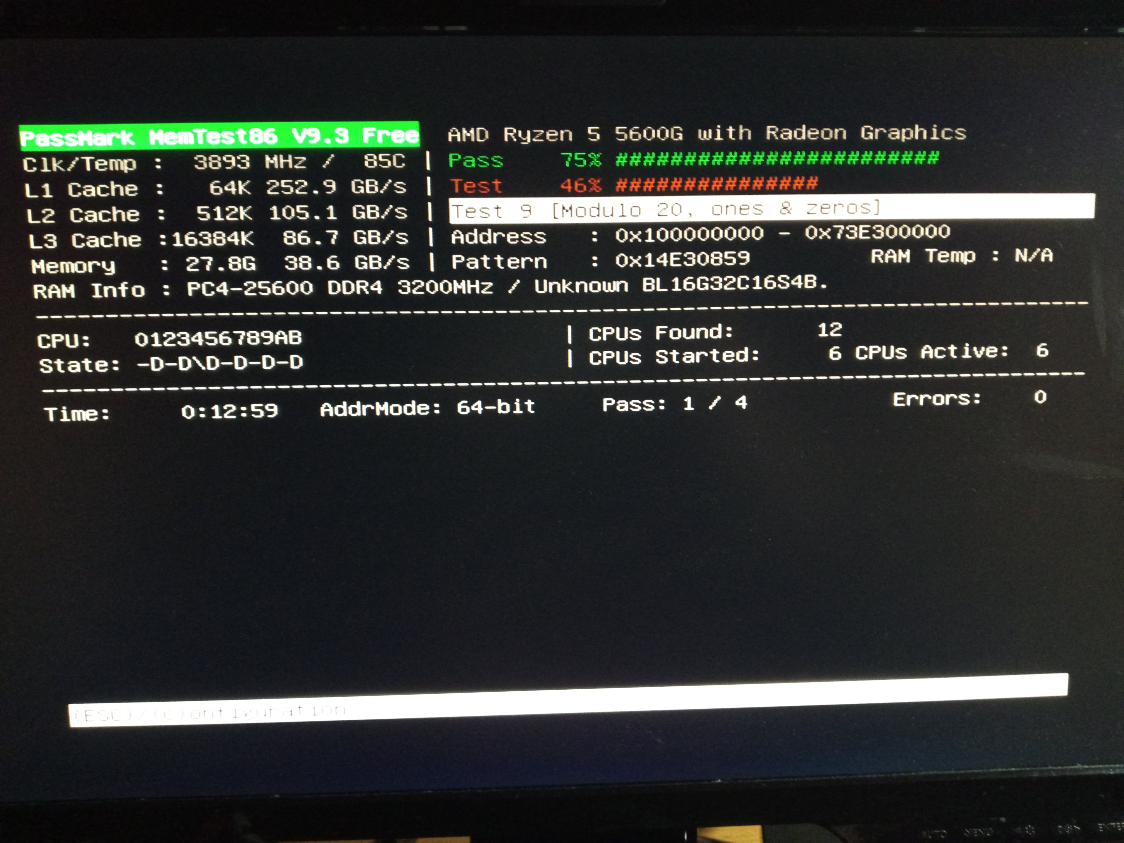

Kannst ja mal Memtest durchlaufen lassen. Danach mal mit Prime oder so die Stabilität prüfen.
XMP. Ist an Chipsatz war nicht der neuste 2 Monate alt oder so mache jetzt memtest86
Mehr danach
Der CPU wird mir irgendwie zu heiß oder? 82 Grad
So jetzt ist er mitten in Test abgeschmiert ist auch nicht hoch gefahren direkt lasse den jetzt Mal abkühlen

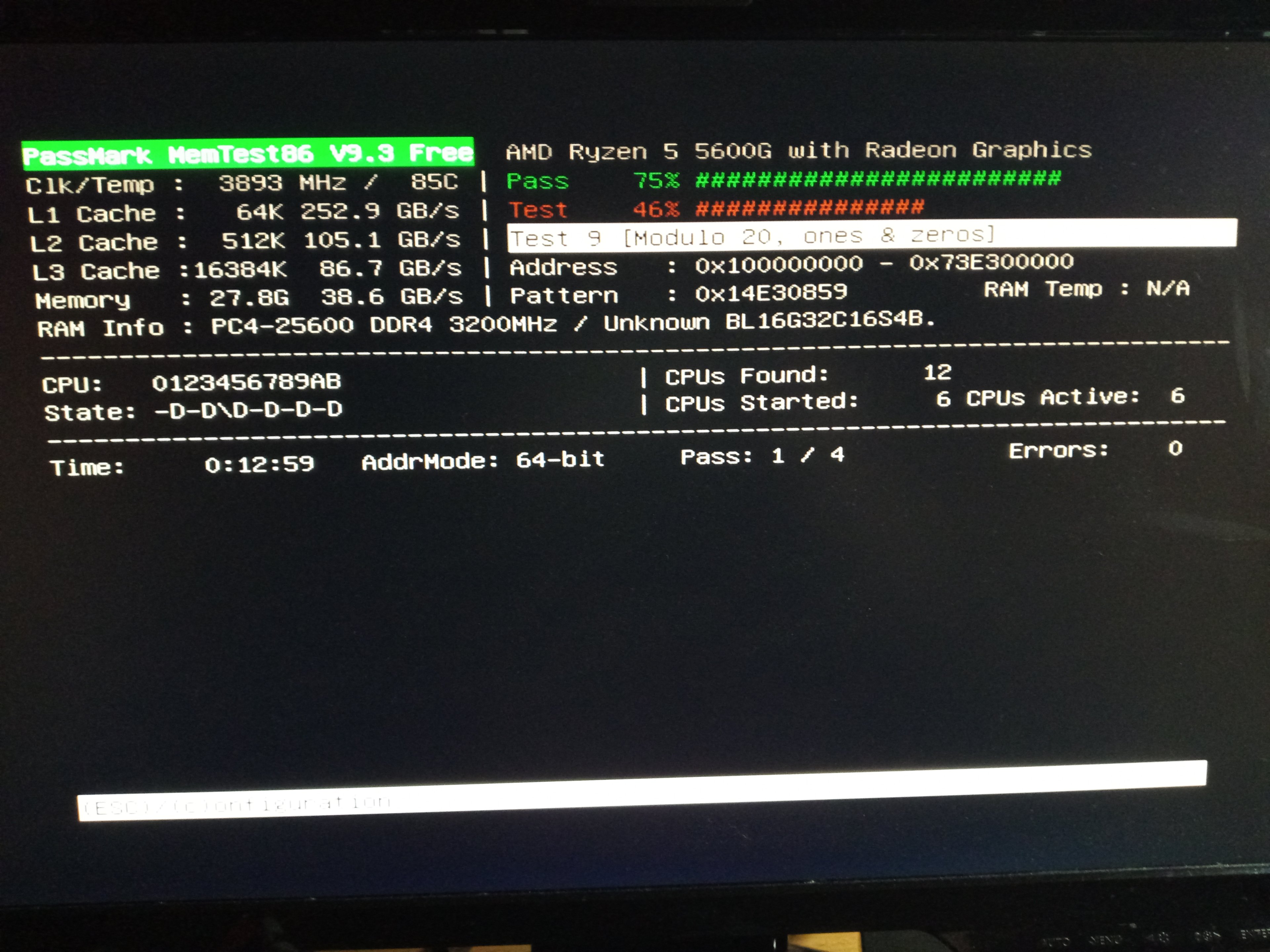

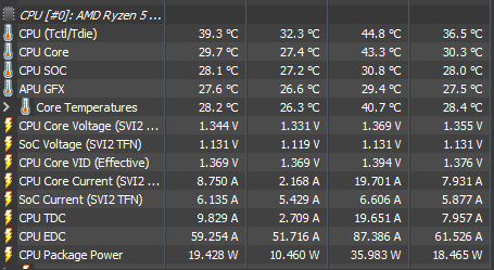

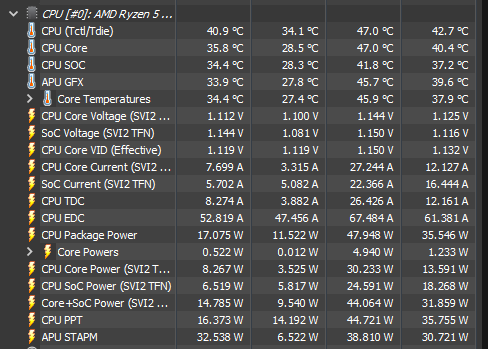

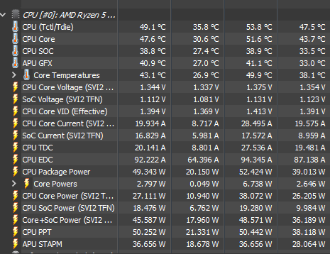

So habe etwas in Bios umgestellt den boost aus und das mit den amd precision boost
jetzt habe ich es sogar mal geschafft durch zu kommen und alles ist viel viel kühler also das Gehäuse

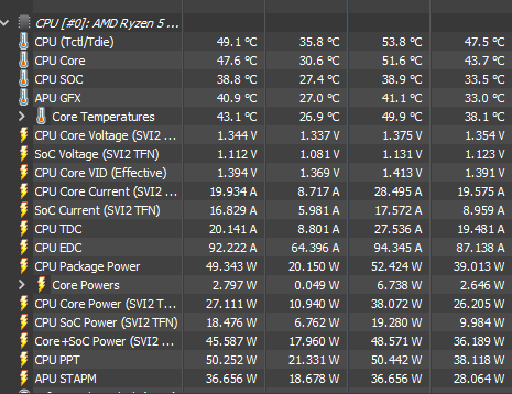

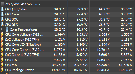

@xXxDomxXx ja habe das auch aus und habe jetzt ca 10 min den FF14 Endwalker benchmark laufen lassen und ist nicht abgeschmiert und das Gehäuse strahlt auch weniger Hitze

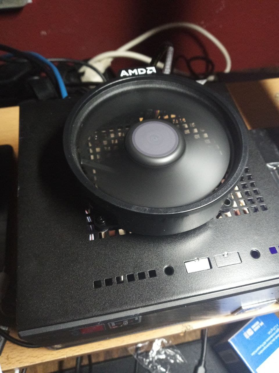

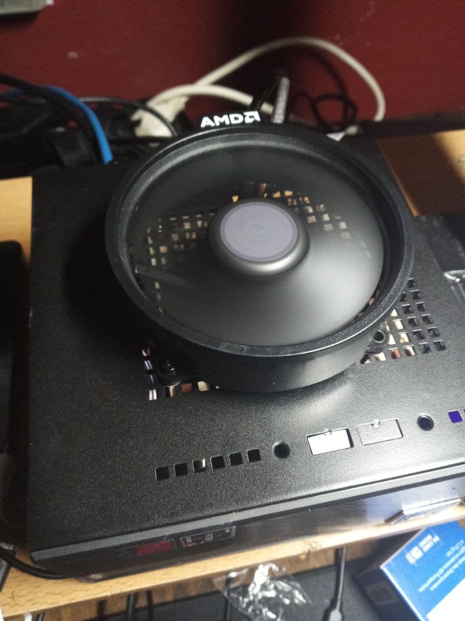

@ghecko habe jetzt einen Tip bekommen einen Lüfter anzuschließen wie auf den Bild zu sehen ist und keine crashes mehr bis jetzt temps sind auch stabil beim gw2 max 51 °C bei Cinebench 73,6 und Watt max 84 :D
