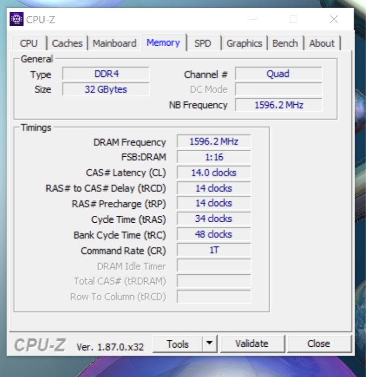

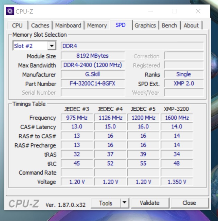

kein overclocking nichts. alles normal. ich abe 2 bilder vom speicher angefügt.

Ist denn der FlareX für "AMD optimized"? Habe den nicht unter meinen Fittichen gehabt.
Bei mir lief es erst rund ohne RAM- und damit Startprobleme, als ich den von mir oben verlinkten gekauft hatte. Mit dem aktivierte ich einfach das XMP-Profil und zack lief es und läuft nach wie vor.

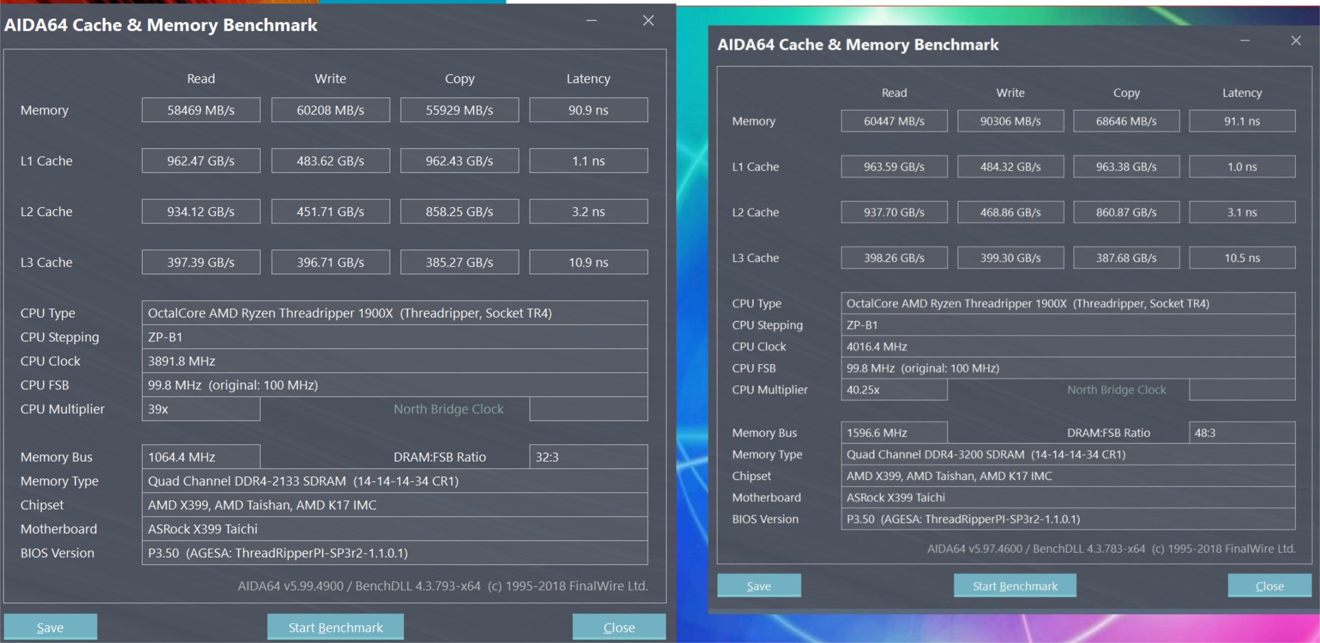

Der flarex ist extra für den ryzen optimiert. habe auch das xmp profil geladen und dann bekomme ich 3200 mhz. jetzt ist die mhz um 500 mhz runter gegangen und ist das normal ?

Die "500MHz" runter solltest du haben, wenn kein XMP Profil geladen ist, also so, als wenn du das BIOS nie angefasst hättest. Das ist der Standardtakt von deinem RAM. Wenn du die 1065 mal zwei nimmst, dann hast du den Takt, den AMD auf der Plattform vorsieht.
Wenn du XMP aktivierst, bekommst du den OC-Wert sprich die 1600MHz, den mal zwei "rechnen" und du hast eben die 3200.

Du könntest ja mal den Ryzen Timing Checker vom Netz laden und dein XMP Profil damit auslesen - dann sehen wir, was das XMP Profil für Widerstände lädt.
VDIMM (DRAM VOLTAGE) findest auch im BIOS, wird mittels XMP Profil auf 1,35V gestellt. Da kann es teilweise schon helfen, diese auf 1,36V oder 1,37V zu stellen.
