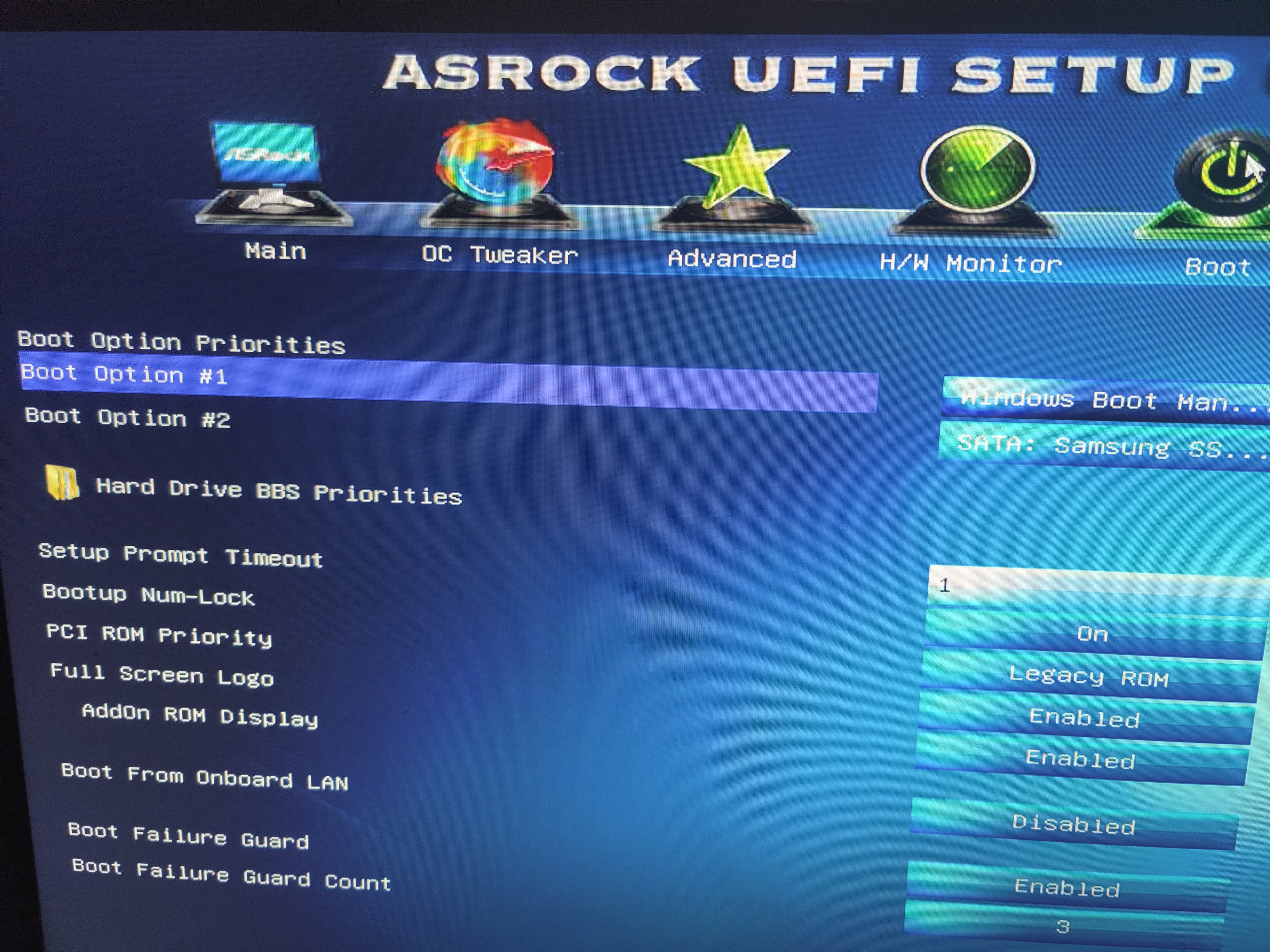

Ins Bios gehen und die Bootreihenfolge überprüfen.
Keine Ahnung was du für ein OS hast, aber wahrscheinlich hat sich das Bios von Legacy zu UEFI boot umgestellt oder anders herum, dann kann das OS nicht mehr gebootet werden.

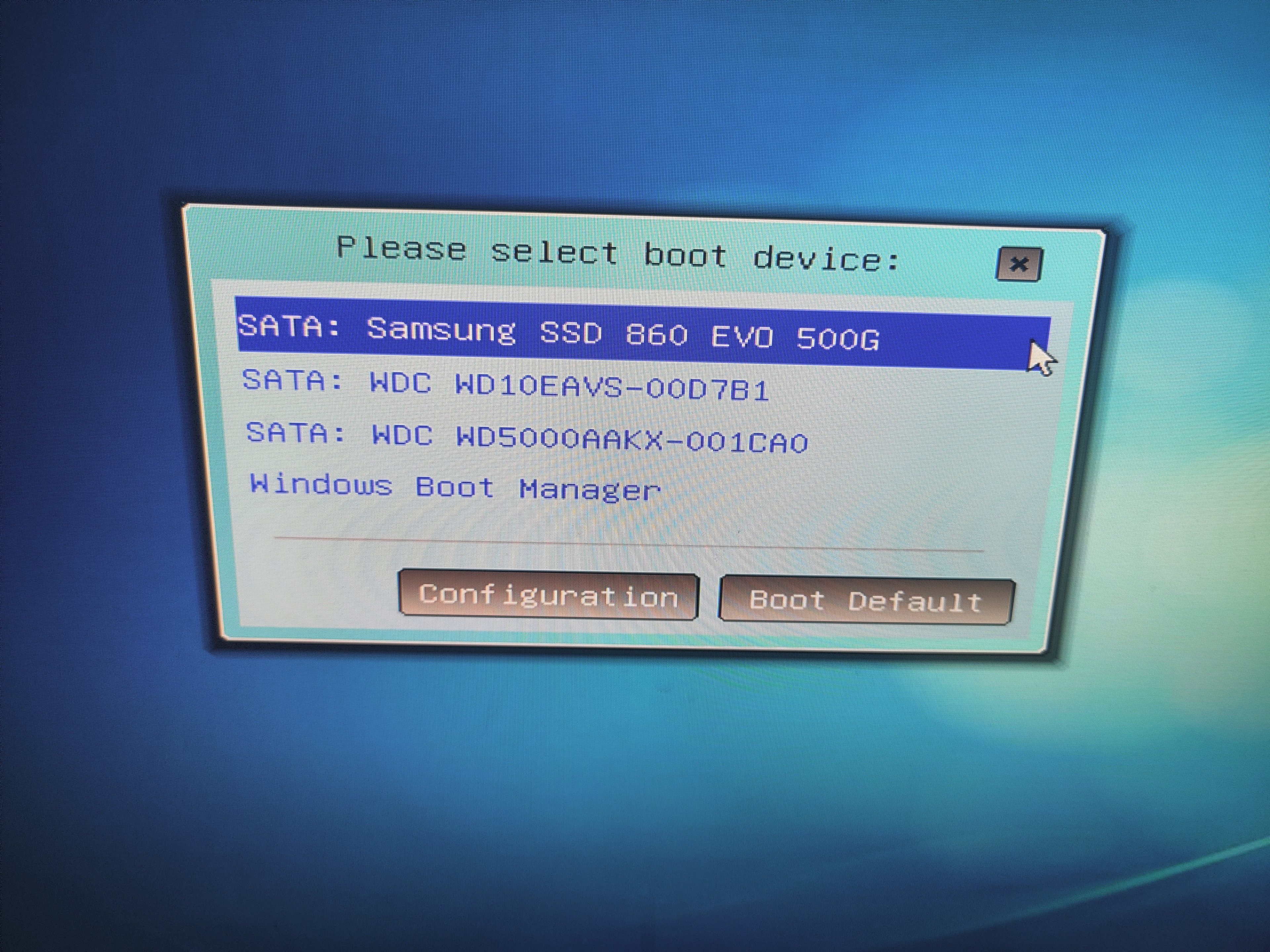

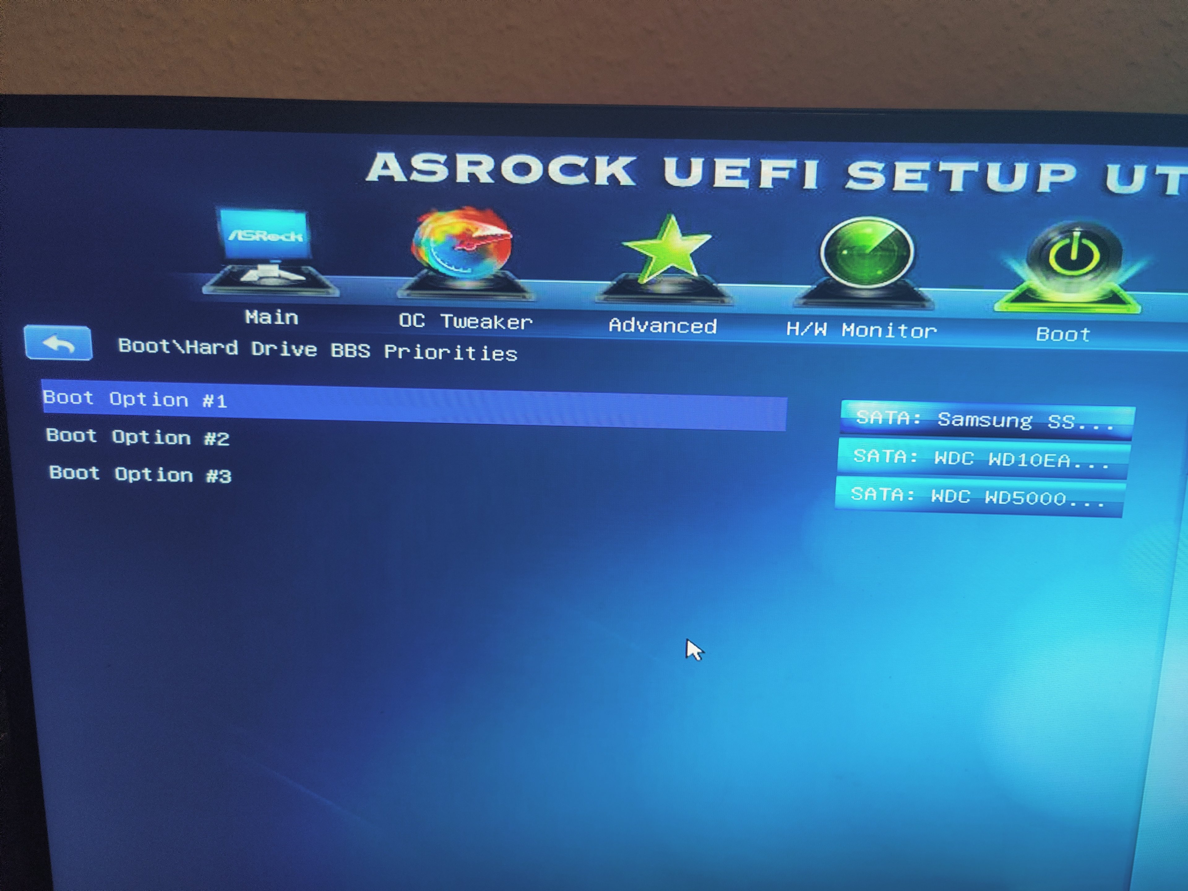

das mit der Reihenfolge scheint geklappt zu haben. Ist es richtig das an erster Position Windows Boot Manager steht? Dachte da sollte die Festplatte mit Win 10 stehen aber damit funktioniert es nicht. Bin echt ein totaler Anfänger. Es gab eigentlich keinen Grund ein BIOS Update zu machen, habe nur davon gelesen und dachte ok mach ich mal, ist aber wohl keine gute Idee gewesen.
