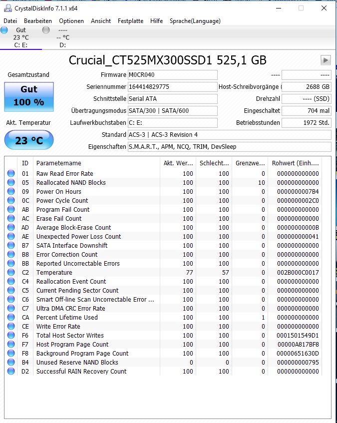

Wenn Windows mal wieder bootet, dann doch bitte mal den Screenshot von CrystalDiskInfo für die SSD, ziehe aber bitte das Fenster soweit auf, dass alle Attribute und auch die Rohwerte vollständig sichtbar sind. Dann mache den RAM Test mit Memtest86 oder Memtest86+, denn korrupte Dateien sind neben Abstürze typische Zeichen für RAM Fehler und könnten auch hier die Ursache der Probleme sein. Teste alle Riegel so wie sie eingebaut sind, ändere da nichts und lass auch die BIOS Einstellungen so wie sie unter Windows betrieben werden, genau so müssen sie ja auch fehlerfrei laufen. Wenn es keine Fehler gibt, warte 6 PASS ob es so bleibt und wenn es Fehler gibt, teste zuerst mit den Standardeinstellungen neu, sollte übertaktet worden sein und danach teste die Riegel einzeln um zu sehen ob einer defekt ist oder ggf. eine andere Ursache vorliegt warum die möglicherweise auch fehlerfreien Riegel nicht fehlerfrei zusammenarbeiten wollen.
Leute, also erstmal vielen Dank für eure Beiträge, top Forum.
Hier der Test von Crystal Disk:

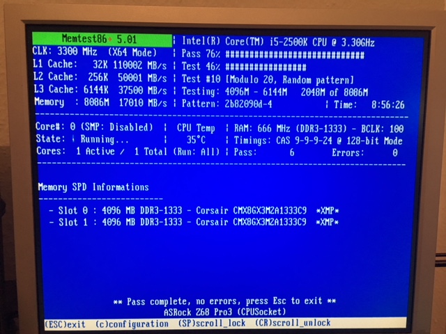

Memtest lasse ich jetzt mal laufen und berichte dann.

hier das Ergebnis von MemTest, sieht gut aus.
