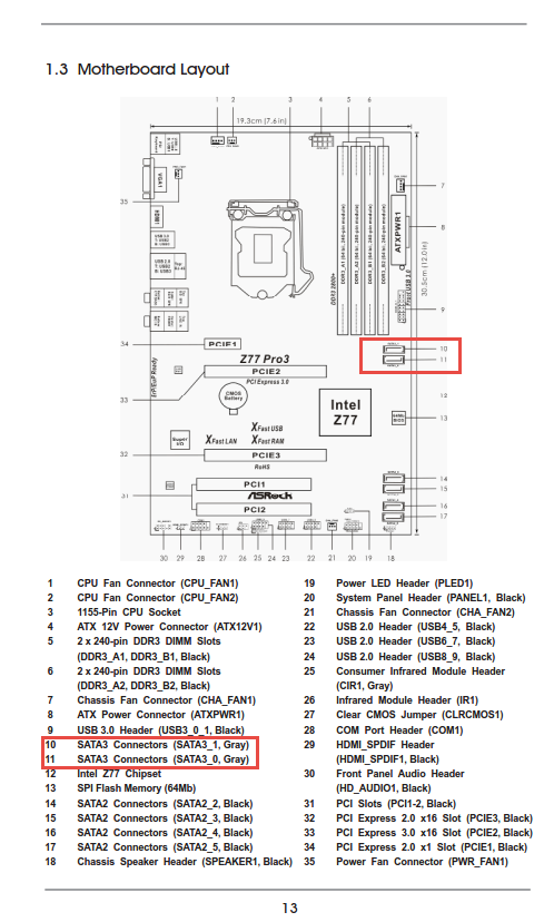

Hallo Zusammen,
ich habe gestern meine neue SSD 840 Evo angeschlossen und alles läuft auch soweit gut. Zunächst hatte ich die Platte am Sata_2 Anschluss angeschlossen. Samsug Magican sagt mir jedoch, das ich die Platte an einem 6G Anschluss anschließen sollte, um die best mögliche Performance zu haben. Daraufhin habe ich die Platte an den alten HDD Anschluss geklemmt (SATA_3) - Magican gibt aber immernoch die gleiche Meldung aus.
Bevor ich jetzt alle durchprobiere kann mir einer sagen, welcher Anschluss der SATA Ports nun 6g ist und ob das Mainboard wirklich einen SATA 6g Port hat? :)
Ich dank euch .

Es gibt auf dem Board 2x SATA3 und 4x SATA2. Ich kann jetz auf dem Bild des Mainboards 2 graue SATA-Anschlüsse und 4 schwarze SATA-Anschlüsse erkennen. Wenn ich jetzt vermute, das ASRock dir das Leben nicht so schwer machen wollte, kannst du dir bestimmt auch denken, dass die SATA3 wohl die grauen Anschlüsse auf dem Board sind.

Zu deiner Frage: Es sollten insgesammt 6 Sata Anschlüße da sein, 2 davon haben eine andere Farbe (grau) als die andern 4 . Die 2 besagten (grau) sind die mit Sata 6GB.

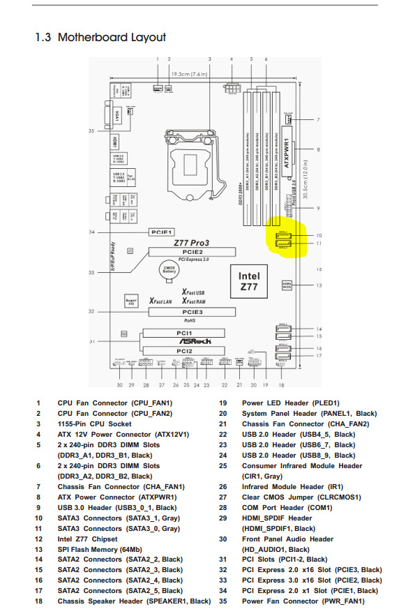

Unterhalb der RAM-Bänke einer der beiden für die SSD genutzt ? SATA-3
Die anderen sind SATA-2

SATA3_0 oder SATA3_1 = SATA 6Gbit/s = grauen Anschlüsse, die SATA2_ bis SATA2_5 = SATA 3Gbit/s = schwarze Anschlüsse

ich danke euch vielmals. Dann werde ich heute Abend gleich mal umstecken.
