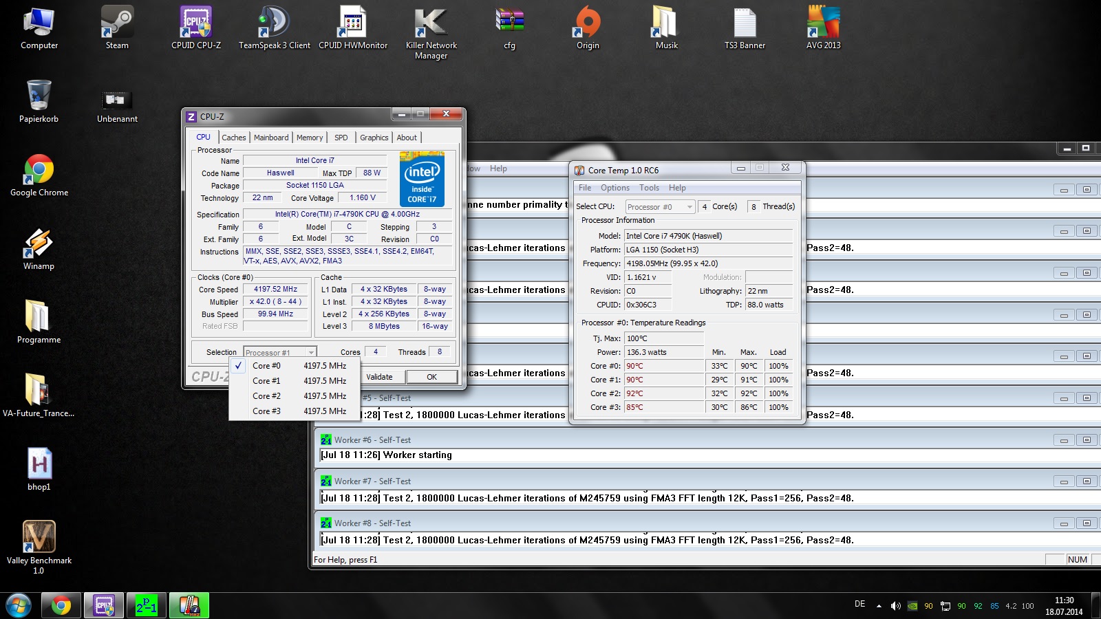

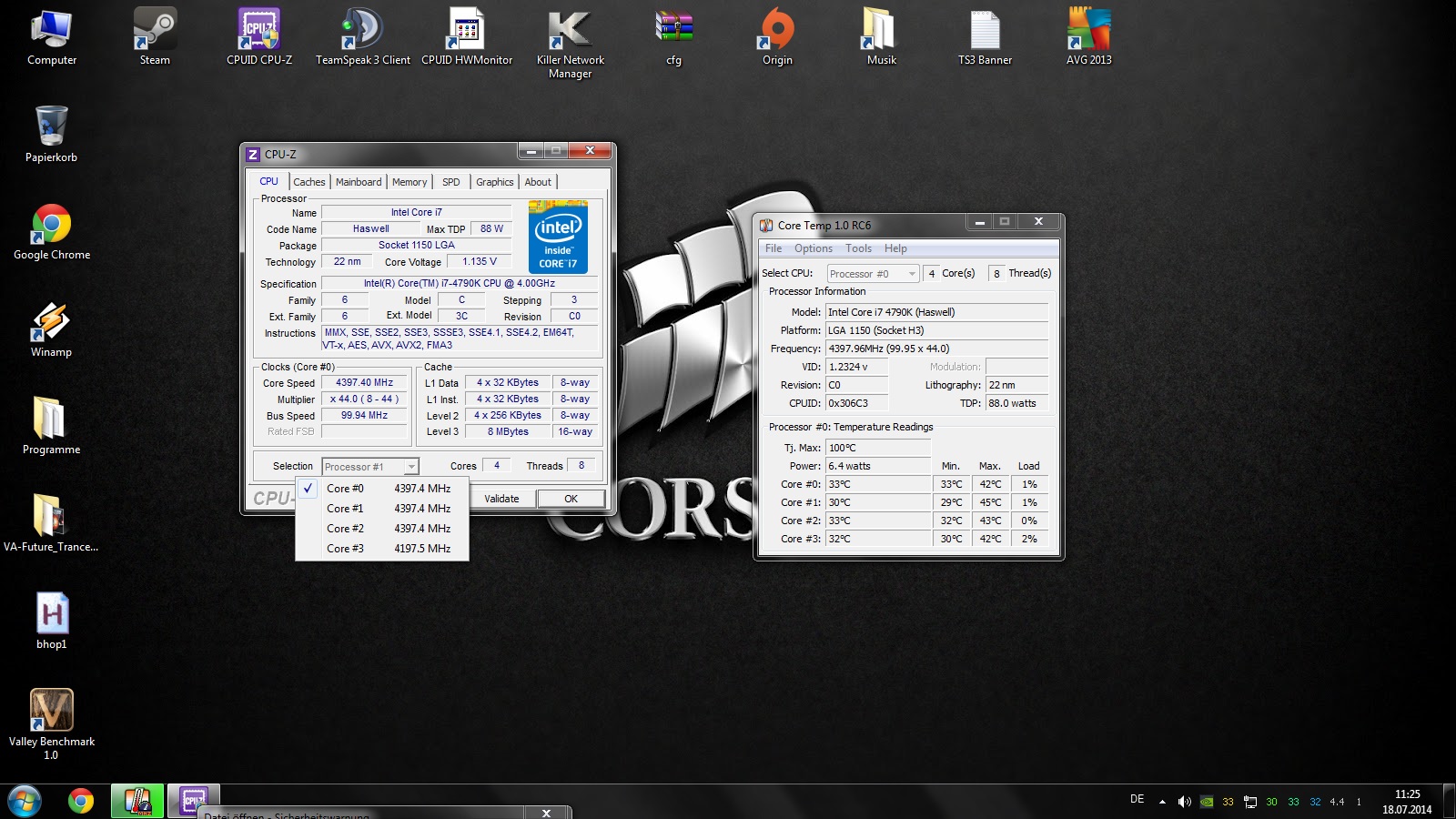

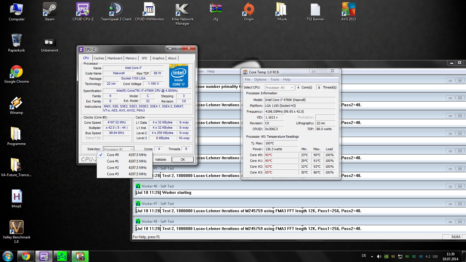

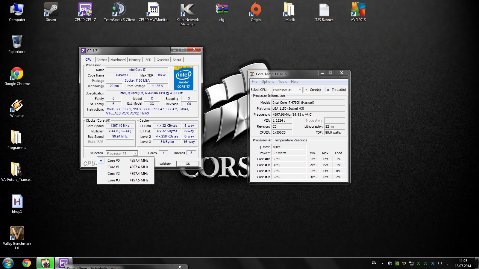

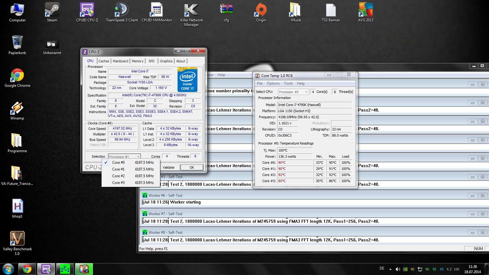

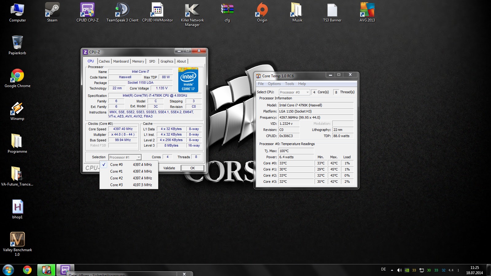

Das neueste Bios ist drauf ja. Habe jetzt nochmal alles auf Bios Default Settings laufen lassen und hier sind die screens. Unbenannt.jpg Idle 234.jpg Last

sonic2k923 schrieb:
Das neueste Bios ist drauf ja. Habe jetzt nochmal alles auf Bios Default Settings laufen lassen und hier sind die screens. Anhang anzeigen 428554 Idle Anhang anzeigen 428555 Last
Ich hatte in meinem Bios direkt einen Button wo stand Bios Update, da bin ich direkt drauf und er hatte es mir aktualisiert.. weiss nicht genau welche vers. ich jetzt habe.. aber der Button ist nicht mehr da, daher denke ich das es das neueste jetzt ist
da muss was nicht stimmen ich habe das gleiche Board und CPU und Meiner wird mal gerade 33 Grad warm mit Turbo in Windows.
