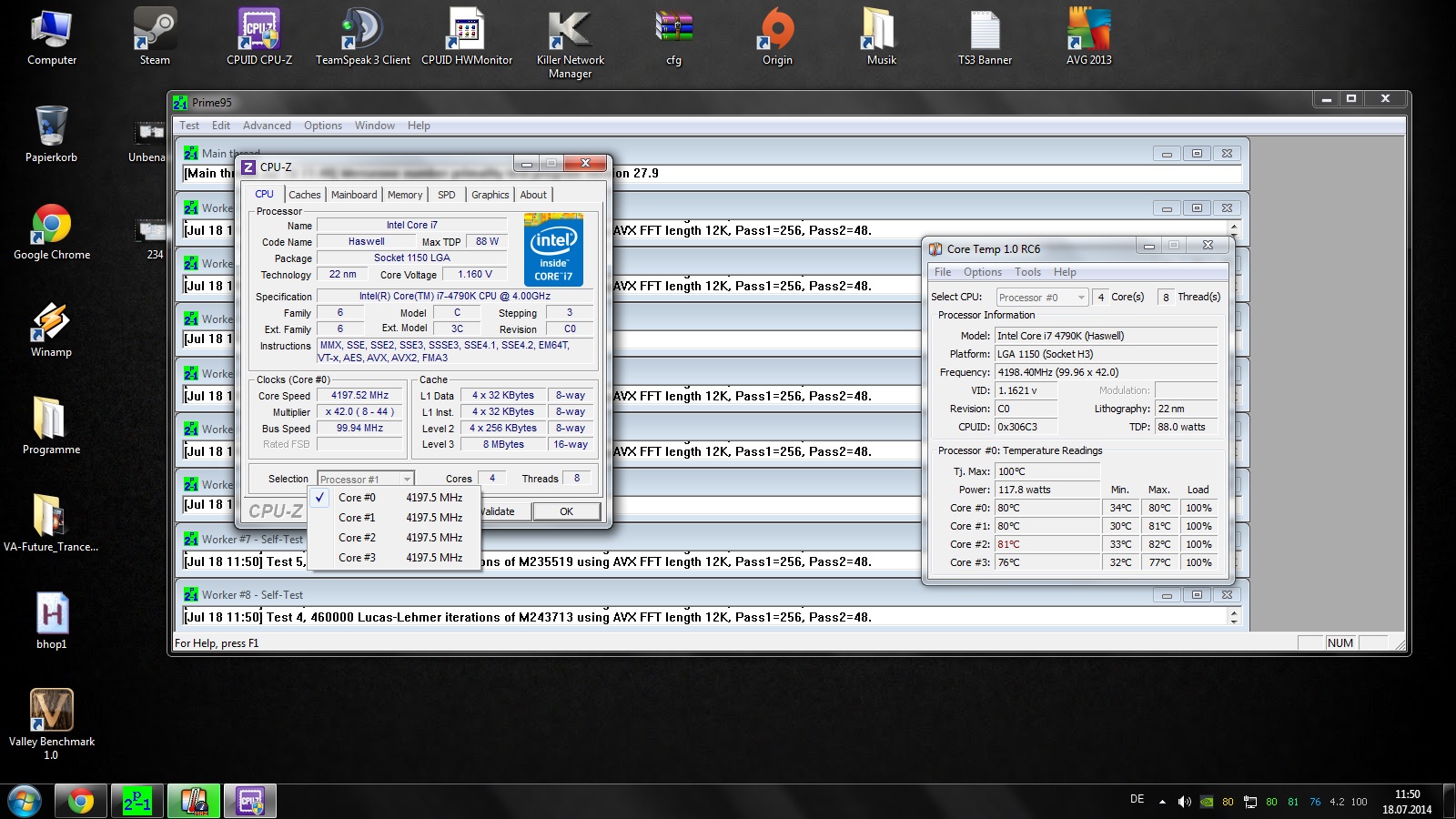

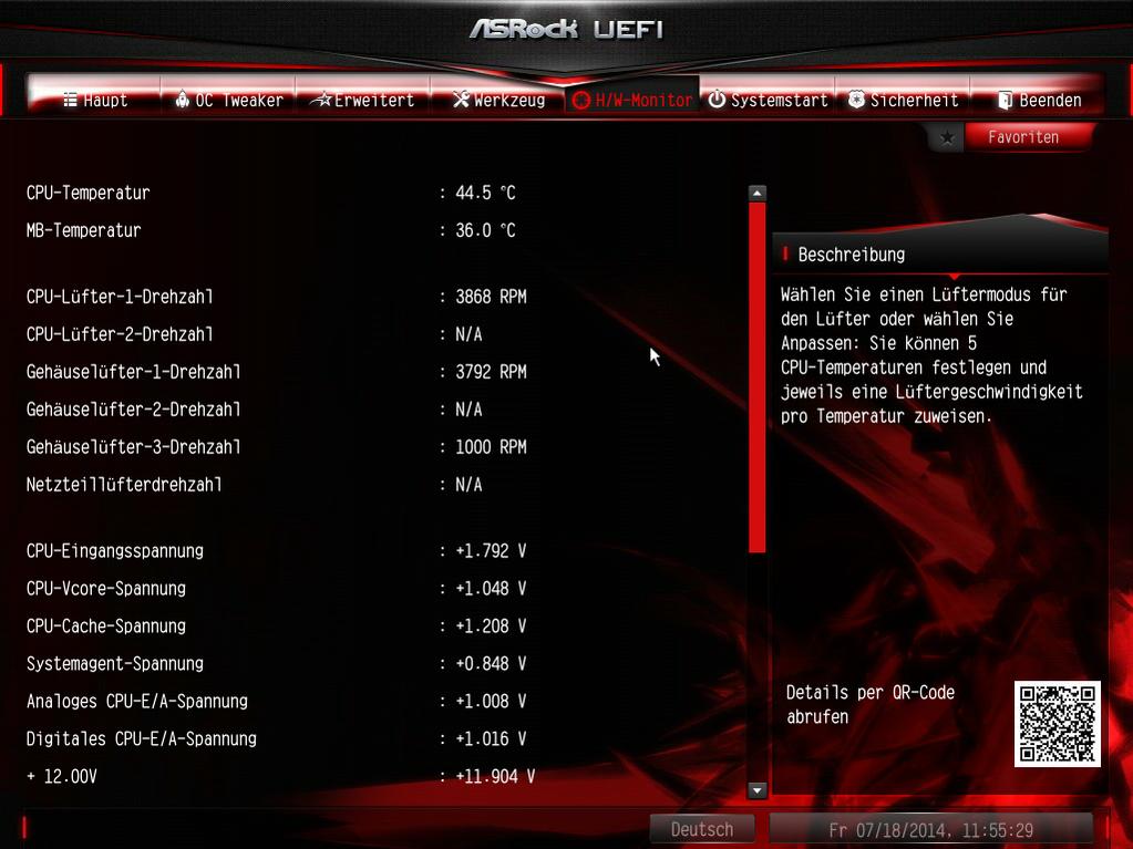

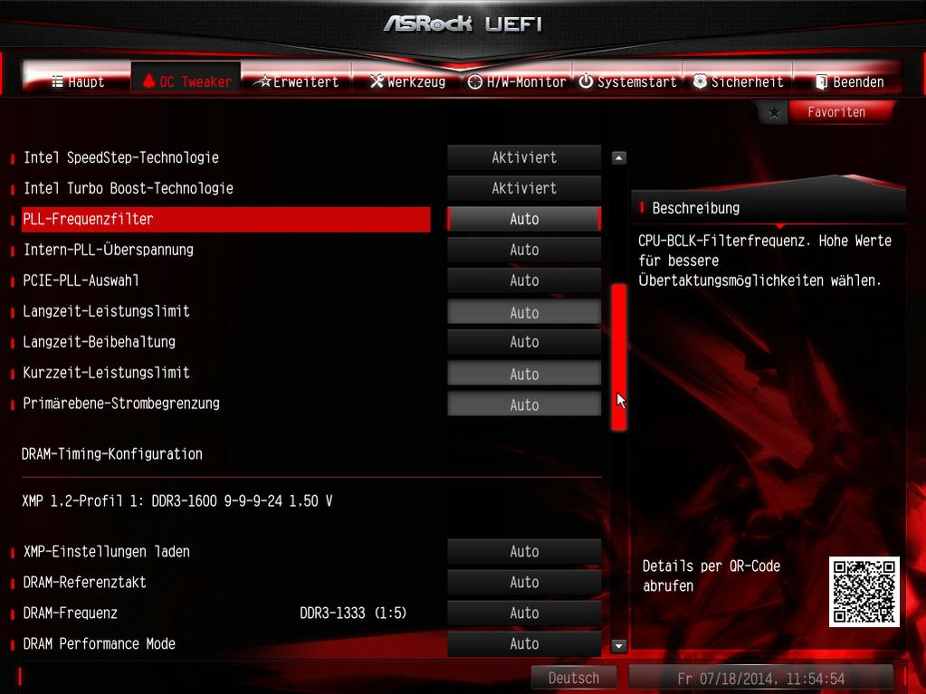

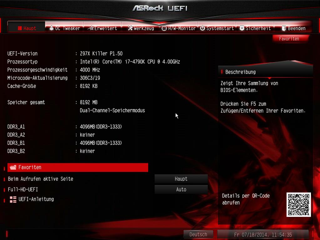

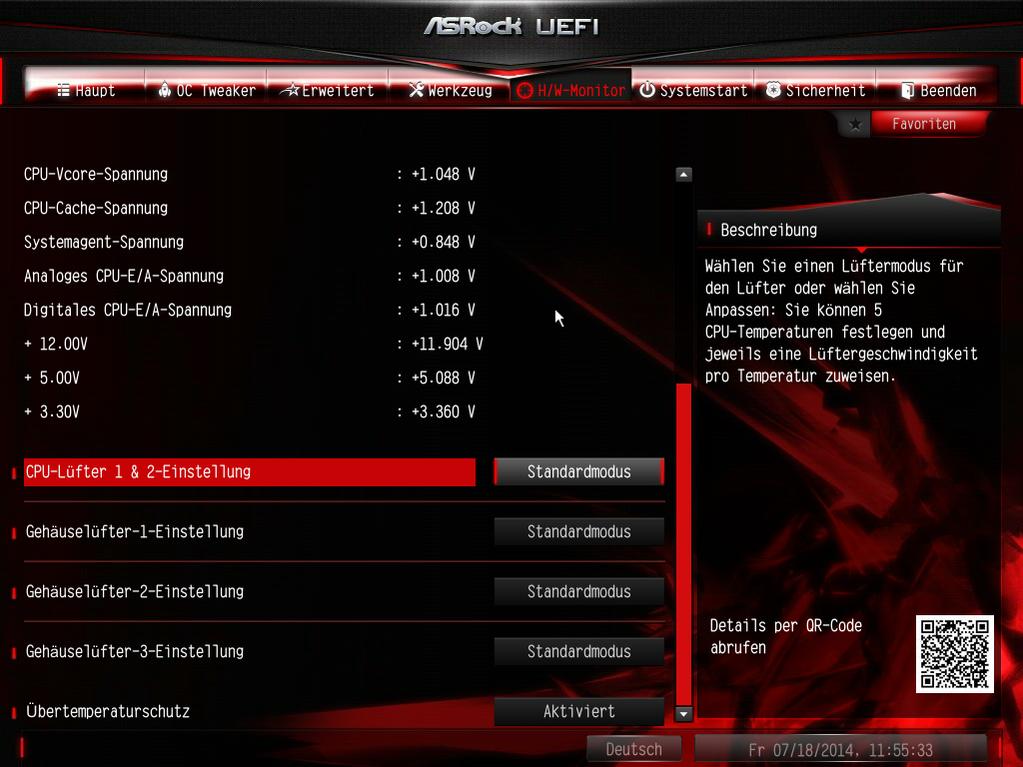

Nein sind ca 10 grad zuviel würde ich sagen! Da Takt und VCore stimmen, kann es nur am Kühler liegen. Habe unter Luft knapp unter 70grad
- Juli 2014
- 73
Narbennarr
Commodore
- Apr. 2014
- 4.672
Du hast sogar im BIOS schon 45Grad, dort ist zwar kein richtiger IDLE zustand, aber auch da hab ich 10Grad weniger. Meiner Meinung nach deutet alles auf den Kühler hin

Ich Kühle meine Cpu nicht mit dem Boxed Lüfter, ich verwende eine Alphacool Nexxxos 240 Wasserkühlung mit 2 Pumpen. Lüfter war nur testweise anfangs einmal drauf, aber da stiegen die Temps unter 1er Min. auf 100 grad an

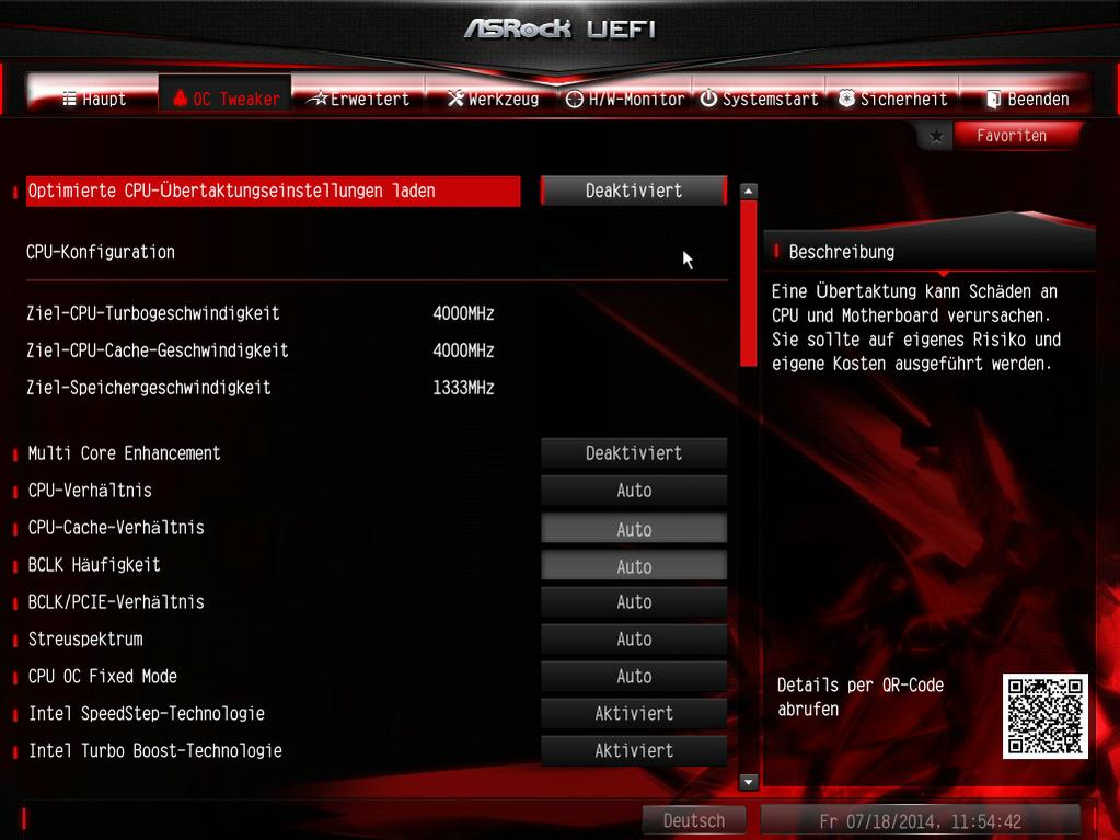

das einzige was mir dazu einfällt bzw des idle taktes ist das windows power management. mal kontrollieren ob das auf höchleistung steht.
da in win idr nur 1kern belastet wird 4.4ghz und unter prime alle 4 dank keinem mce halt auf 4.2 reduziert wird.
- Juli 2014
- 73
Habe in den Energiesparoptionen geguckt und er stand auf Höchstleistung, habe es nun auf ausbalanciert gestellt und nun taktet er auch im Idle auf 800Mhz runter. Aber sobald ich Prime starte bin ich sofort wieder auf 90 Grad und 4.2 ghz

Somit wäre das Idle problem gelößt und es bleibt fast nur der Kühler. Entweder der Anpressdruck zu neidrig oder die Wölbung ist doch zu krass

Ja hatte auch eigentlich vor das Teil auf 4.7ghz zu betreiben, bin mehr als enttäuscht was die Sache mit dem Cpu angeht. Ich denke auch langsam das ich echt eine schlechte Cpu erwischt habe, da es zuvor mit dem Kühler keine Probleme gegeben hat und er auch unter dem Boxed Kühler schlagartig innerhalb von ein Paar Sekunden auf 100 grad kommt.

Ich glaube eigentlich nicht an einen schlechten Prozessor, weil einfach die VCore kaum zu Tempereatur passt. Schlechte CPUs die ich hatte, haben einfach mehr VCore benötigt als die "guten".
Bei dir liegen 1.160V an, bei mir 1.155, also fast gleich - die Temperaturen dürften sich kaum unterschieden.
Andererseits will ich dich nicht in einen neuen Kühler quatschen der es vlt dann doch nichts bringt, auch wenn ich an ein Problem mit dem Kühler glaube. Auf jeden Fall sollte mit prime 27.9 getestet werden, nicht dier 28er!
