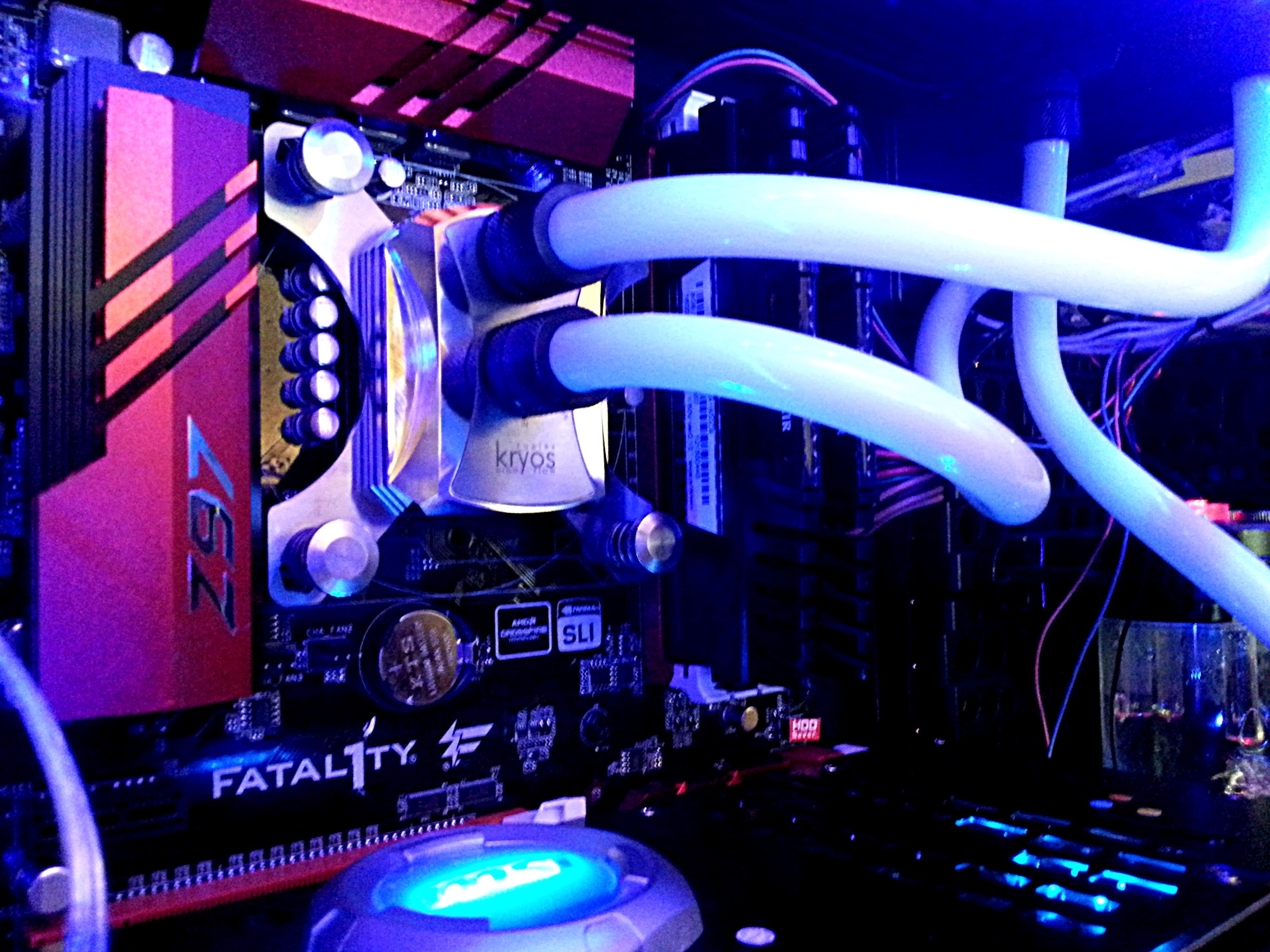

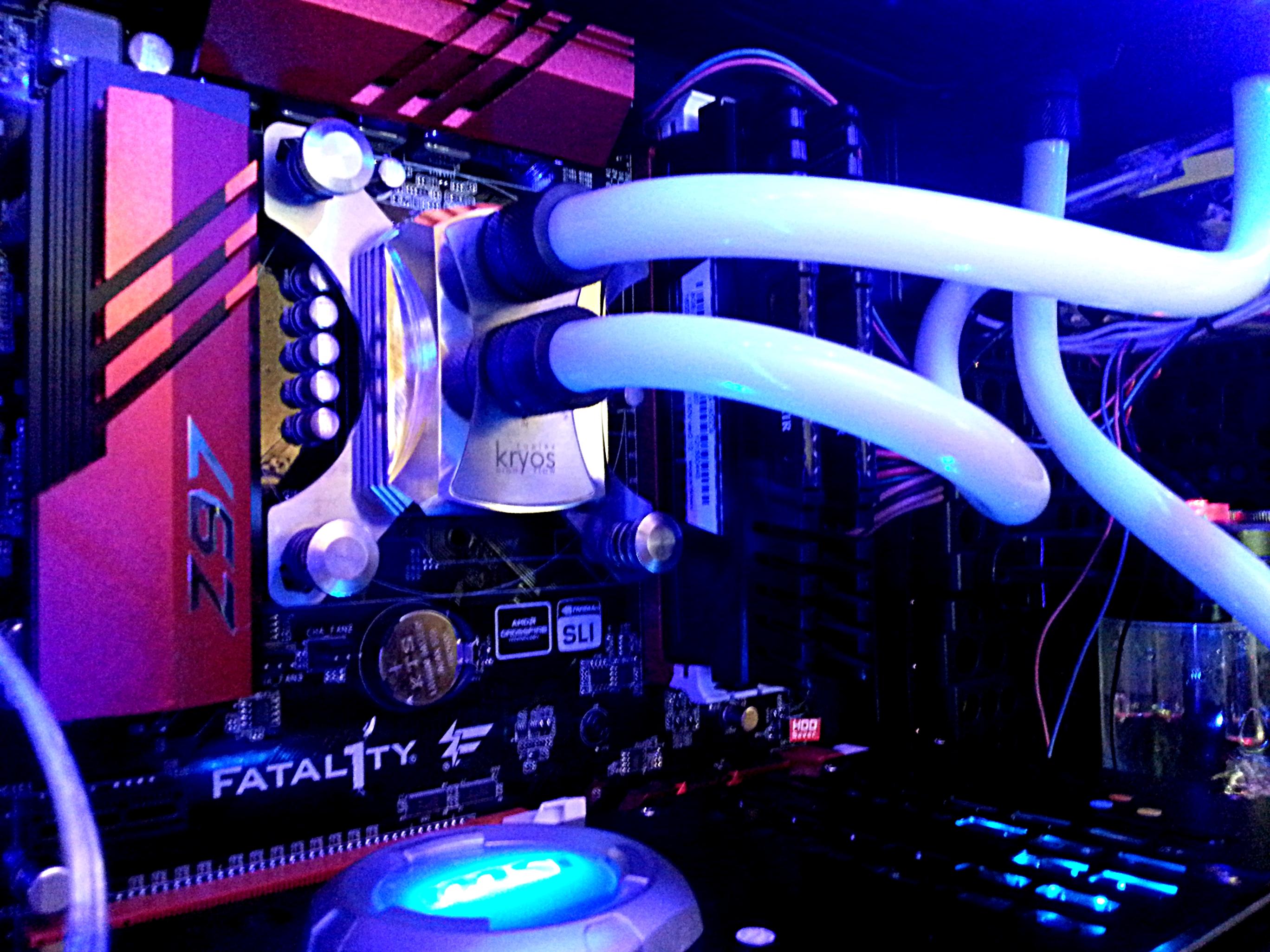

So heute ist mein Cuplex Kryos XT gekommen und ich habe das Teil auch direkt montiert. Zu den Temps kann ich sagen, das ich nicht mehr über 70 Grad komme im Small ffts Test der Prime Vers. 28 und unter der Vers. 27.9 bleibt er auf 62 Grad stehen unter dem Small ffts Test. Da bekanntlich der Small ffts Test der Cpu am meisten einheizt denke ich das ich beruhigt sein kann was die Temps angeht, auch wenn es jetzt nicht die allerbesten sind. Hier mal ein Pic von dem neuen Teil, sieht echt spitze aus :)
20140722_115122.jpg ich hab es noch nicht Probiert die Vcore weiter runterzusetzen ich denke da ist noch mehr drin was die Kühlung angeht, momentan läuft er noch auf 1.237 Vcore auf 4.4 Ghz..da kann ich gewiss noch ein Paar Stufen runter und die Temps noch weiter senken.
Auch der Wasserdurchfluss hat sich extrem verbessert, in meinem Ausgleichsbehälter sprudelt es jetzt förmlich, mit dem Alphacool Nexxxos war das Wasser zwar leicht am schwappen aber kein vergleich zu dem Durchfluss von jetzt.
