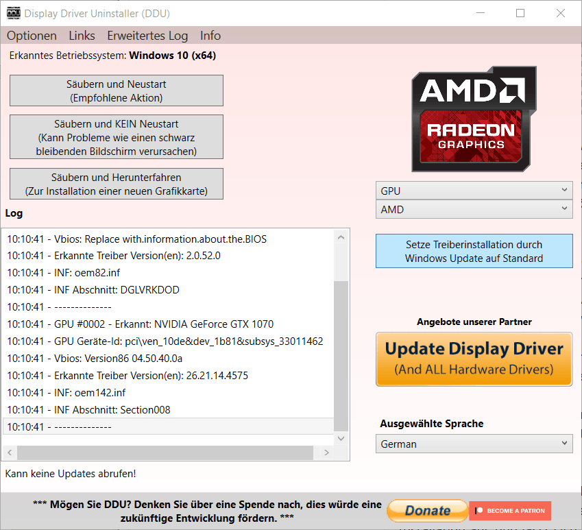

Mit DDU den Grafiktreiber deinstallieren (Säubern und Neustart)
https://www.computerbase.de/downloads/treiber/grafikkarten/display-driver-uninstaller-ddu/
Neuen Treiber wieder installieren ( Adrenalin 2020 Edition 20.4.2 Recommended (WHQL) ) oder den Adrenalin 2020 Edition 20.5.1 Optional

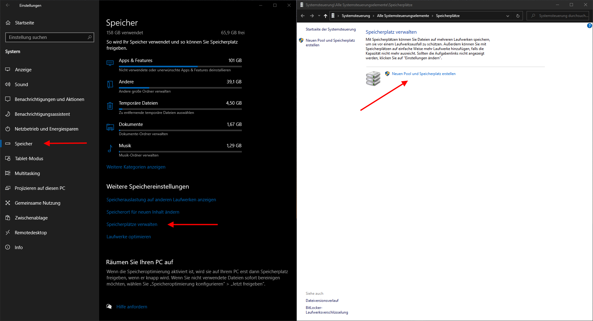

Neroveli schrieb:Was meinst du mit Speicherpool?
Wenn es so aussieht wie im Bild rechts, dann ist kein Speicherpool eingerichtet -> also alles gut.
Du hast Dein Windows bestimmt in der x64-Version installiert, dann wären die x86- und x64-Versionen von VCredist zu installieren. ARM64 ist nicht für Dein System geeignet.Neroveli schrieb:Habe nicht wirklich das Visual C++ Bibliotheken "VCredist 2005 - 2019" gefunden habe jedoch auf https://support.microsoft.com/de-de/help/2977003/the-latest-supported-visual-c-downloads das x86, das x64 & das ARM64 runtergeladen

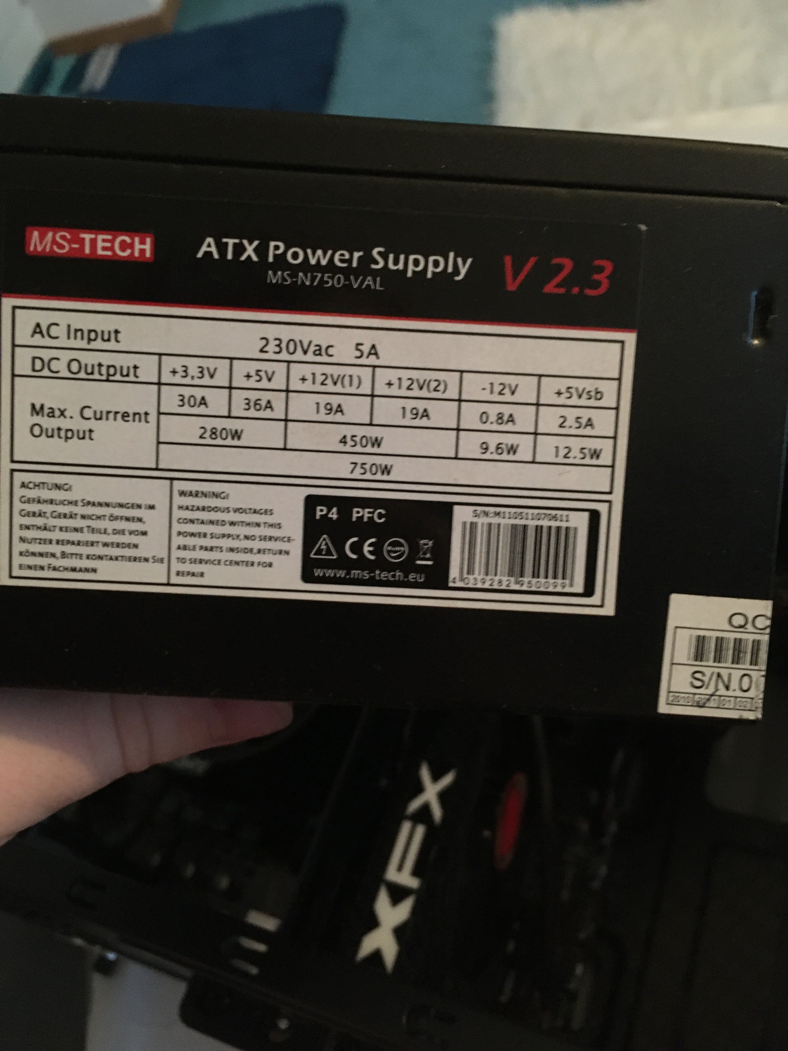

Es reicht, wenn Du das Gehäuse vorsichtig öffnest und ein Foto vom Netzteil machst oder Dir die wichtigsten Infos (Hersteller, Modell, Leistungsangabe) notierst.Neroveli schrieb:Netzteil Wattzahl rauszufinden ist für mich etwas schwierig, da ich noch nie einen PC aufgemacht habe und mich nicht traue da irgendwas abzubauen o.ä.

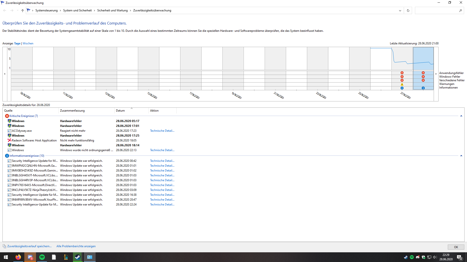

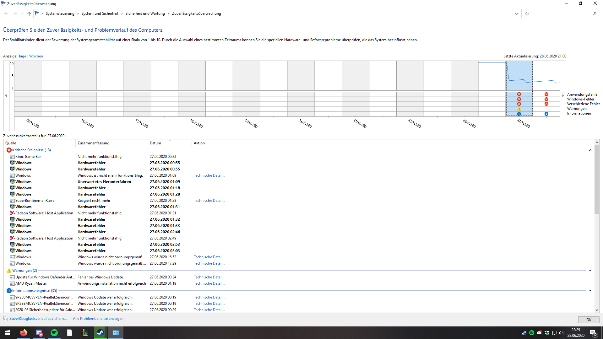

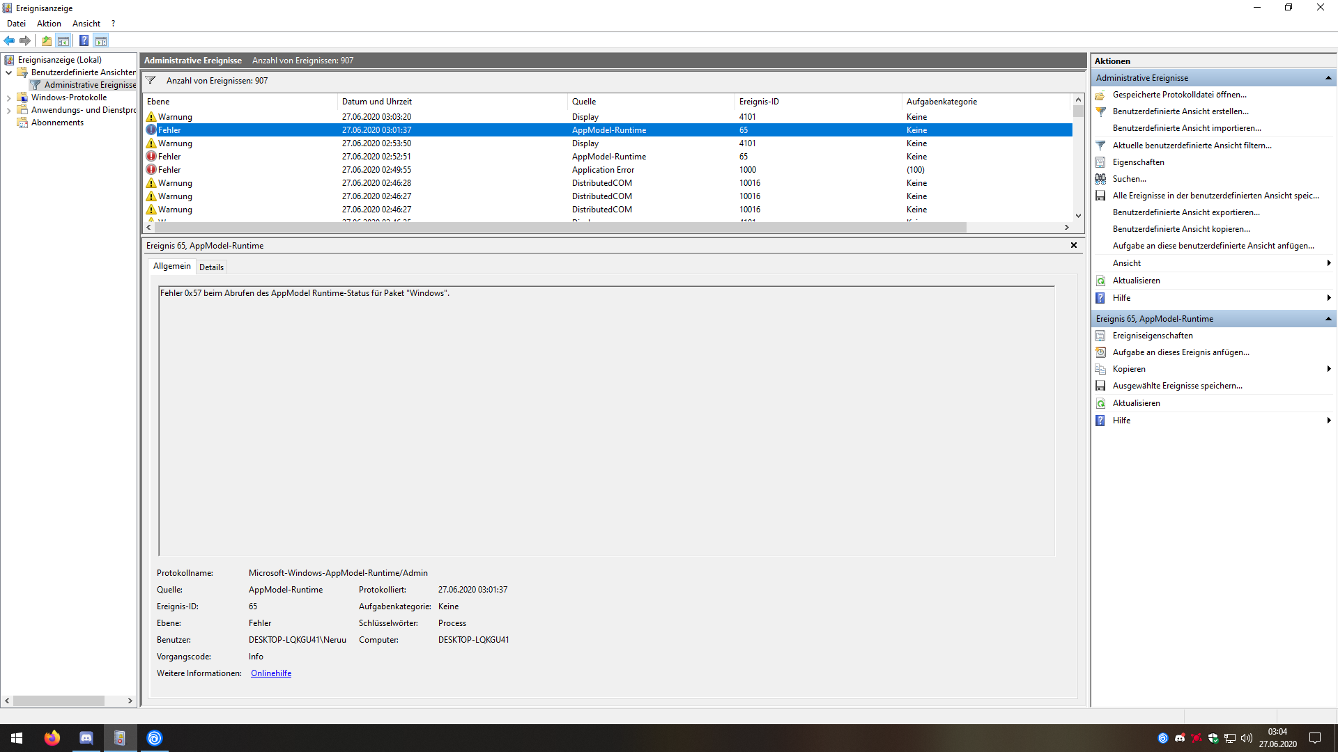

das ist doch schon mal was^^Kannst du bitte nochmal
Systemsteuerung\System und Sicherheit\Sicherheit und Wartung\Zuverlässigkeitsüberwachung
nachgucken und ein Screenshot posten mit dem letztem Eintrag
Meine vage Vermutung ist, dass deine Raedon Software das Spiel zum Absturz bringt.Man könnte ja nur den Grafiktreiber installieren ohne den ganzen schnickschnack,in diesem Video siehst du wie es geht (vorher alles wieder mit DDU deinstallieren)

3. Das Gehäuse hab ich bereits geöffnet und auch nachgeguckt, allerdings kann ich da nicht einblicken weil wahrscheinlich das Ettiket mit den Informationen über das Netzteil auf der anderen Seite liegt :/ Müsste dafür richtig viele Sachen abbauen, und habe soetwas noch NIE gemacht, also lass ich es lieber bevor ich da etwas falsch zurückeinbaue oder gar beschädige.

Habe AC Odyssey um 02:52 Uhr & um 03:01 Uhr gestartet.

Wenn Du ein Foto vom Netzteil & der näheren Umgebung machst, könnte ich abschätzen, ob das Etikett mit wenigen Handgriffen doch noch sichtbar wird oder nicht.Neroveli schrieb:3. Das Gehäuse hab ich bereits geöffnet und auch nachgeguckt, allerdings kann ich da nicht einblicken weil wahrscheinlich das Ettiket mit den Informationen über das Netzteil auf der anderen Seite liegt :/ Müsste dafür richtig viele Sachen abbauen, und habe soetwas noch NIE gemacht, also lass ich es lieber bevor ich da etwas falsch zurückeinbaue oder gar beschädige.
Manchmal kann man es auch von der anderen Gehäuseseite aus erkennen.
Wenn mindestens ein 500W Marken-Netzteil verbaut wäre, sollte dies locker Dein System stemmen können.
Wenn's ein Billig-NT ist, dann wären 500W nicht so ernst zu nehmen, denn AC:OD ist ziemlich anspruchsvoll, was die benötigte Leistung von CPU/RAM und GPU betrifft.

kannst du bitte nochmal das Spiel starten und danach ein Screenshot von Zuverlässigkeitsüberwachung hier posten wie in #20,danke.

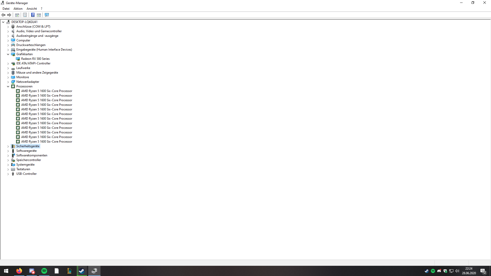

Kannst du auch bitte ein Screenshot von deinem Geräte-Manager posten.
Das Spiel müsste bei dir ohne Probleme laufen. Was halt noch fehlt ist dein Netzteil,dass hast du uns noch nicht verraten (es müssten eventuell auf der Rechnung stehen,wo du es halt gekauft hast.)
