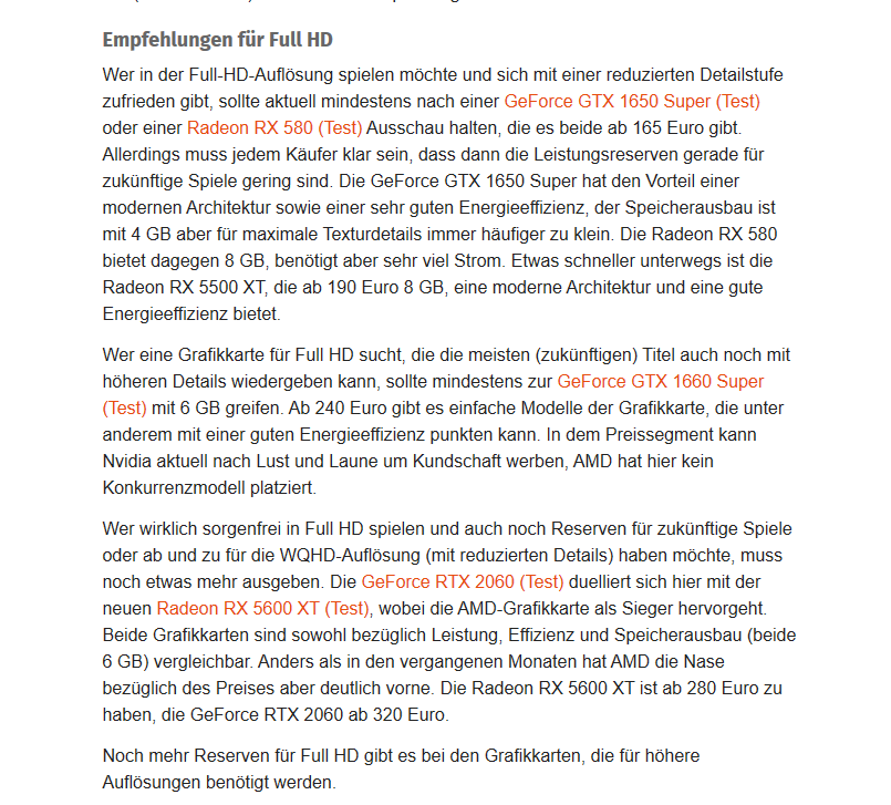

zum Thema Grafikkarten
https://www.computerbase.de/artikel/grafikkarten/rangliste.2487/
