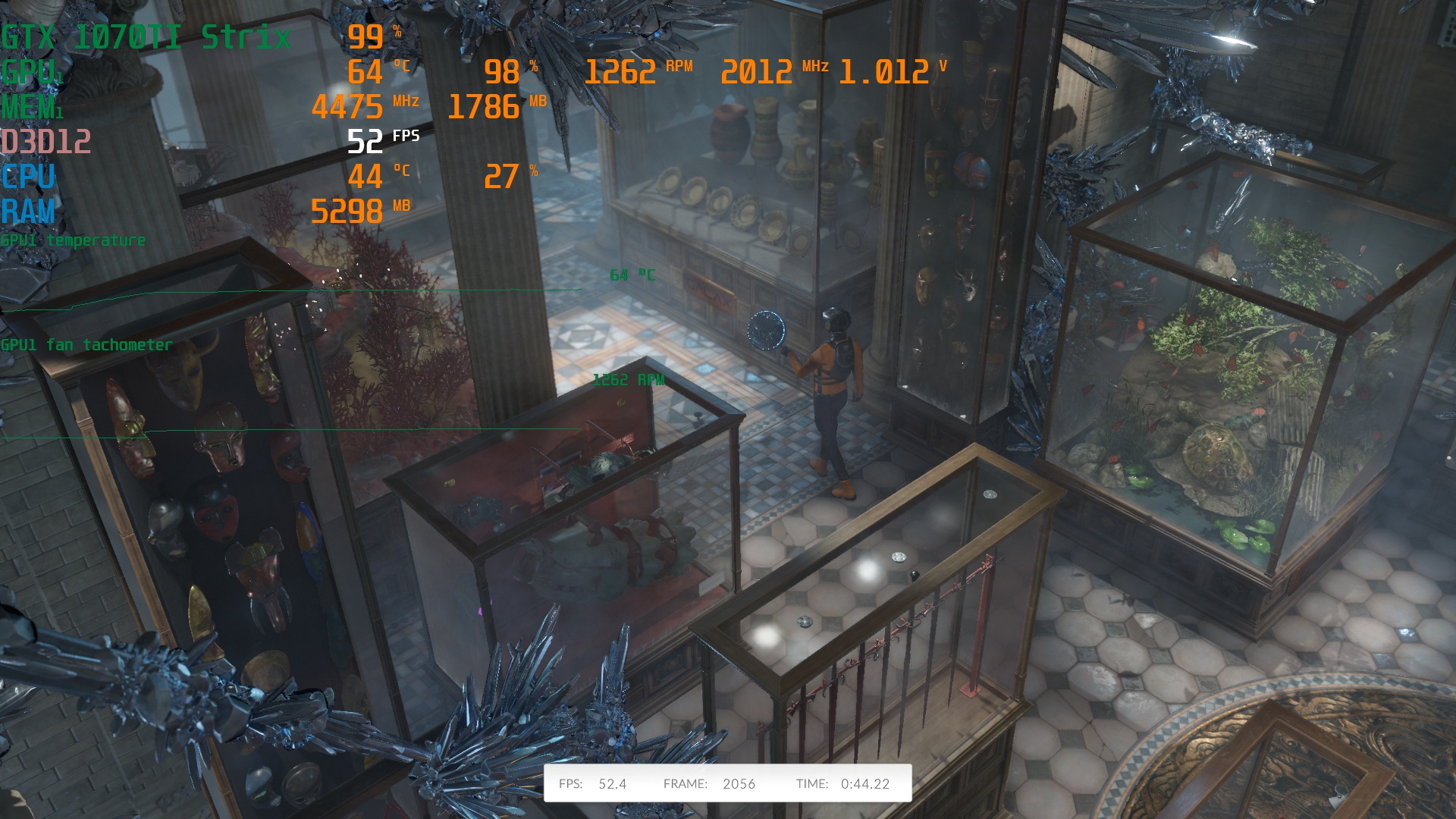

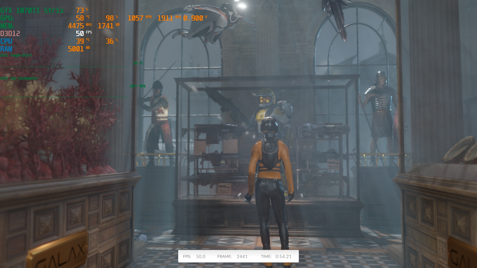

Sind bei mir 50W weniger bei gleicher Leistung mit 0,9V.
Ich bin mir nicht sicher ob ich die Anleitung richtig verstehe. Hast du den Takt dann gleich gelassen? Hast du die Lüfterkurve verändert? Welche GPU hast du?
Meine GTX 1070TI hat ungefähr den Takt (1912MHz), den sie bei mit Werkseinstellungen und aufgedrehtem Powerlimit hat, nur eben mit 0,9V (140W) anstatt mit bis zu 1,06V (196W). Speichertakt ist eben so hoch er eben geht.
Wird von ganz alleine leiser, auch ohne Lüfterkurve verändern.;)
Ah ok. Und jetzt ist sie leiser? Wie ist der Temperaturunterschied?
Na Klar. Zum Vergleich mal mit 2012MHz und 1,01V, braucht auch bis zu ~196W ;)

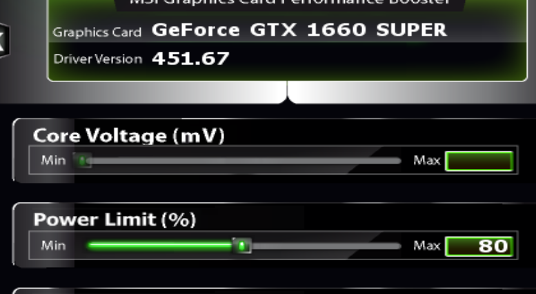

Man kann auch überlegen ob man das PowerLimit eindampft, wenn du die Leistung nicht brauchst.
Müsstest halt einen Benchmark machen mit 100%/90%/80%. Wenn du siehst, dass die Leistung
reicht und die Temperatur trotzdem runter geht, hilft das vielleicht auch weiter. So ist es bei mir:
