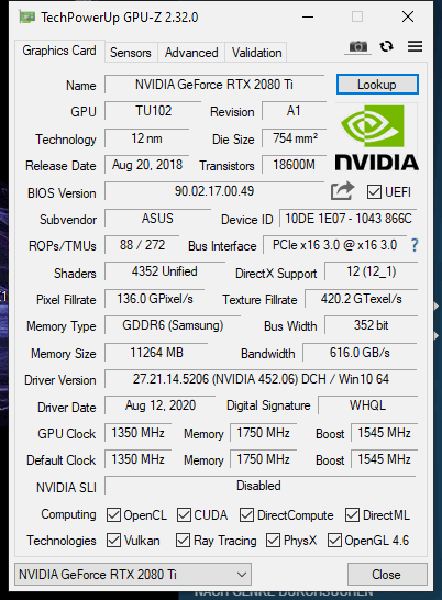

Moin CB Community,
ich würde gerne meine Asus 2080 Ti "non Oc" weiter übertakten und das Power Limited höher schrauben als nur 25%. Auf der Suche nach einer Lösung bin ich auf einige Seiten gestoßten wo es heißt, es würde Bios Versionen geben, die komplett unlimitiert sind und die selbst Cross Flashing erlauben würden.
Daher meine Frage, funktioniert das ? Hat hier jemand bereits Erfahrung mit gemacht ? Meine Karte taktet Problemlos bei kalten 42°C mit einen Mo-Ra 420 unter Vollast, somit habt bitte keine Bedenken bezüglich Temperaturen :)
Link zu Heaven Benchmark @ 2310Mhz stable
Bin über jede Hilfe dankbar :daumen:

Welche genau? Asus hat mehr als ein Design im Angebot, von dem es auch immer ne Oc Version gibt. Dann muss auch noch die Device ID passen, sonst wird das nichts.
Im ersten Post findest du ein Anhang mit GPU Z Device ID.
Die Device ID gibt aber nicht das genaue Modell an. Das sollte schon mit dem zu flashenden Bios übereinstimmen, sonst kann es passieren, dass die Karte danach nicht mehr läuft. Darum am besten nur ein kompatibles Bios flashen.
