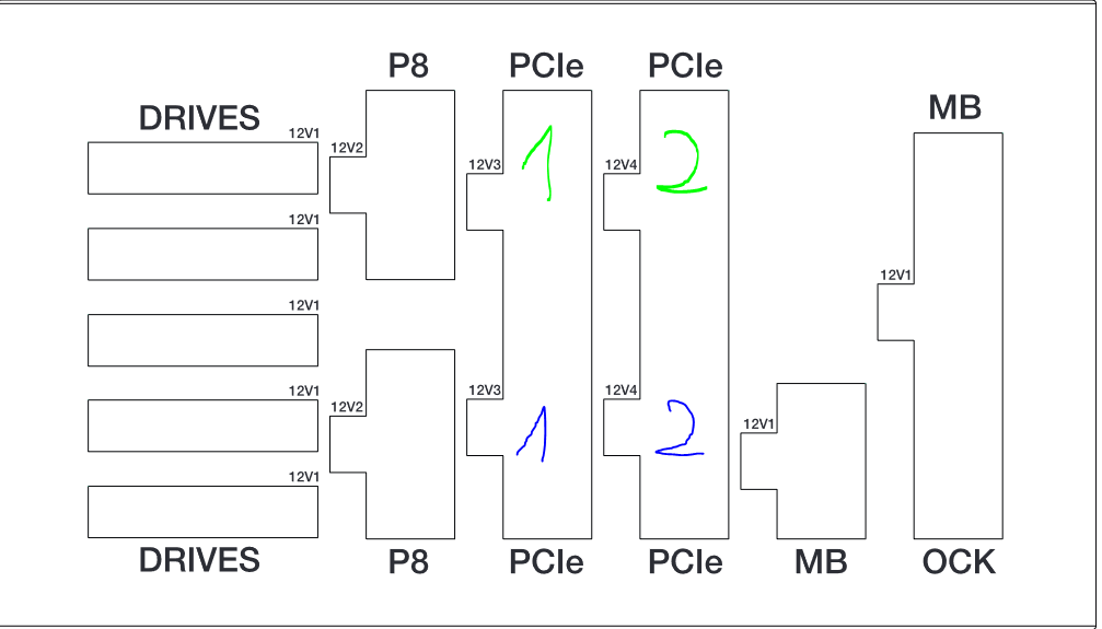

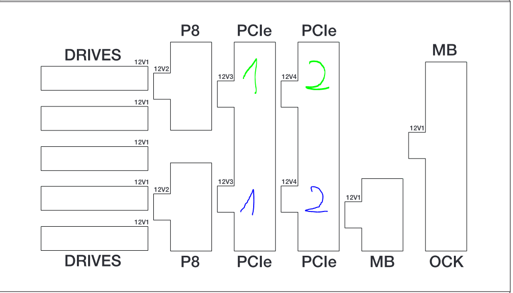

@Lucas242526:
wirf nen blick ins NT-handbuch und schaue nach an welchen NT-seitigen anschlüssen die graka hängt. beim Dark Power 12 steht auch direkt an den anschlüssen an welchen rails die hängen.
Lucas242526 schrieb:
12er Series:
Jeweils ein Kabel in 1 u. 2
güne oder blaue Konstellation, egal.
Ja genau ist ja das was ich meine, danke. ich werds mal ebend umstecken.

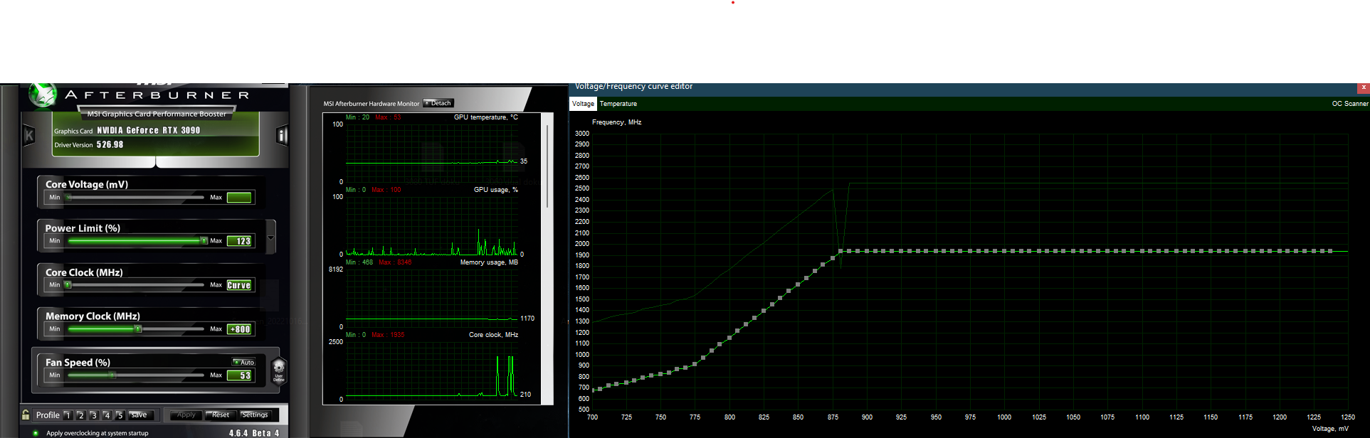

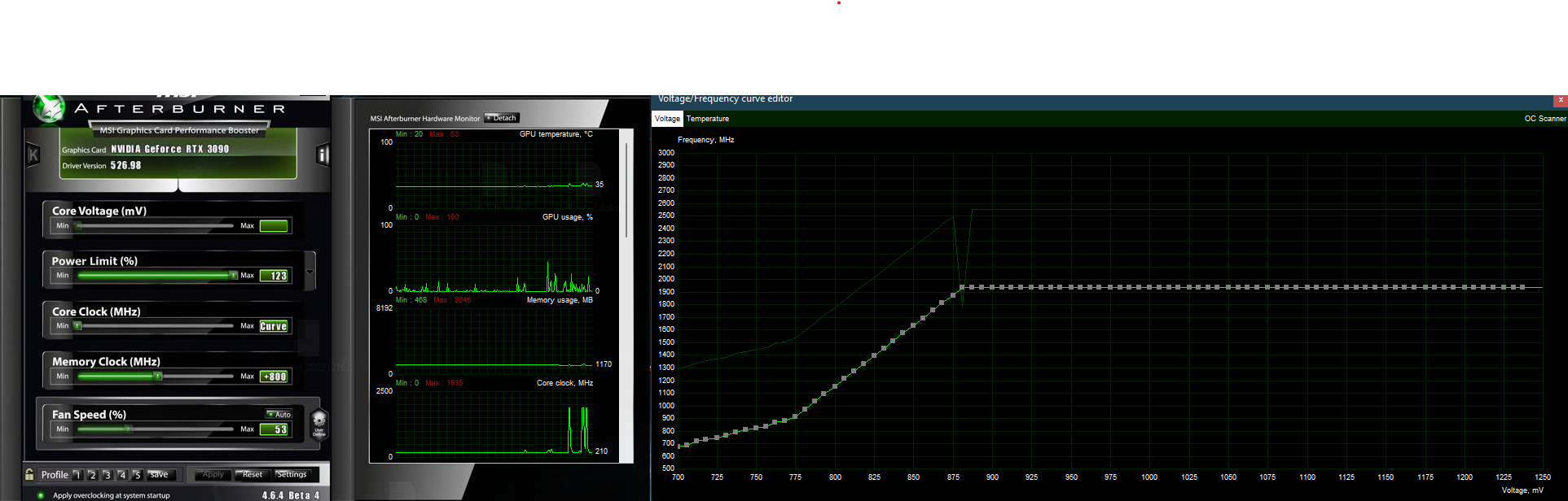

Probier mal 1.800 MHz bei 0,875V. Ist von Karte zu Karte verschieden. Kommt auch auf GPU Coretemp average und Hot Spot Temps an wie viel Takt bei welcher Spannung stabil läuft. Bei meiner 3090 Strix OC mit Wakü schaff ich 1.905 - 1.920 MHz. Dabei saugt die Karte je nach Game 290 bis 420 Watt. Kommt stark auf sachen wie Ray Tracing und Lastwechsel im Game an.
Als Referenzpunkt für dich meine Daten ausm Afterburner:
3090 Strix OC
123% Power Limit
1.920 MHz @ 0,881V
Memory CLock + 800 MHz
Temps im Game von 48°C - 54°C (je nach Last quasi 290 - 420 Watt)
Würde meine Karte bei 60-70°C unter Luftkühlung nicht schaffen, da du alle paar °C einen Taktsprung verlierst. (immer 15Mhz bei den Ampere GPUs)
Happy Testing & Undervolting!
