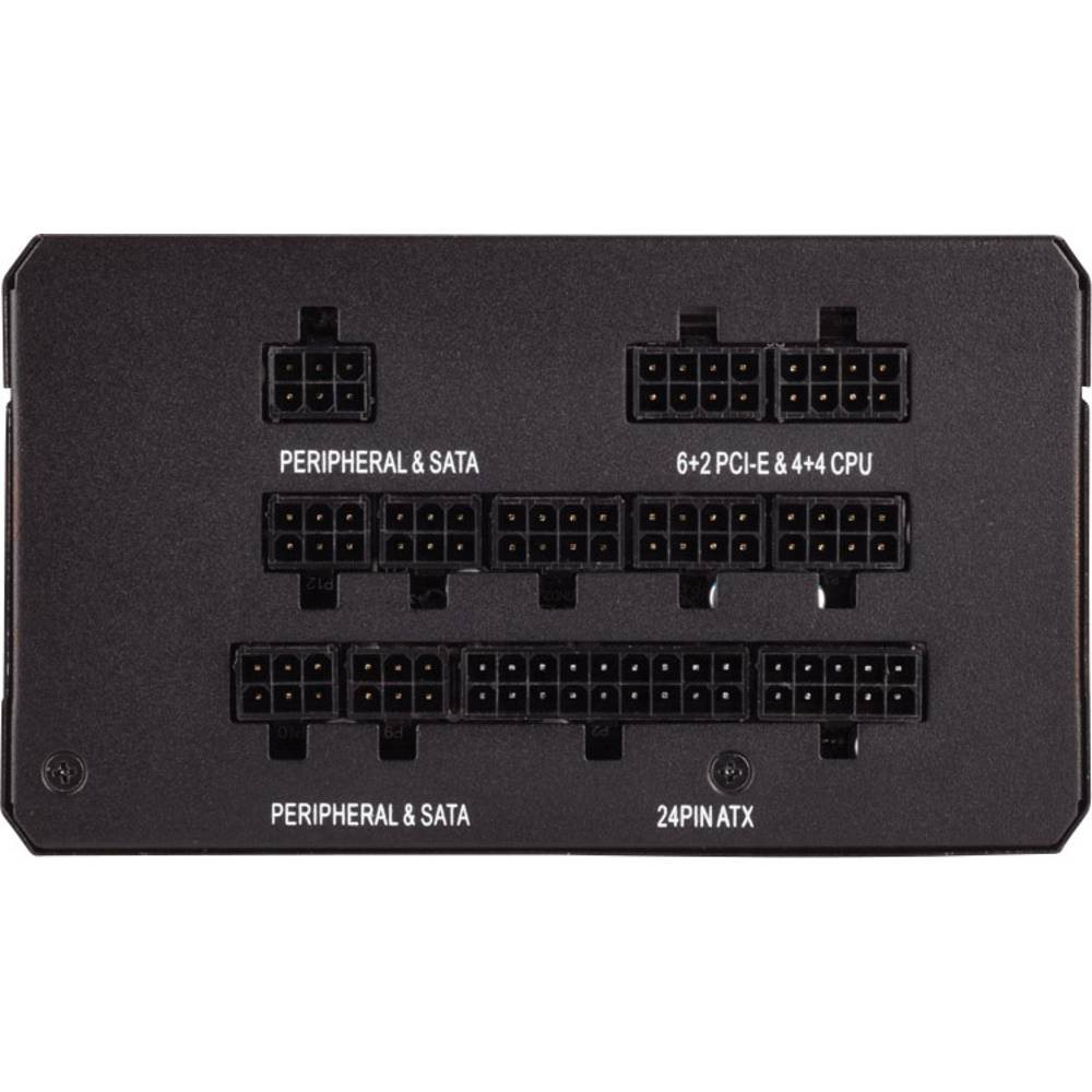

Gehen die weissen PCIe Kabel direkt ans Netzteil oder sind das Verlängerungen bzw Adapterkabel?

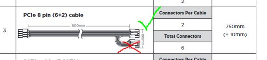

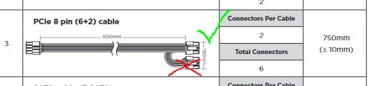

Ein laufwerk ist nicht drinnen. Ob ein Y-Stück drinnen ist kann ich schwer erkennen da ich diesen PC nicht selber gebaut habe. vlt kann man anhand des Fotos erkennen.Otti schrieb:Das RM850x hat 3 x PCIe 8 pin(6+2) Kabel im Lieferumfang.
Wichtig ist, dass du alle 3 verwendest und nicht etwa nur 2 und dann das Y-Stück!

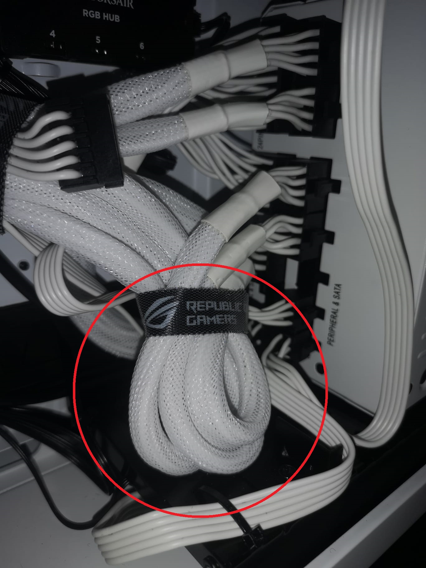

So aktuell nicht. Musst du dir selber im Gehäuse mal ansehen. Es müssten 3 Y Kabel liegen, wovon jeweils nur ein Ausgang genutzt wird. Falls der weiße Kabelsatz ein Nachkauf ist, dann könnten es tatsächlich auch keine Y Kabel sein, kann man so aber nicht erkennen.GiantMan schrieb:Fotos erkennen.

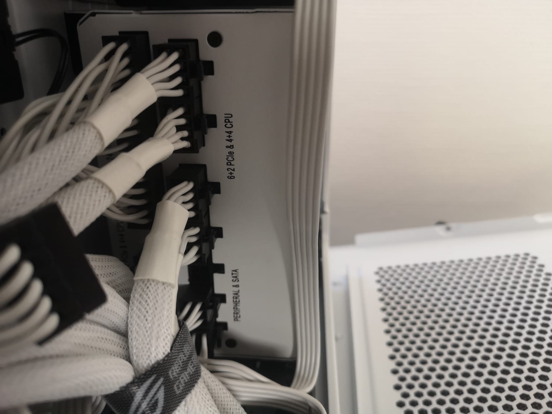

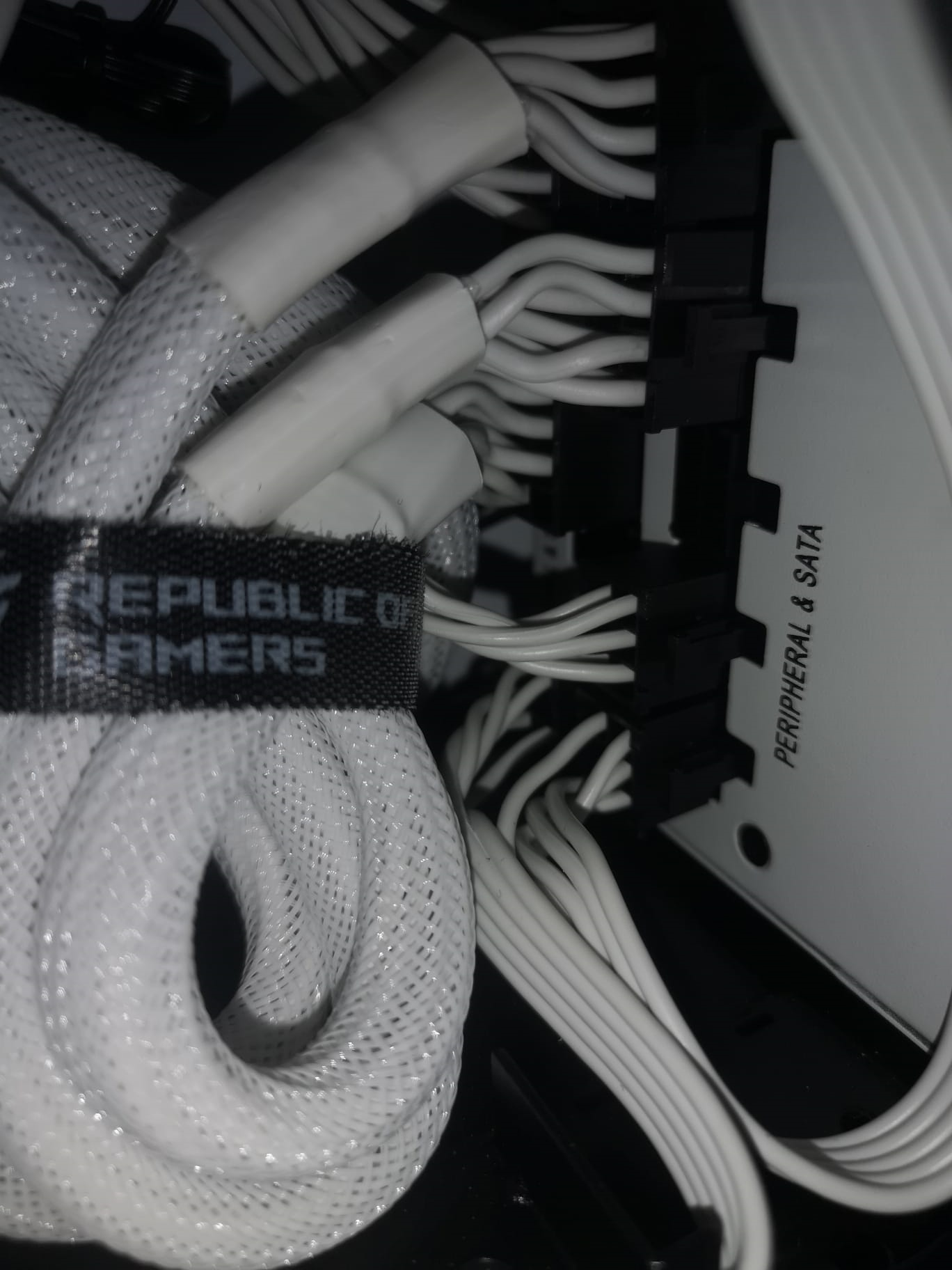

Ja es sind 3 einzel strängeOtti schrieb:Doch, das erkennst du doch direkt bei den Steckern der Grafikkarte. Siehe auch das Bild von cvzone in #17.
Sind das 3 einzelne Stränge oder nicht?
In deinem Video reicht der Ausschnitt nicht weit genug "nach unten" sodass wir das sehen konnten.
Der Rote Kreis markiert die Anschlüsse die von der GPU kommen, 2 Führen zur Periphal und SATA und er 3te eine Stecker weiter oben.
cvzone schrieb:Musst du jetzt weiter beobachten. Der Status wurde nur zurückgesetzt. Sofern so ein Stoßlastereignis wieder auftritt, kommt das Blinken wieder. Wichtig ist was Otti in #14 schrieb.

Am Netzteil sind es immer drei einzelne Kabel. Erst kurz vor der Grafikkarte würden die auseinnander gehen. Sieht auf dem Video nicht danach aus, sonst würden diese 3 losen Anschlüssen da noch rumhängen. Aber das siehst du selbst am besten.
