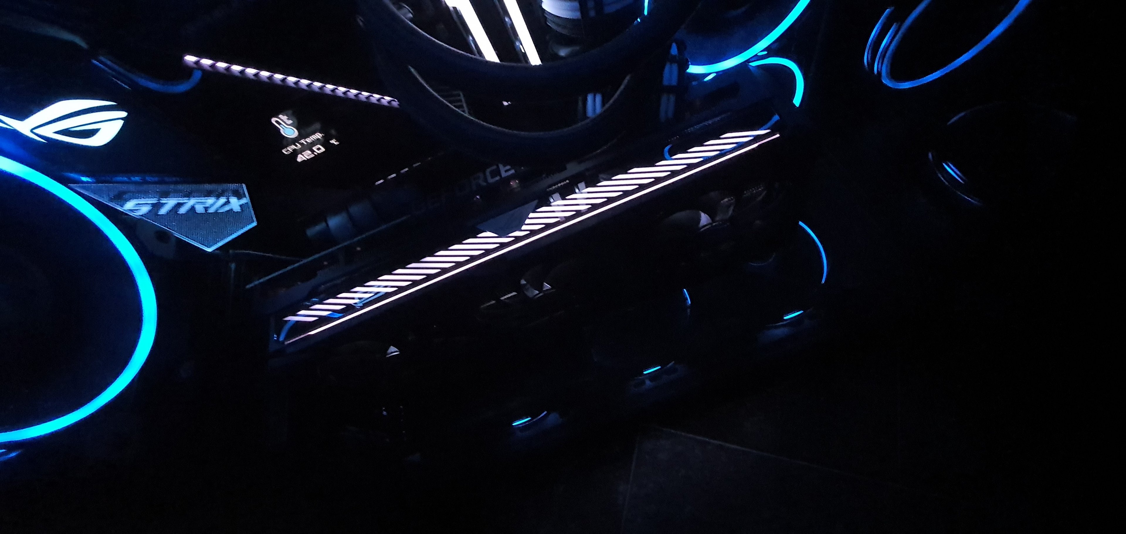

Seit ca. 1 Monat leuchtet nur noch eine LED der GPU und zwar die ganz rechts siehe Bild.
Armoury Crate und Aura Creator neuinstalliert. Dann funktionierte die LED bis zum nächsten komplett Shutdown. Einmal leuchteten die LEDs links und die rechte blieb aus. Gab auch schon Tage da leuchteten alle LEDs aber wieder nur bis zum kompletten Shutdown.

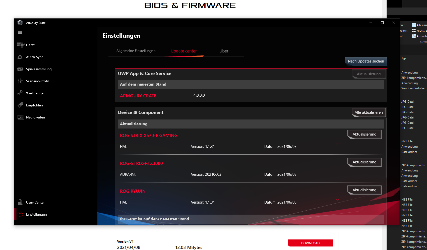

hab gerade nochmal in GPU-Z geschaut da sagt er Driver Version vom 13.05.21 ??
EDIT:
Bin mal gerade noch in Armoury Crate rein und esd scheint Updates zu geben. Heute morgen gabs die noch nicht werde ich mal installieren :D
Probier es mal aus vielleicht hängt es damit zusammen
Reaktionen: doZ

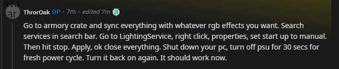

Scheint wohl wirklich ein Problem der Strix Reihe zu sein.
Hab das eben gefunden. Hat laut Reddit einigen geholfen.
Vielleicht hilfts dir auch
Reaktionen: doZ
Bin gerade nochmal in Aura Creator und nun kann man dort jede einzelne LED der GPU einzeln anwählen und steuern. Das war definitiv heute morgen (vor den Updates von heute) noch nicht so!
Habe die LEDs neu eingestellt und momentan lüppt das!
Hoffe das bleibt jetzt so, danke euch 👍
Edit: @ISonicXl
Falls das Problem nochmal auftaucht versuche ich das, danke
