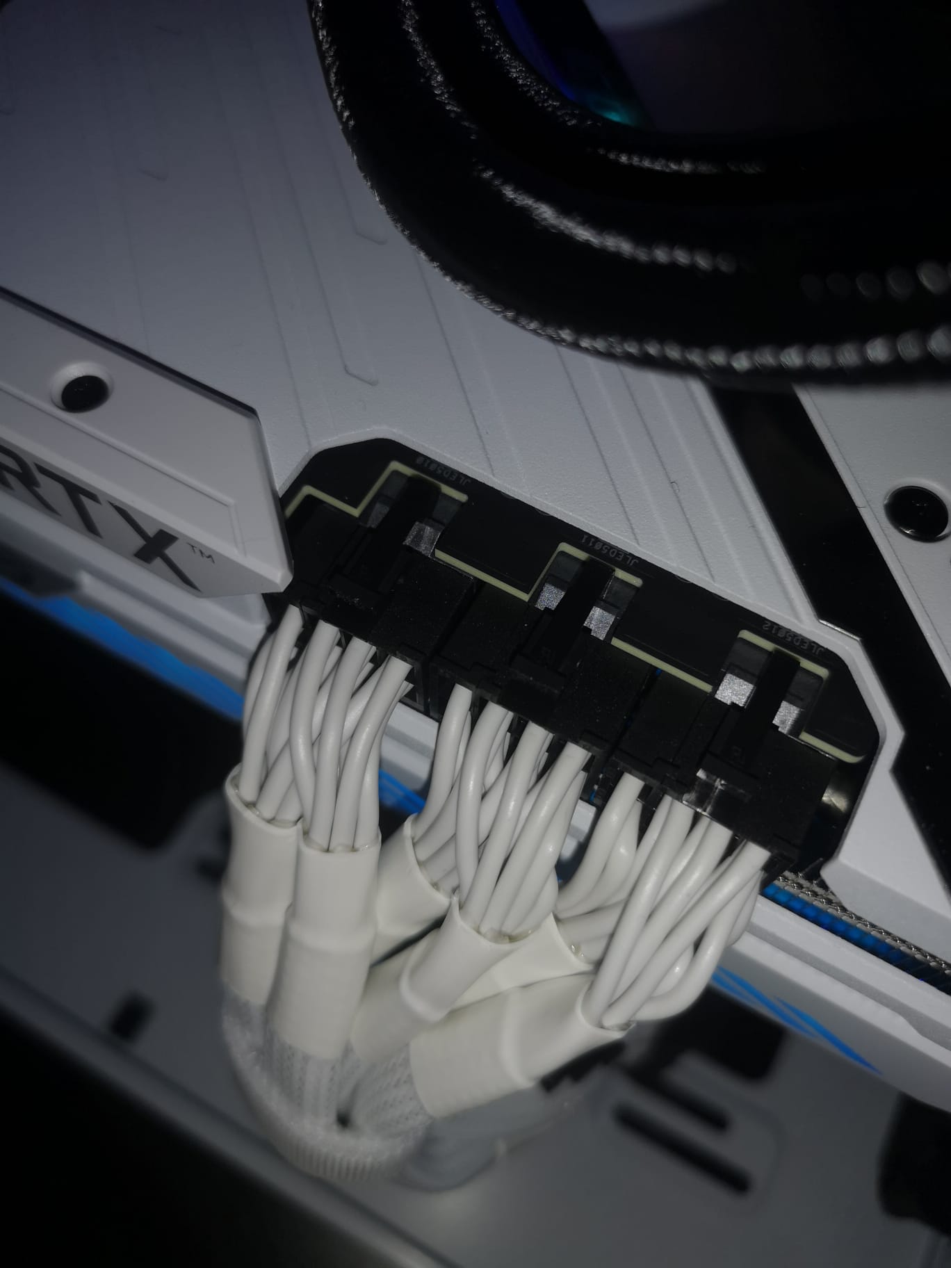

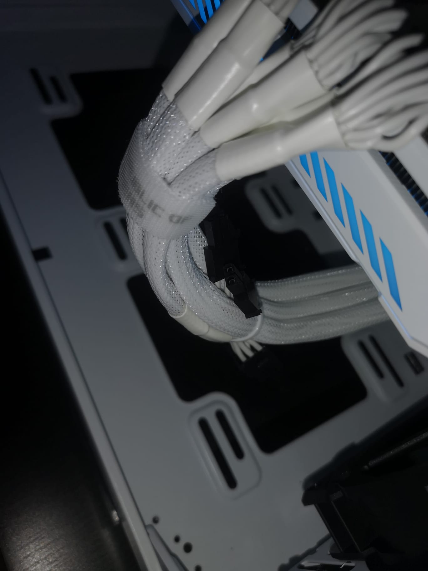

Am Netzteil sind es immer drei einzelne Kabel. Erst kurz vor der Grafikkarte würden die auseinnander gehen. Sieht auf dem Video nicht danach aus, sonst würden diese 3 losen Anschlüssen da noch rumhängen. Aber das siehst du selbst am besten.
cvzone schrieb:
Sieht soweit korrekt aus.
woher kam dann dieses rote leuchten? Dazu habe ich bemerkt das der Lüfter meines Netzeil sich nicht dreht, hat das vlt einen zusammen hang?
Das der Lüfter nicht dreht ist normal. Nennt sich Zero Fan Mode. Der läuft nur wenn Bedarf besteht.
Das RM850x ist ein Single Rail Netzteil. Hat also einfach gesagt nur eine Sicherung für seine gesamte Last. Das ist soweit gut, weil man sonst noch schauen muss was wo angeschlossen ist, um die Last gleichmässig zu verteilen.
Vielleicht war das von der Karte auch nur eine Falschmeldung. Ich würde es noch etwas beobachten.
Solltest du da im Nvidia Treiber mit dem Power Target oder Overclocking was gemacht haben, würde ich das testweise lassen.
