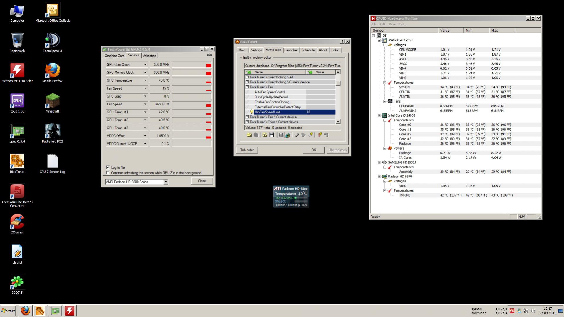

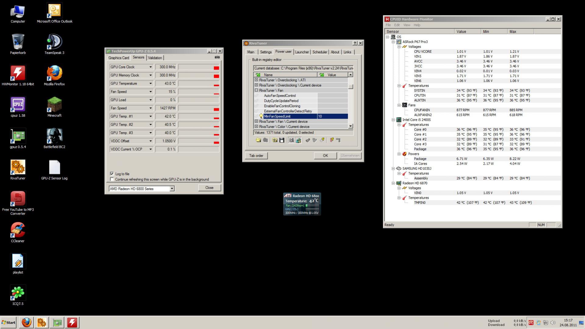

Danke für das Bild aber entwerder bin ich zu doof oder hab irgendwo noch vergessen was anzuklicken. Es geht einfach nicht wenn ich den Wert auf "10" setzte.
Ich habe hier mal ein Screenshoot von meinem PC hochgeladen.

Hmm, kann mir wenigstens einer sagen wie ich ne Einstellung im RivaTuner übernehme? :freak:
