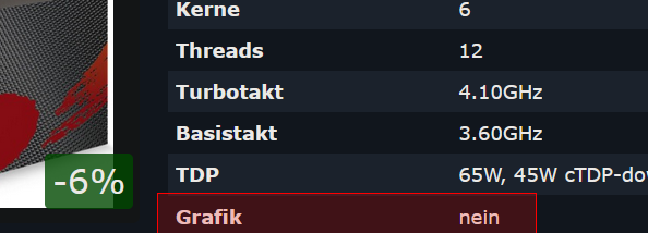

Ich habe ja immer noch die Hoffnung dass wenn man schon von "integrierter Grafikkarte" spricht dass man z.B: so ein Bild richtig interpretieren kann
Manchmal steht da ja auch n/a; und ich fürchte (wenn ich heutzutage durch die Threads gehe) dass das heute nicht mehr bei Vielen klingeklt was es bedeutet. :(
