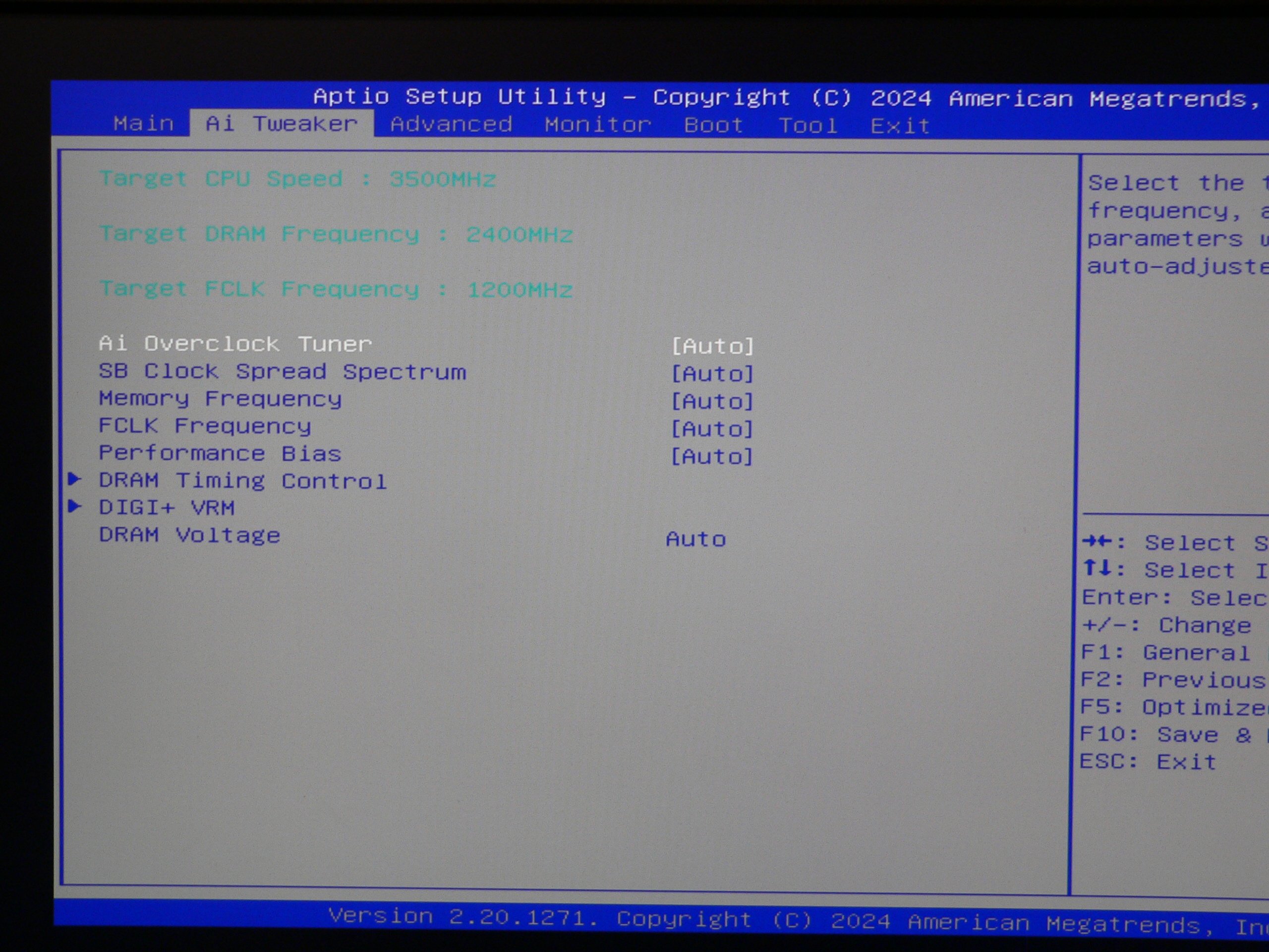

Ich habe ein Asus Pro A520M-C II-CSM Mobo mit AMD Ryzen 5 5600 CPU und kann im UEFI BIOS keine Möglichkeit finden um die CPU zu undervolten.
Hat jemand zufällig dieses oder ein ähnliches Asus Board (z.B. die B550 Variante) und weiß wo sich die CPU undervolting Einstellungen verstecken?
Hier ein Screenshot des UEFI BIOS, ich denke dieses AMI BIOS mit der Aptio Setup Utility wird auch auf vielen anderen Boards verwendet (möglicherweise auch von anderen Board-Herstellern) deshalb könnte eventuell auch jemand mit einem anderen Board aber diesem UEFI BIOS wissen wo die CPU undervolting Einstellungen stecken:
Es geht darum die Spannung der CPU etwas zu reduzieren damit sie weniger verbraucht und bei Volllast weniger heiß wird, nicht um Overclocking wie in deinem Link.
Overclocking ist sogar möglich, das habe ich im BIOS gleich gefunden (siehe Screenshot), interessiert mich aber nicht.

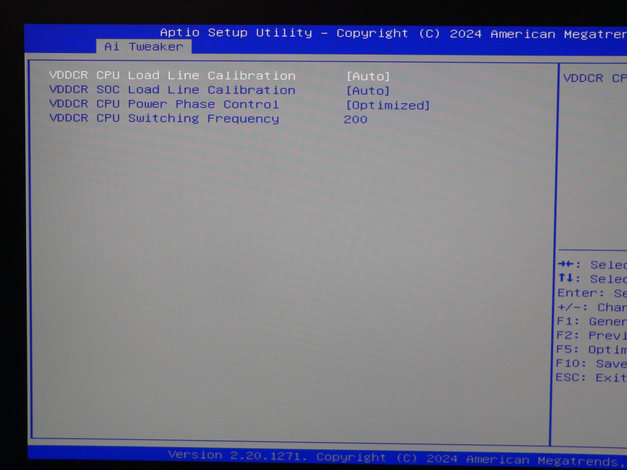

@launacorp ja da hatte ich natürlich als erstes geschaut, dort ist aber nur folgendes vorhanden:

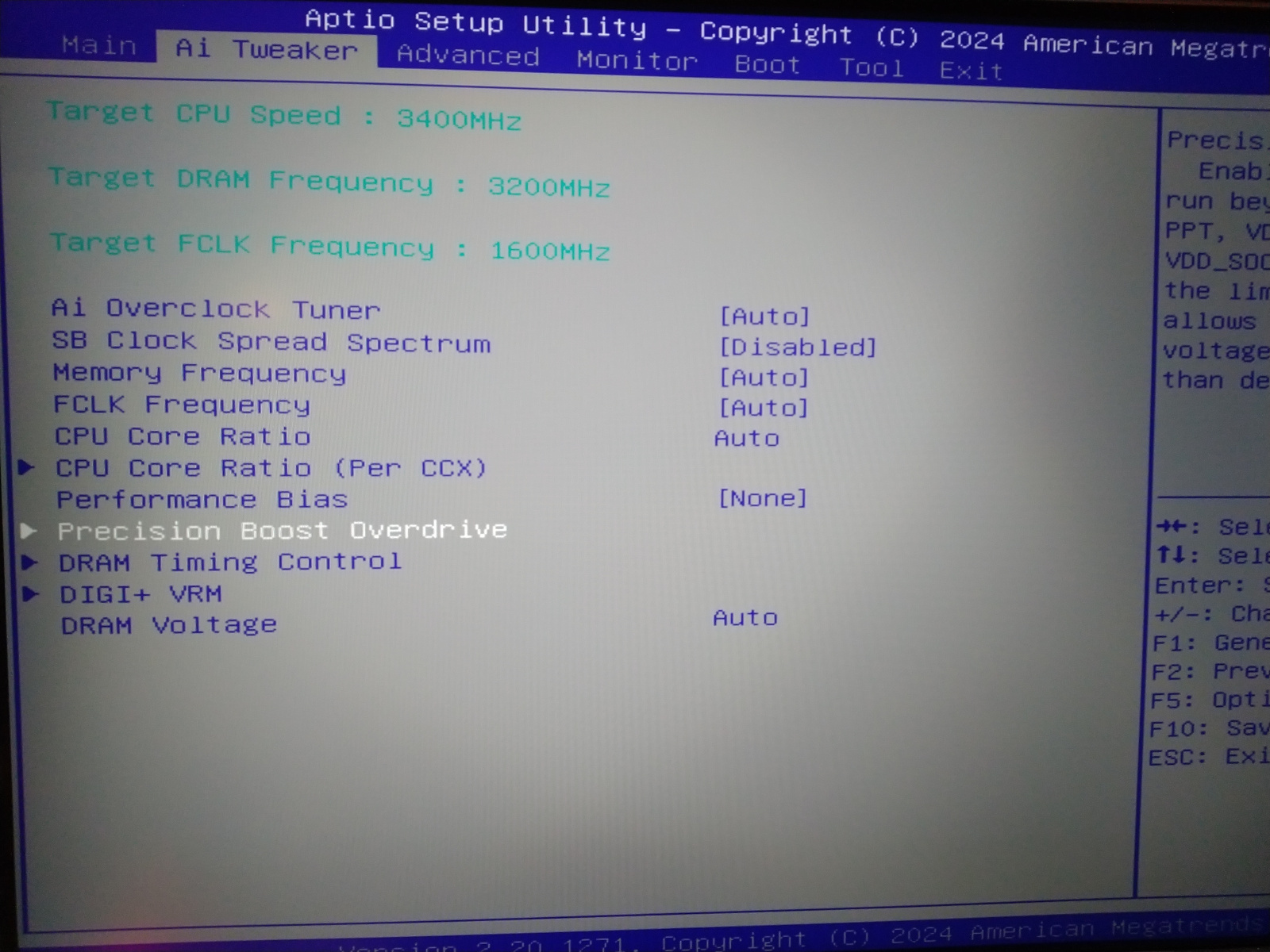

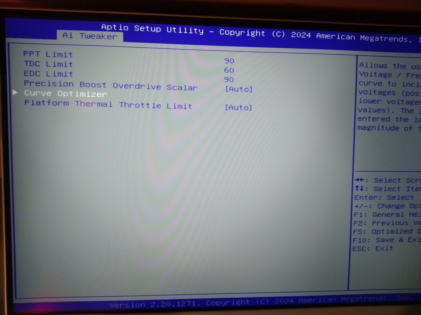

Ich habe das Pro B550M-C/CSM, und ich kann da den Curve Optimizer zum undervolting benutzen.
Im Unterpunkt "Ai Tweaker -> Precsision Boost Overdrive"
Soweit ich mich erinnern kann, kam das aber erst mit einer späteren UEFI-Version.

@fram vielen Dank, der Punkt fehlt bei mir, allerdings ist mein BIOS von 2024, dann werde ich mal ein BIOS Update machen und schauen ob der Punkt damit erscheint.
Dann drücke ich Dir schonmal die Daumen, dass diese Option auch beim A520-board hinzugefügt wurde.
Bei vielen A520-Boards gibt's die Option ja nicht.
Hab das Update auf die neuste UEFI BIOS Version (ganz frisch vor 7 Tagen erschienen) gemacht, die Option fehlt leider immer noch.
Obwohl ich mir nicht viel davon erwarte werde ich mal Asus schreiben und sie bitten die Option beim nächsten Update freizuschalten.
Vor vielen Jahren hatte ich mal Gigabyte wegen einer ähnlichen Sache angeschrieben und die haben meinen Wunsch dann tatsächlich im darauffolgenden Update berücksichtigt. Mal sehen ob Asus genauso Kundenfreundlich wie Gigabyte ist.
Ich könnte mir vorstellen, dass es bei den A Chipsätzen nicht freigeschaltet sein darf.
Sozusagen künstlich beschränkt, damit man die teureren B Chipsätze verkauft.
