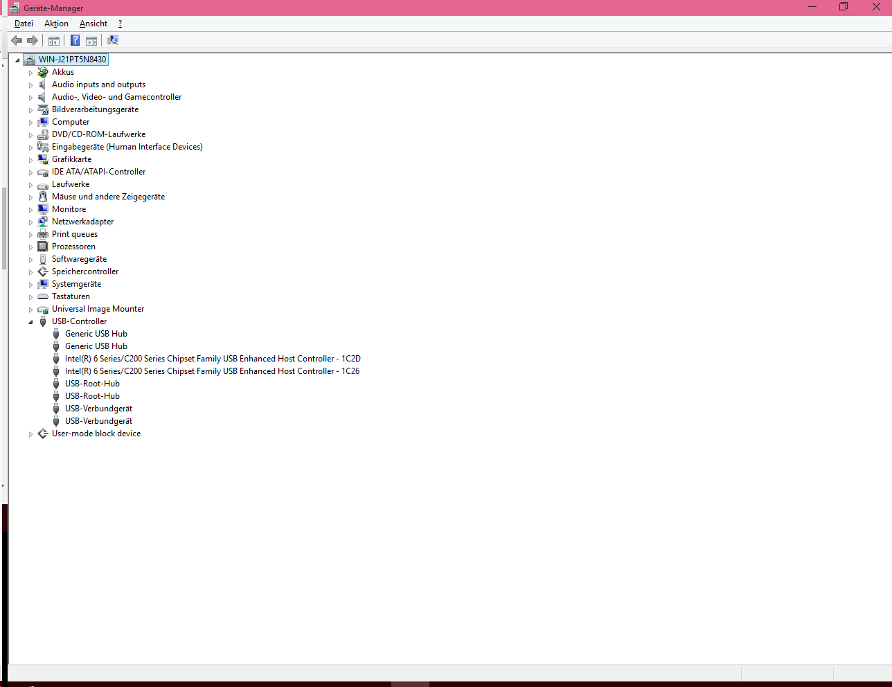

Hmm also wenn der bei den USB-Controllern stehen sollte dann nicht.
Gruß
Dresel
